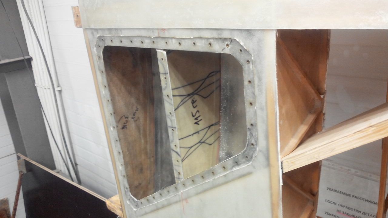

Как видно из фото, баки интегрированы и являются частью силовой конструкции крыла. Попытаюсь оценить добавку и в ближайшее время сообщу. Предположительно вес будет не больше чем у тебя.
Сколько консолька то весить будет? Общепринятый полтинничек ?
Привет Слава! Думаю на герметизацию и усиление отсека под бак ушло пол кило веса.

Произвели контрольное взвешивание. Консолька будет 25 кг. А крыло общепринятые полтиничек. Корочка лобика в 4 слоя 2.5 кг. в 3 слоя 2 кг. Итого вес лобика выйдет в 4.5 кг.
Теперь  бы  по  швам  бака  пройтись  керосинчиком  из  шприца хотя бы  и  на  сутки,  потом  посмотреть  что  и  как.Я  тоже  делал  нечто  подобное,  сперва  все  было  хорошо,  но  после  как  началась эксплуатация крыла  бак  стал  подтекать,  ведь  крыло в  полете  работает  на  кручение и  изгиб,  помните об  этом. 😉

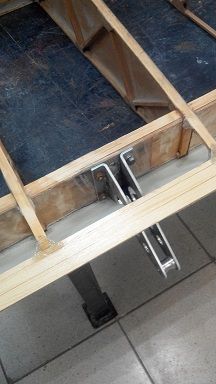

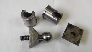

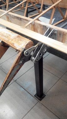

Продолжается строительство крыла. Крыло будет складное.  Смотрел на триал нандо, но у меня так не получается. Вот шарнир лонжерона.
    13 КБ · Просмотры: 281
Вот он поближе.

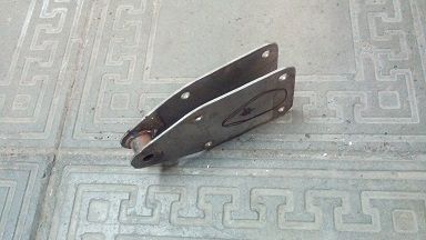

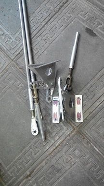

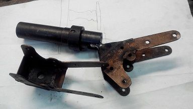

Узел крепления подкоса к лонжерону.
    17,1 КБ · Просмотры: 246

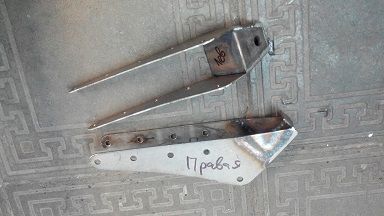

Забыл как правильно назвать, наверное задний кронштейн консоли.
    16,4 КБ · Просмотры: 238

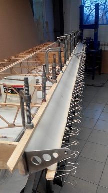

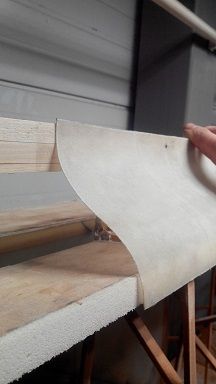

Будет а-ля щелевой закрылок и элерон. Оформляю заднюю кромку крыла.
    9 КБ · Просмотры: 272
    11,3 КБ · Просмотры: 283
    19,7 КБ · Просмотры: 291

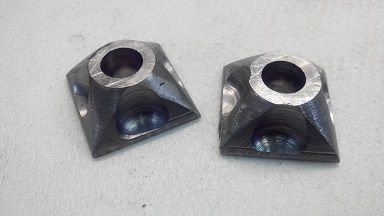

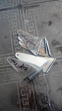

Вот изготавливаю узлы навески элеронов-закрылков.
    19,3 КБ · Просмотры: 264
    17,6 КБ · Просмотры: 307

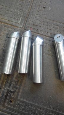

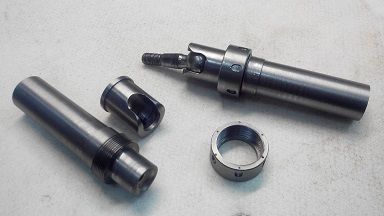

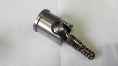

И стаканы в подкосы. Туда будут вворачиваться шпильки.
    17,3 КБ · Просмотры: 276

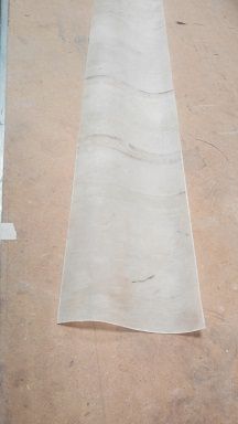

Да, этот "шифер" сделан из двух слоёв Т10 на матрице. Форма волны нарисована на глаз. Издалека похоже на настоящюю.
