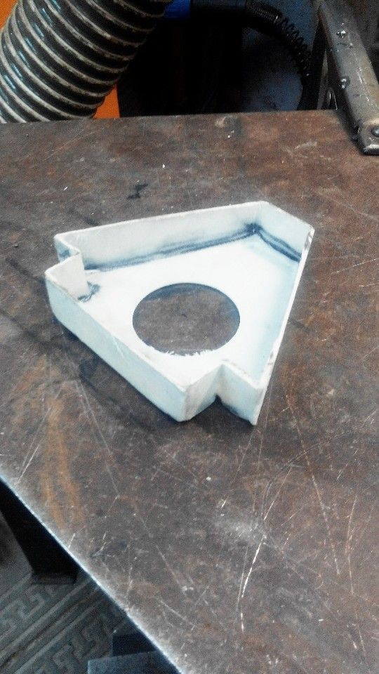

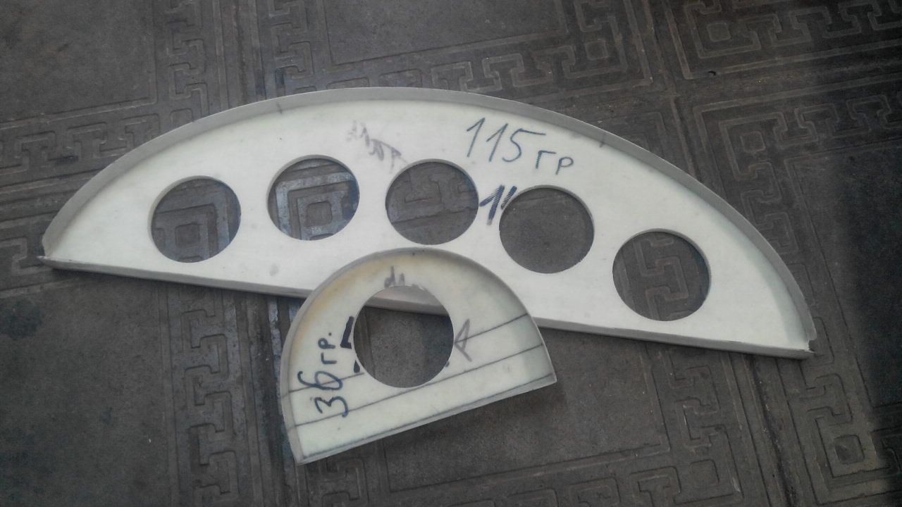

Самолет "Федот".
Изготовил три шпангоута.

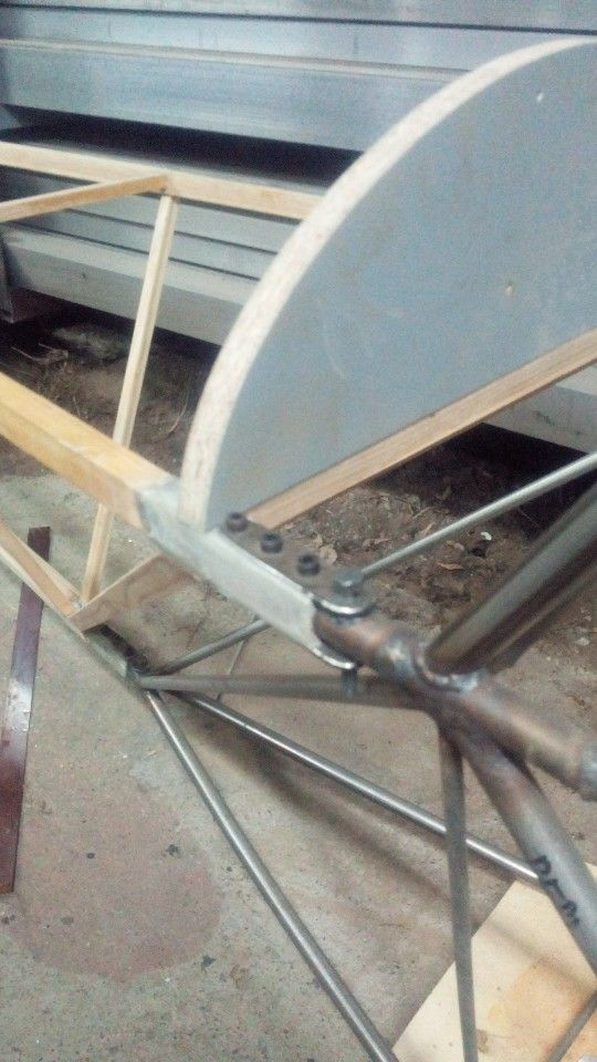

Вот так собираюсь крепить к кабине.

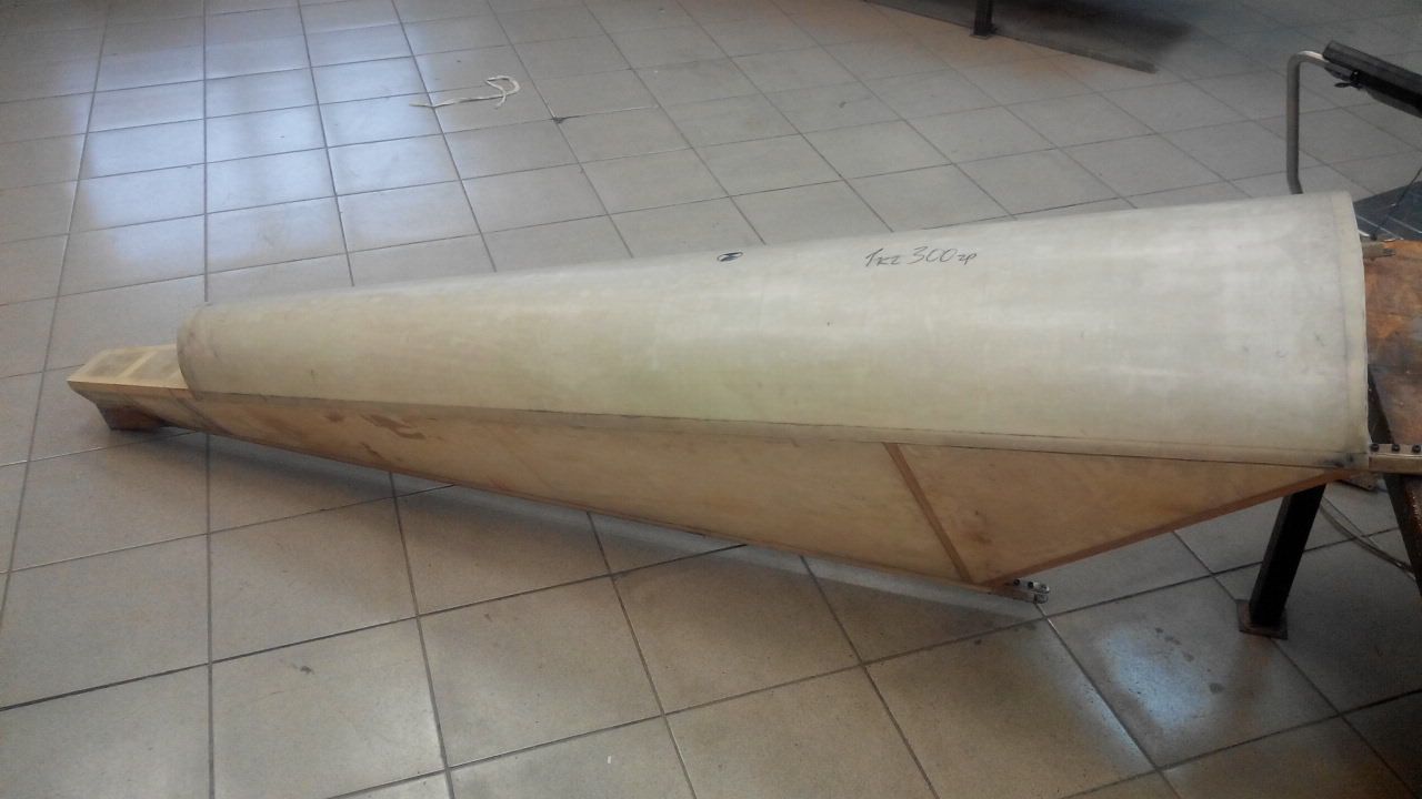

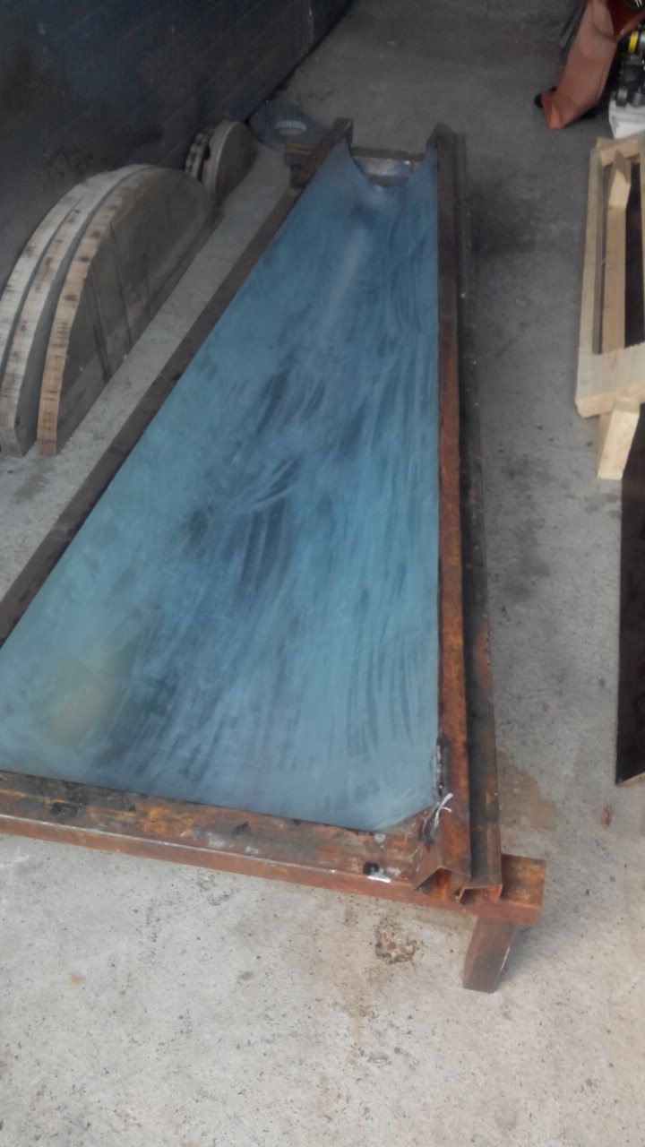

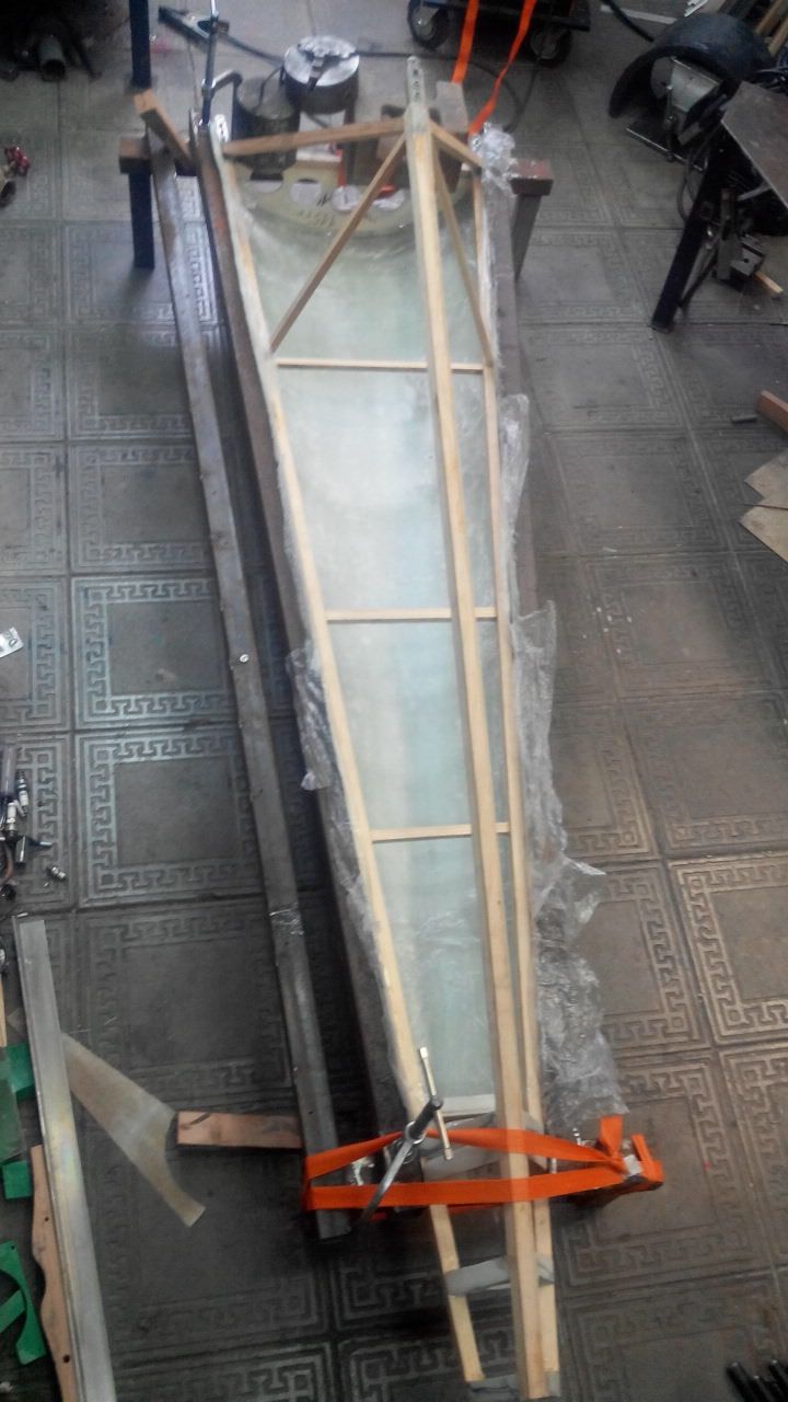

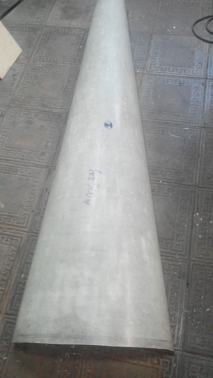

Гаргрот 1,3 кг., три слоя т-10. Вес растёт.
    86,8 КБ · Просмотры: 290
Формовал с помощью цулаги в приспособлении.
    94,6 КБ · Просмотры: 243

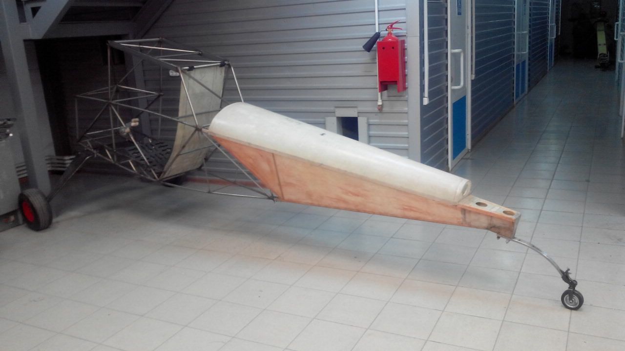

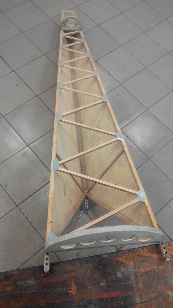

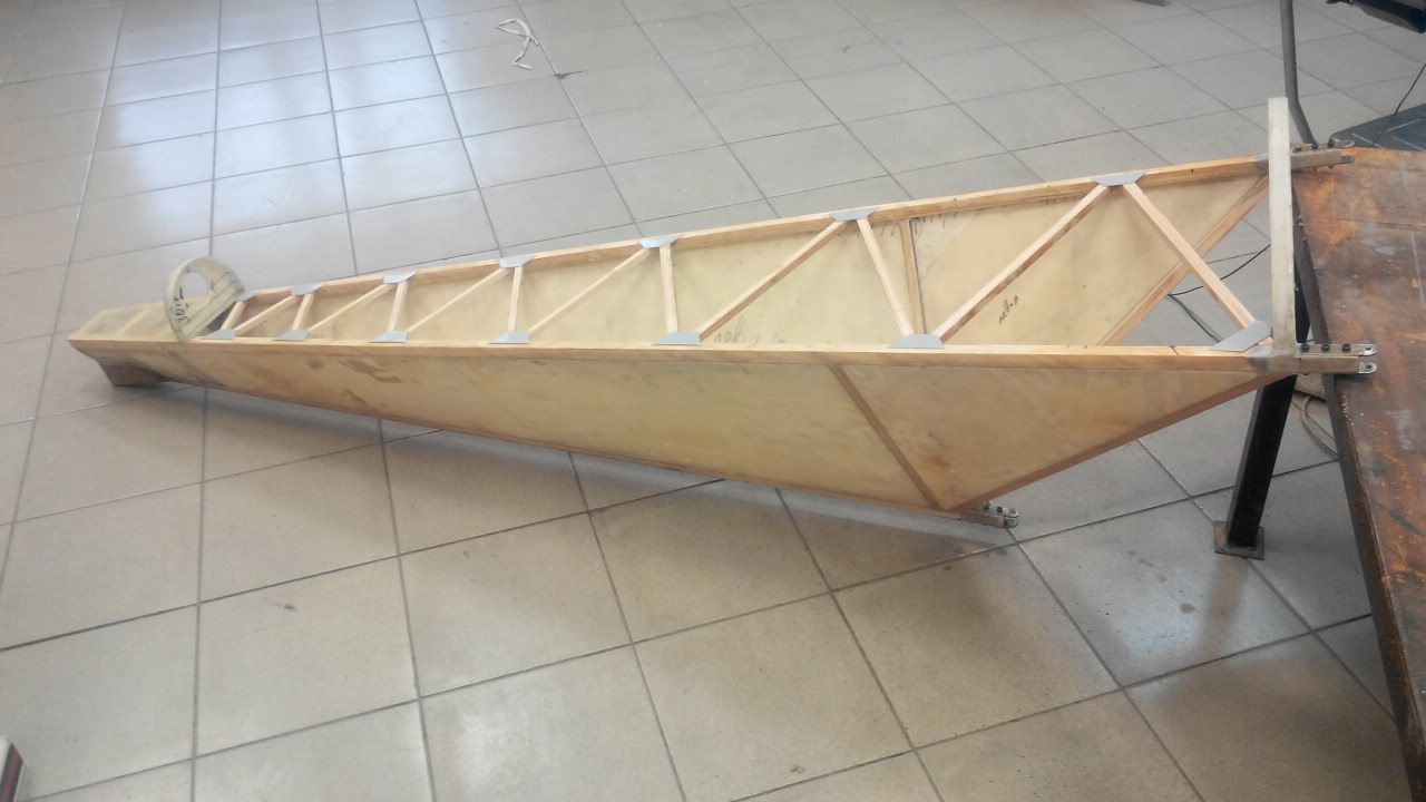

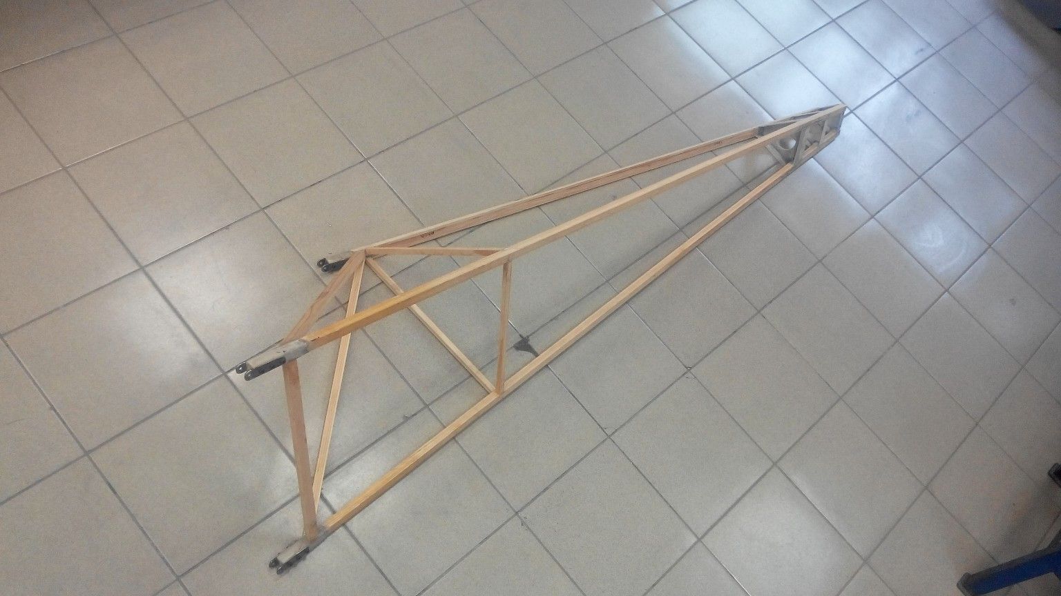

    Практически закончил хвост. Без кронштейнов крепления стабилизатора 6.1кг.

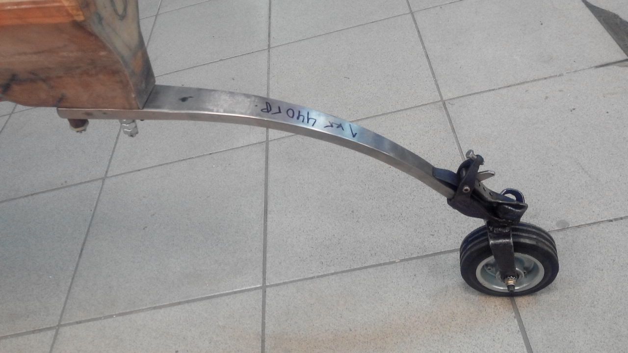

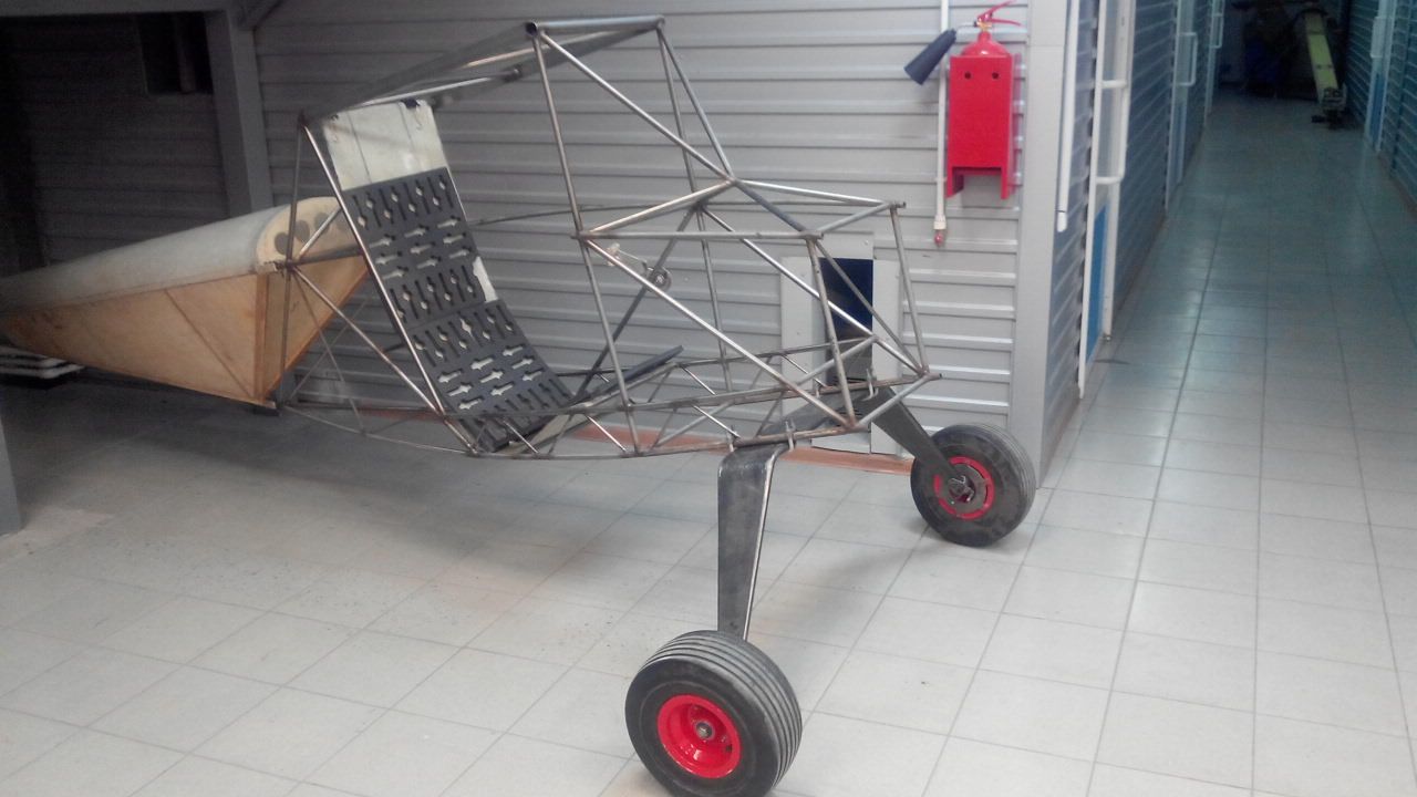

Pilot737 Спасибо за внимание к моей работе. Впредь жду от вас критических замечаний. Конструкция крепления рессоры к фюзеляжу позволяет регулировать положение шасси в широком диапазоне. На фото агрегаты временно подсобраны для оценки того что получается.
Подсобраны временно шасси, тогда понятно, а вот на постоянку надо бы усилить место крепления рессоры. А так всё аккуратненько. Сверху кабины продольные профиля кажутся излишне мощными.
Не заметил что шасси можно подвинуть в район двери, приварить бы еще раскос в район крепления шасси. Если бы сам что построил тогда критиковал бы а так мечты только.  😉
