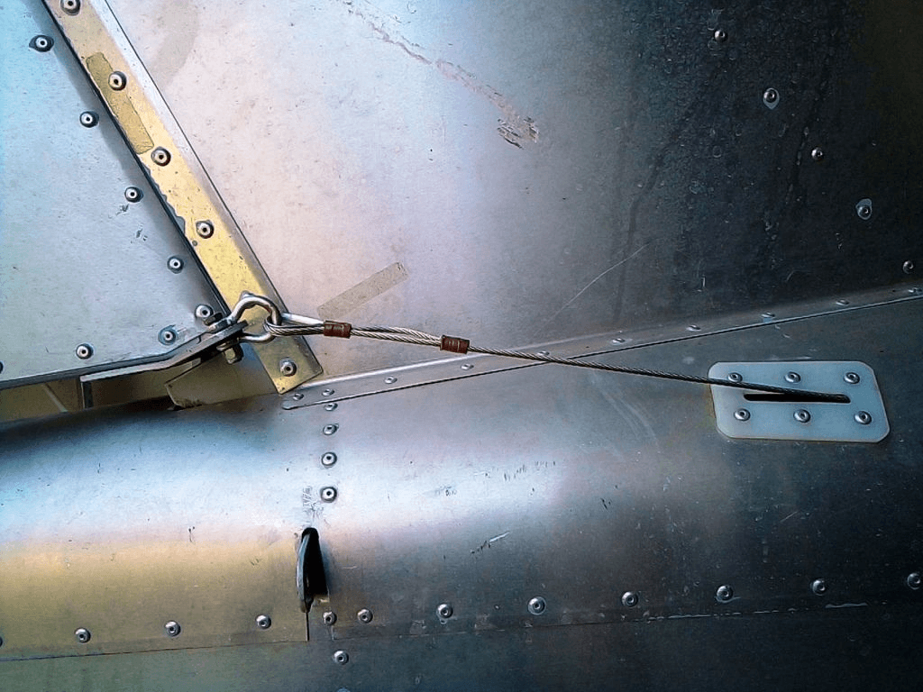

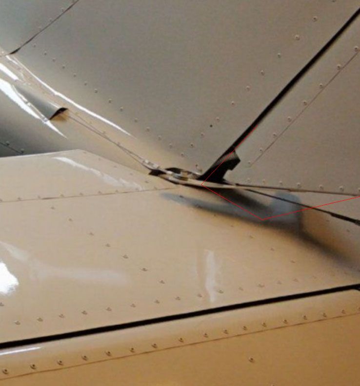

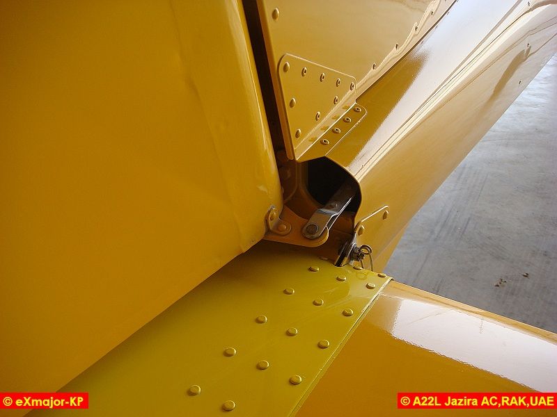

Андрей,.. не будет "жить" этот узел. Это "болезнь" всех качалок и крепления тросов с наклоном оси вращения руля направления к продольной оси самолёта.
Вы "подсмотрели" не верное решение. Для продажи - годится ( действующая модель самолёта ), а для эксплуатации - проблема...
При таком закреплении троса он быстро начинает переламываться возле заделки коуша.
Вот, аналогичное крепление.. Там нержавейка 2.0 мм начинает "трещать" в эксплуатации.
АНДРЕЙ78
Беларусь
Понял. Верно получается изгиб на коуше.
Спасибо. Крепление коуша надо переделать на вертикальное.

При повороте киля все равно будет получаться изгиб, правильно надо делать перпендикулярно оси киля.
Наклон киля симпатичнее смотрится.
Пока такой проблемы не было, возможно мало часов наработки.
Болт стоит гайкой вверх... (это придирка конечно, но авиа человек так вот не установит болт).
Это не придирка. Если по какой-то невероятной причине гайка отваливается, болт продолжает фиксировать соединение, если его расположить сверху или против направления полета. Иначе скорее всего болт отвалится и соединение уже не будет соединением.

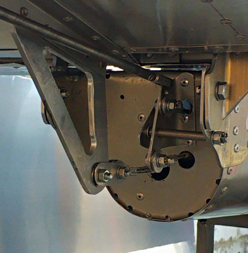

Я смотрю многие делают с малым плечом качалки, от оси качения до крепления троса, ведь этим делают очень большую нагрузку на трос, и нержавейка она более жёсткая и более ломкая. Поэтому ставлю трос ф3 мм. Цинк.

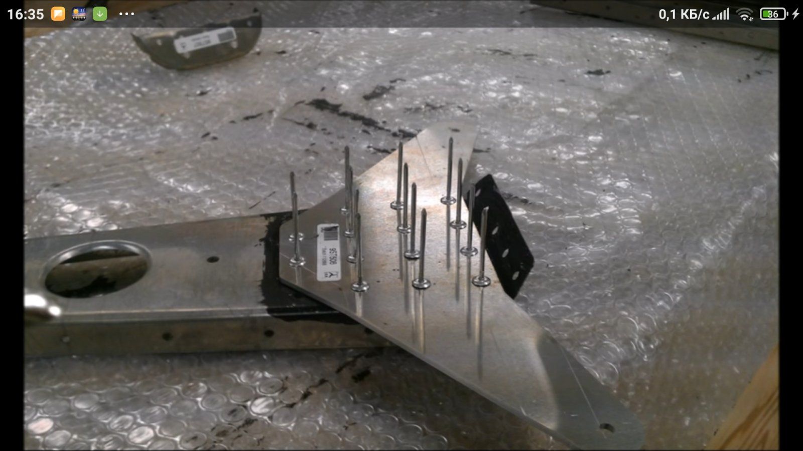

А зачем вообще изгиб сделан, как раз по направлению троса было бы. ( на фото качалка)
Основное крепление заклёпками качалки сделано к силовому элементу руля. Это лонжерон и "пятка" оси шарнира. Ось - это трубка, проходящая насквозь фюзеляжа и вниз. К трубке крепится качалка управления хвостовым колесом.
для подкрепления, качалка приклёпана и к торцевой нервюре ( скорее, законцовке ) руля. По этим причинам она согнута. Сгиб проходит по середине плошадки с заклёпками, как на вашем эскизе.

Да я понял она согнута перпендикулярно оси качения. Поэтому я и делаю её большую, чтобы можно было согнуть только среднюю часть под оси.

Эти удары по педалям может и ломают трос возле коуша, попробуйте заплести трос с коушом и обжимку одну по дальше от коуша, и трос цинк, он мягче.

Удары по педалям ломают качалку.
Изгиб коуша возникает при его креплении на болт качалки как у Вас...

У меня коуш на втулку , по диаметру коуша, может это мелочь, колесо без управления и пока проблем не было.

Место позволяет можно сделать как на руле высоты. Но на следующем буду продумывать как уменьшить угол троса к оси качения

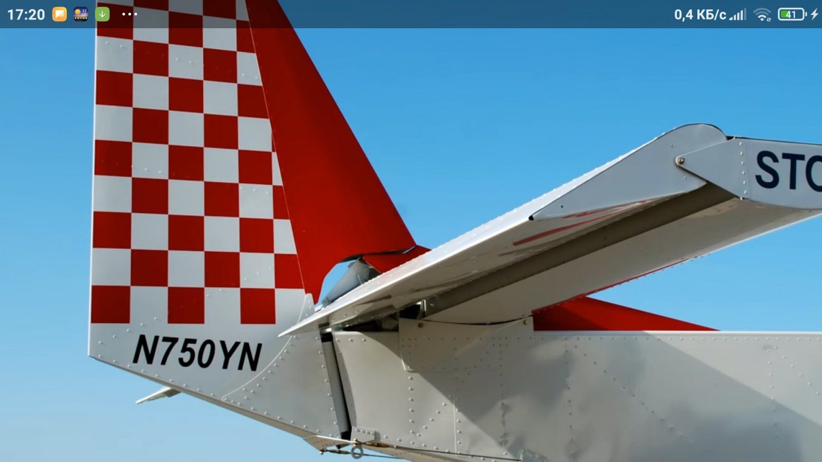

На Skyranger тоже под небольшим углом троса приходят, если надавить на обе педали одновременно, то согнётся качалка из нержавейки +, возможно, небольшой надрыв ткани в месте крепления качалки, но РН ещё можно будет отклонить в каком-то уменьшенном диапазоне.
Тут ещё вопрос, а зачем давить одновременно на обе педали ?!)) Мы же не на авто сцепление+тормоз одновременно давить!
А так у Ская эта система работает без проблем, а педали уж на нём задействованы всегда))

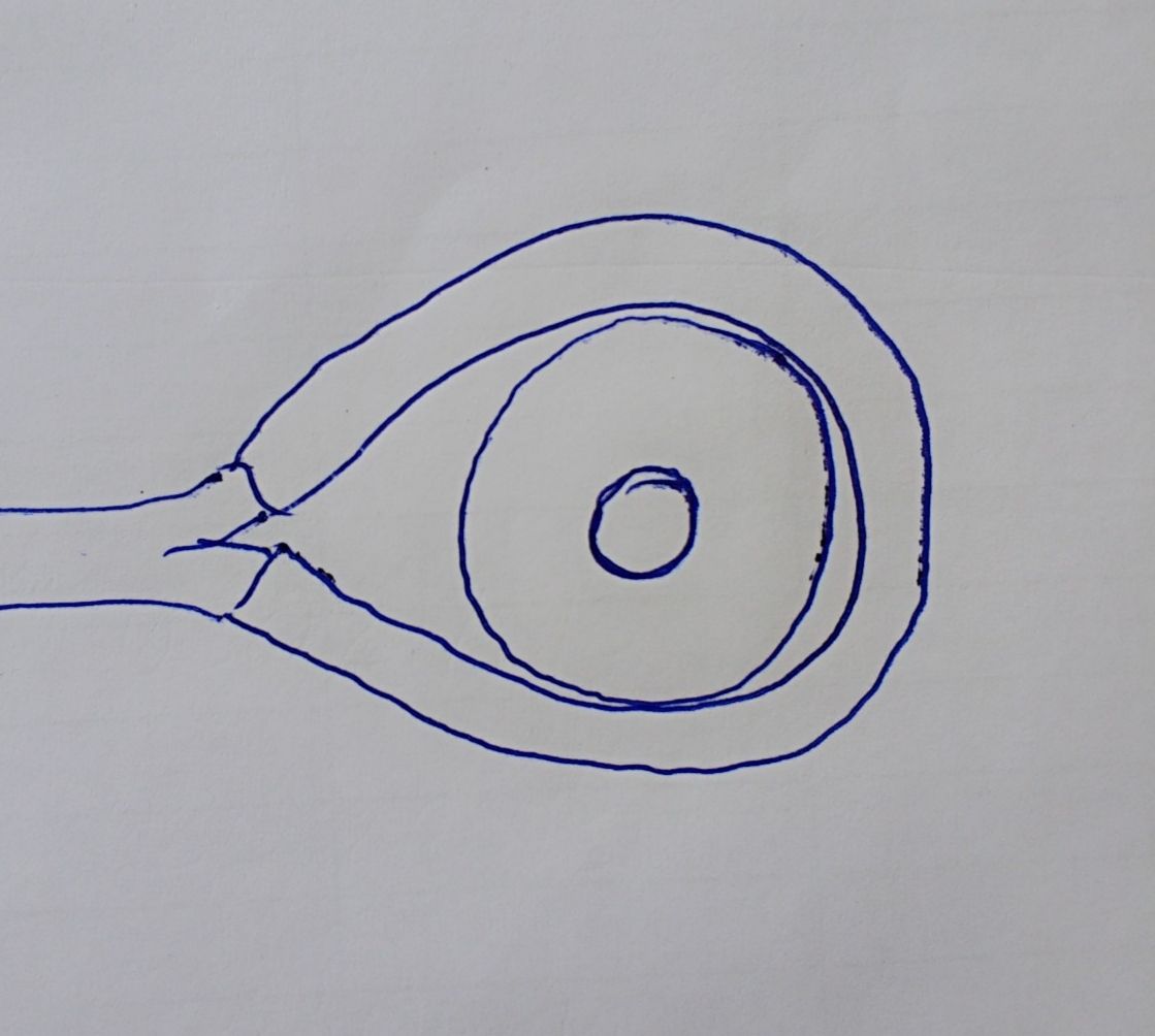

airserg
мне нравиться этот форум ;-)
Всем добрый день, можно сделать так к примеру.
