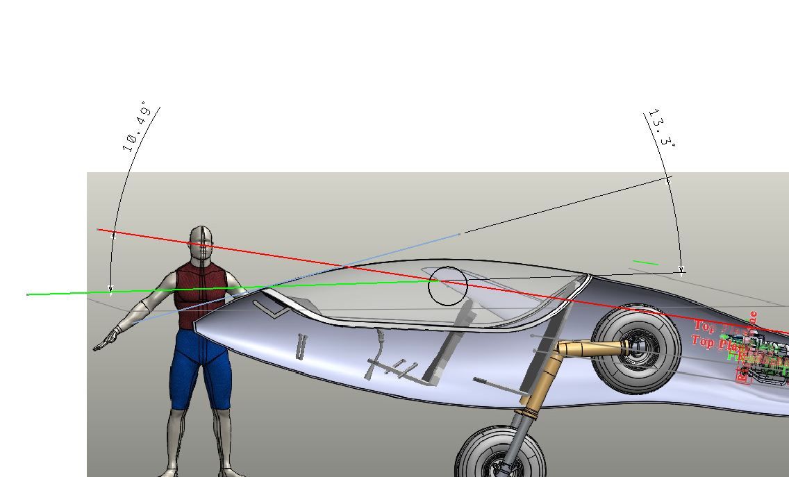

Угол обзора вниз у вас 10 градусов, т.е. стоит ли из за 3 градусов то париться ?
Т.е. можно и с классическим расположением мотора сделать нормальный обзор. (Поднять пилота немого).
При этом мидель меньше будет.
Т.к. воздухозаборники вписаны в мидель, тут же придется лопухи делать.
Зачем все эти проблеммы ? Мифический лучший обзор..
Посмотрите су-26 и как вам обзор вперед ?
Потом наклон лобового стекла велик, желательно не более 25 градусов от линии визирования, искажения могут пойти.

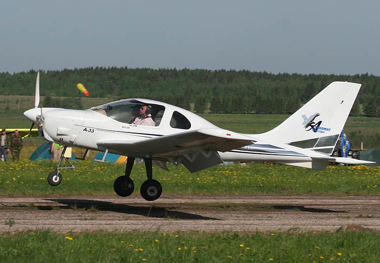

Нужен обзор, поднять человека на 30мм вверх, всё вопрос решён.
Посмотрите куда смотрит пилот на а-33.
Вы ищите проблему, где её нету.

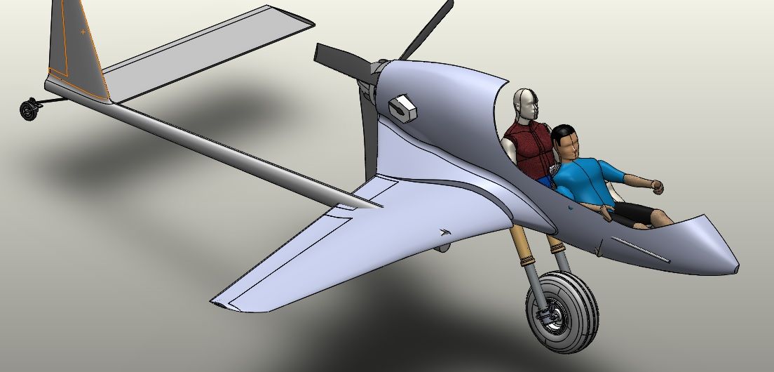

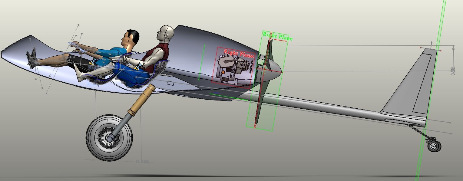

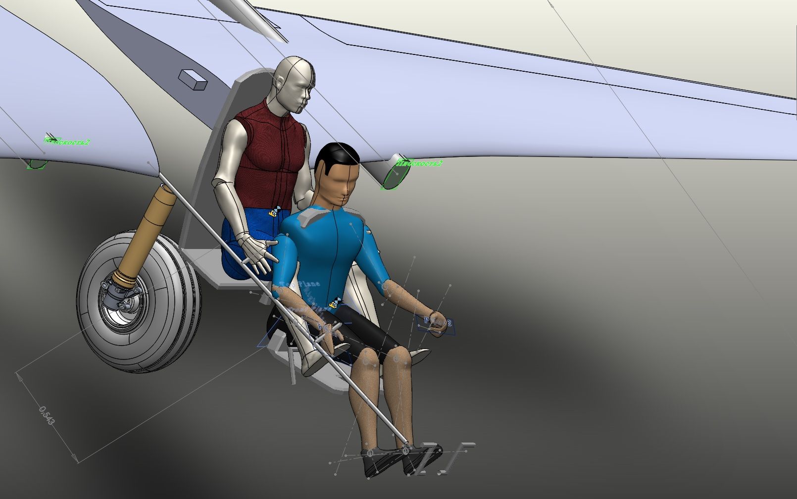

Занят компоновкой кабины и игрой в куклы. 🙂
Кукол удалось усадить плотнее, чем в калидусе.
нарисовал дублированную ручку правления а-ля циррус и вроде даже удалось разместь ее так, что тушки кукол не мешают ее поворачивать в любом положении.
На подобной ручке под левую руку будет РУД. Как на Giles .
После окончательной усадки кукол , буду рисовать вокруг них сварной каркас  из стальных труб как в ASK-13. На нее будет надеваться композитная скорлупа.
    139,5 КБ · Просмотры: 198
После этого было бы более целесообразно произвести общую компоновку аппарата с прогнозируемыми весами агрегатов, в контексте конструктивно-силовой схемы, добиваясь весовой сбалансированности (положения ЦТ во всех конфигурациях загрузки и заправки должны не выходить более, чем на 8...10 процентов САХ от ее четверти.), а также оптимизации конструктивно-силовой схемы, исключая лишние элементы и упрощая пути действия и восприятия нагрузок. Тогда уж само собой проявится преимущество какой-то силовой схемы и технологии и вовсе не очевидно, что это будет система палок и веревок каркасно-трубчатая конструкция.
А, принимая во внимание Ваше стремление достигнуть не тривиальных, а близких к максимальным среди одноклассников, характеристикам, разбрасываться весами, Сх-ами и сечениями не приходится - все должно быть на уровне.
Пошел уже по другому пути - сначачала решил рассадить их в аэродинамическую правильную форму, примерно подогнать ц.т. задней куклы с общей цетровкой. Соответствующим образом вывесил двигатель и крыло. Сделал зализы.
Все сильно ужалось в размерах , чему я рад.

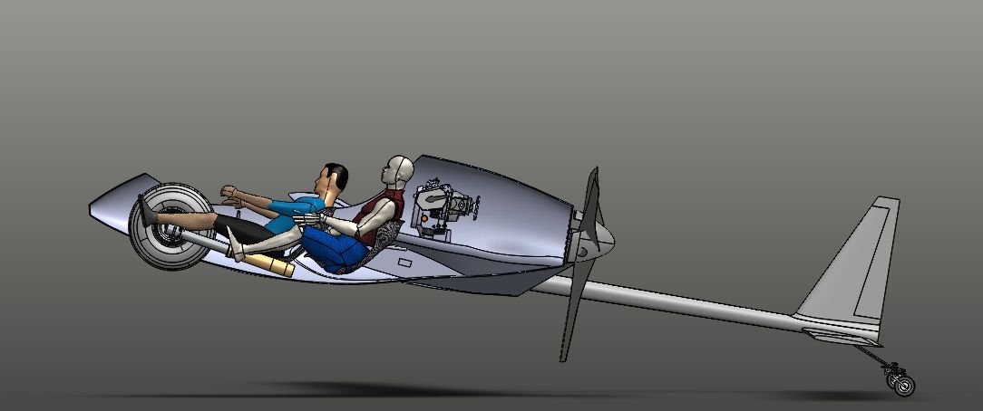

    92,8 КБ · Просмотры: 192
    59,6 КБ · Просмотры: 209

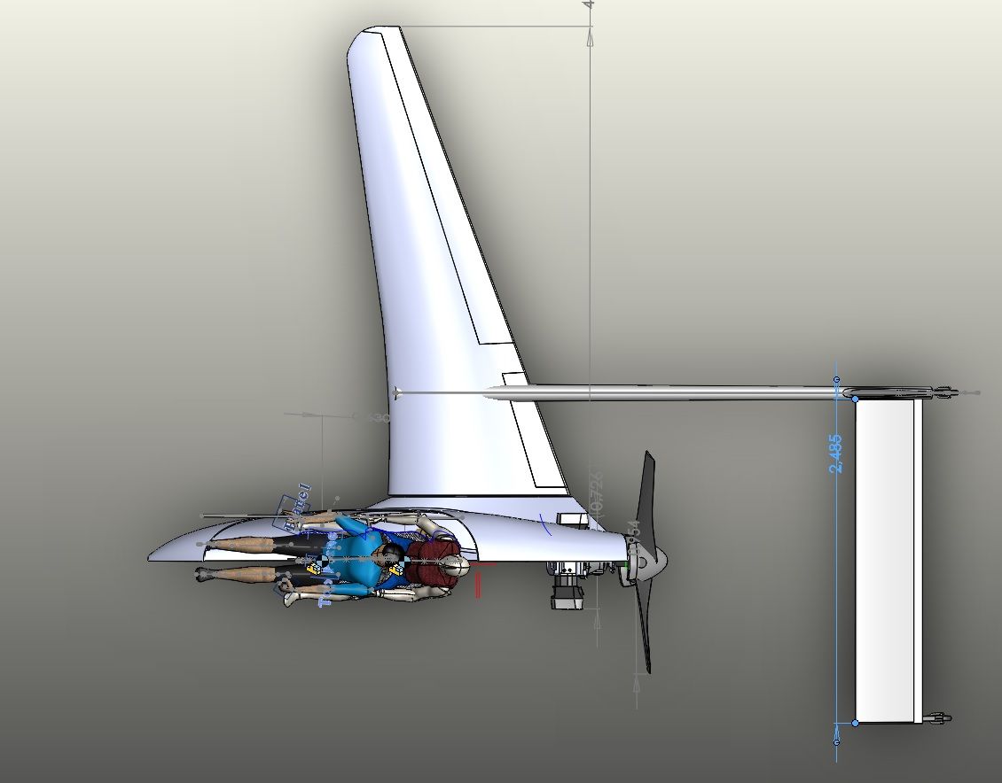

Впринципе от обратной стреловидности можно безболезенно избавиться.
P.S.
Нарисовал глупость-придется все переделывать - с цетровкой беда.
    32,9 КБ · Просмотры: 165
    57,6 КБ · Просмотры: 201

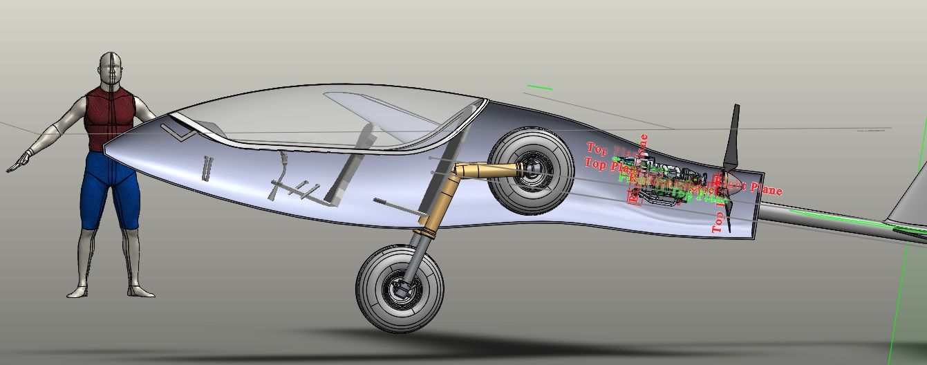

Поймать цетровку удалось только таким образом...
У передней куклы между ног колесо - у задней - за спиной двигатель 🙁
    39,4 КБ · Просмотры: 179
Вы на правильном пути.
На самом деле, сбалансировать компоновку не так просто, как кажется на первый взгляд - и, сдвинув что либо в уже сбалансированной, часто оказывается, что все разъехалось, развалилось и проще спроектировать все заново.
Именно по этой причине современные пилотажные самолеты вначале проектируют двухместными - а потом одного выкидывают: все равно в двухместном варианте приходилось смотреть и полет в одиночку.
Не огорчайтесь: обычно увязка занимает куда больше времени и сил.
P.S. Кстати, убирать колесо назад, на мой взгляд, более рационально:
- при выпуске шасси центровка становится более передней,а самолет более устойчив, что важно на малых скоростях;
- сзади найти места для ниши шасси куда проще: при необходимости двигатель можно и приподнять, но это вряд ли потребуется - место и положение убранного колеса можно выбрать произвольно, не ограничиваясь столь примитивной кинематикой уборки: посмотрите хоть уборку шасси DC-3/Ли-2.

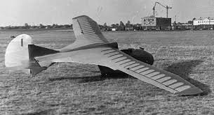

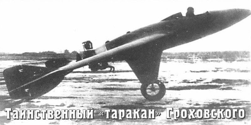

Уважаемые коллеги. Извините, не удержался. Из горького опыта. Сбили с толку одноколесные планеры и Сталь-?. Даже попытки запустить двигатель за шнур, намотанный на маховик первого своего двухбалочного на одной лыже с карданным шарниром крепления приводили к его падению на бок. А уж посадка в кабину приводила к хохоту зевак и нелестным высказываниям нетрезвой ее части. Поставил консоли. С опорой на законцовку удалось сесть и перевалить в нормальное положение. Не рулил, а скользил в сторону уклона. Если лыжа зарезалась боком то падал на законцовку и нос.  Передвинул вперед и приклепал уголок к лыже,поставил поворотные от РП полозки из толстой проволоки на концы балок. Тихо рулил. Поворот на скорости - падение на крыло и дальше переваливания из стороны в сторону. Все выкинул и сделал классику с управляемой носовой. Жаль не все фотал. Если бы сразу нарисовал на клочке бумаги три точки опоры шасси, соединил их линиями, то сразу бы понял, где разместить ЦТ, чтобы был более устойчивым.  Такая схема - для низкого шасси и стого против ветра. При повороте на скорости и с боковым будет цирк. "Европа" тоже сначала была на одном, но с высокими полозками на законцовках. Извините еще раз, что встрял.
Должен заметить, что "на глазок" такие вещи просто не следует делать - заваливание на бок при посадке в течение пяти минут выявляется даже без калькулятора на чеке за бензин.
Извилистая рулежка при такой схеме  действительно проблематична, но сами по себе, взлет и посадка сложности не представляют. Дополнительно подпереть, при необходимости, за законцовки также несложно - причем, подпорки в полете легко и убрать.
Сталь-6 с подобным шасси сделал не самый бездарный конструктор - Р.Л. Бартини, который, полагаю, был способен взвесить все "за" и "против" такой необычной схемы - но, в свете стоящих задач, остановился на ней.
Есть отдельные типы и сейчас - "Европа", например.

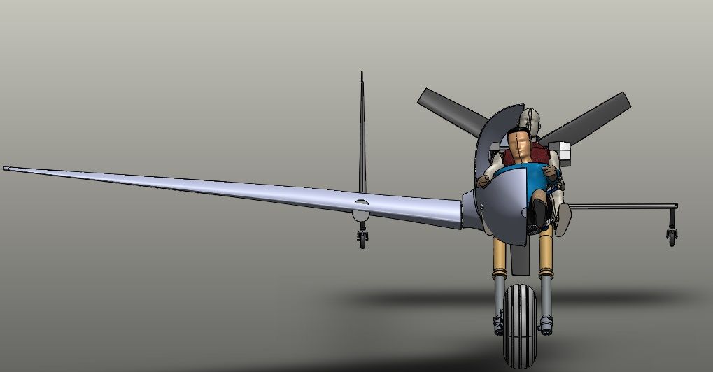

Одно колесо меня прельщает использованием дешевого надежного мотоциклетного узла - перьев передней вилки тяжелого мотоцикла. Там сразу -же имеется решение по шикарным мотоциклетным  тормозам, снабженным АБС и растормаживателем в легком мотоциклетном форм -факторе.
Понятно , что пружины в вилку придется внедрить пожестче -вес примерно в 2 раза больше.  Однако , тут тоже есть готовое заводское решение - гидропневматические вилки .
http://moto-magazine.ru/technics/nou-khau/vozdushnaya_kavaleriya/
Такую вилку можно сдуть и сложить,как в одном нарисованном мною варианте уборки колеса.

Вы выдумываете себе проблеммы (которых нет), делайте классическое шасси с носовой опорой, и всё хорошо будет.
