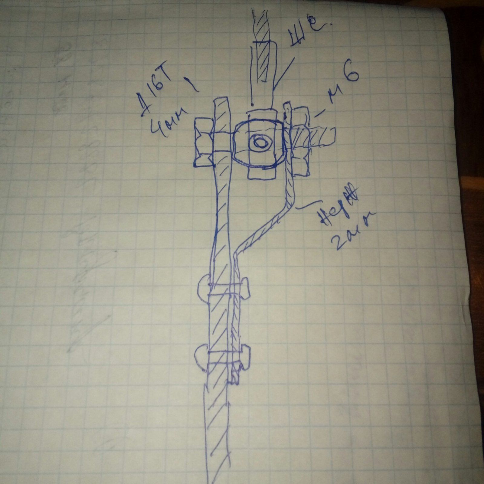

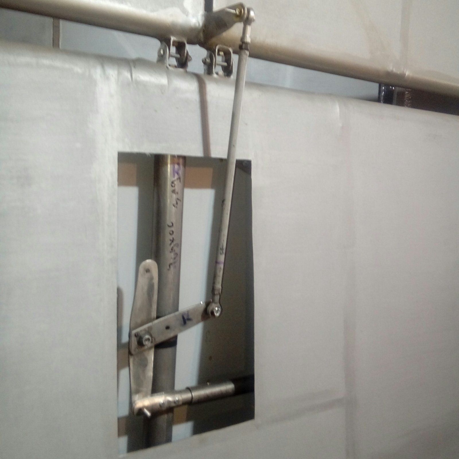

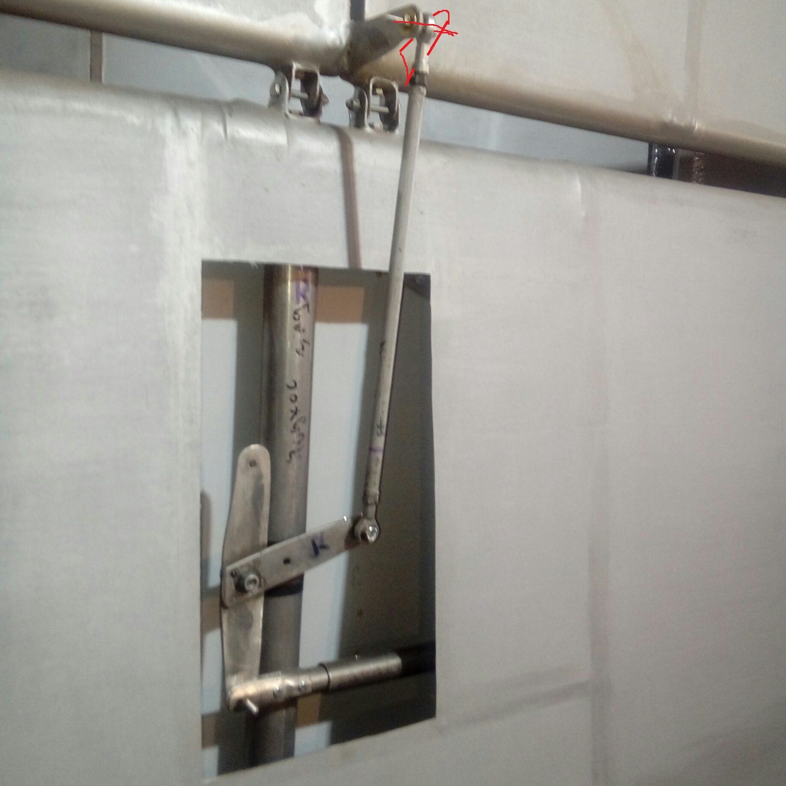

Дак хотелось узнать если сделаю задний подкос с регулировкой дост. ли будет.Наживулил качалку через тягу элерона
Если и делать шаровое соединение на тягах , то лучше если бы оно было внутри вилки, а если подразумевается качалка плоская, то вилка должна быть на тяге.Так как сделано у Вас неграмотно и не правильно.Шаровая там не к чему, Просто поставьте жесткую вилку и всё иначе всё гулять будет под нагрузкой. Качалка в крыле вообще вызывает сомнение. Это жизненно важные узлы самолета и делать их из подручного материала опасно. На форуме продают качалки наверняка можно что то подобрать.
Качалка д16т 4мм.А вилки делал.Качаются под разными углами и заламфвает.Вот и прставил ШСки
Если заламывает то значит где то несоосность и шаровая конечно выручает, но все же послушайте меня поставьте вилку. Были случаи усталостного разрушения т.к болт на качалке у Вас работает как консоль на срез , не правильно это.
Надо карданчик поставить внизу. Может и вверху придётся ставить.
