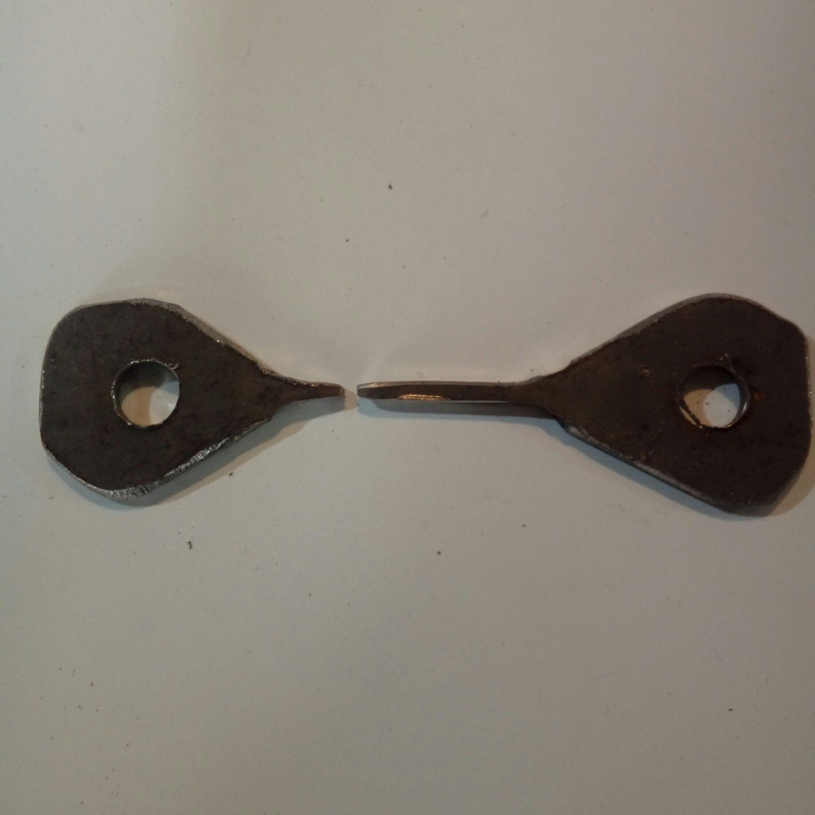

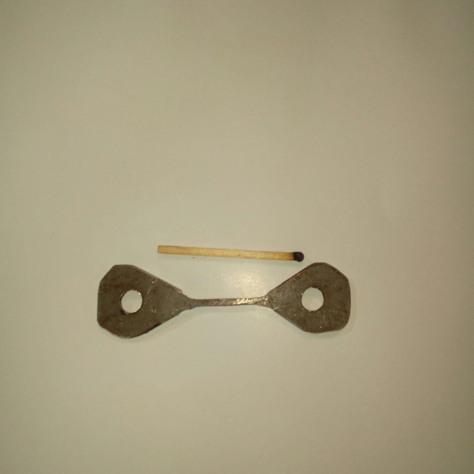

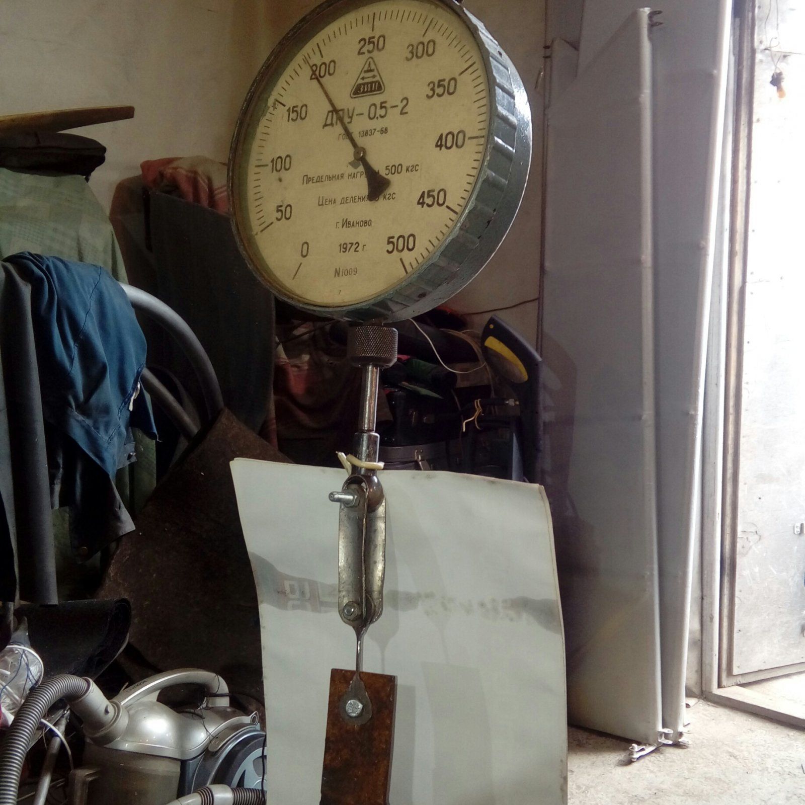

Поднимал пресформу тонны 3.Ничего не потянуло.Сегодня пповеду эксперимент на растяжение и разрыв. Отрежу тонкую полоску сечением 2мм2 и нагружу лебедкой через динамометр.И все встанет на свои места
Ну вот как обещал фотоотчет по разоыву сделал фигуру с внутренним телом2х2мм
Обрыв произошел на 230 кг.Если разделить на 4мм2 то выходит более 50 кг на 1мм2
Вы не поавилно поняли 2мм2 это 2мм в квдрте.У меня на телефоне нет этой функции.Вот так выглядят половинки
Виталичу.Просто шибко разгорелись страсти.Сделал опыт .Есть результат.Это чтоб не перешли на обзывания как бывает на ветках.
.Есть результат
Этот результат ничего никому не показал. Нормальная цифра, как из любой таблицы про характеристики нержавейки. Другого и ожидать было бы неправильно. И Вам всё равно приходится решать , или оставить стенки по 2мм, но помнить , что всё это на грани , или усилить ушки (добавится 50гр и лишний час работы) и закрыть эту проблему навсегда.

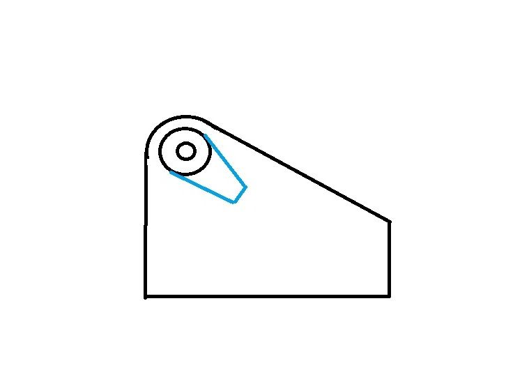

Петр как по Вашему должны проходить накладки .нарисуйте для понятия
Самое простое- это как увеличенная шайба на 8, лучше наверное будет капля (или полоска) по линии подкоса, тогда и стенкам добавится устойчивости на сжатие. Варить прерывистым швом.
