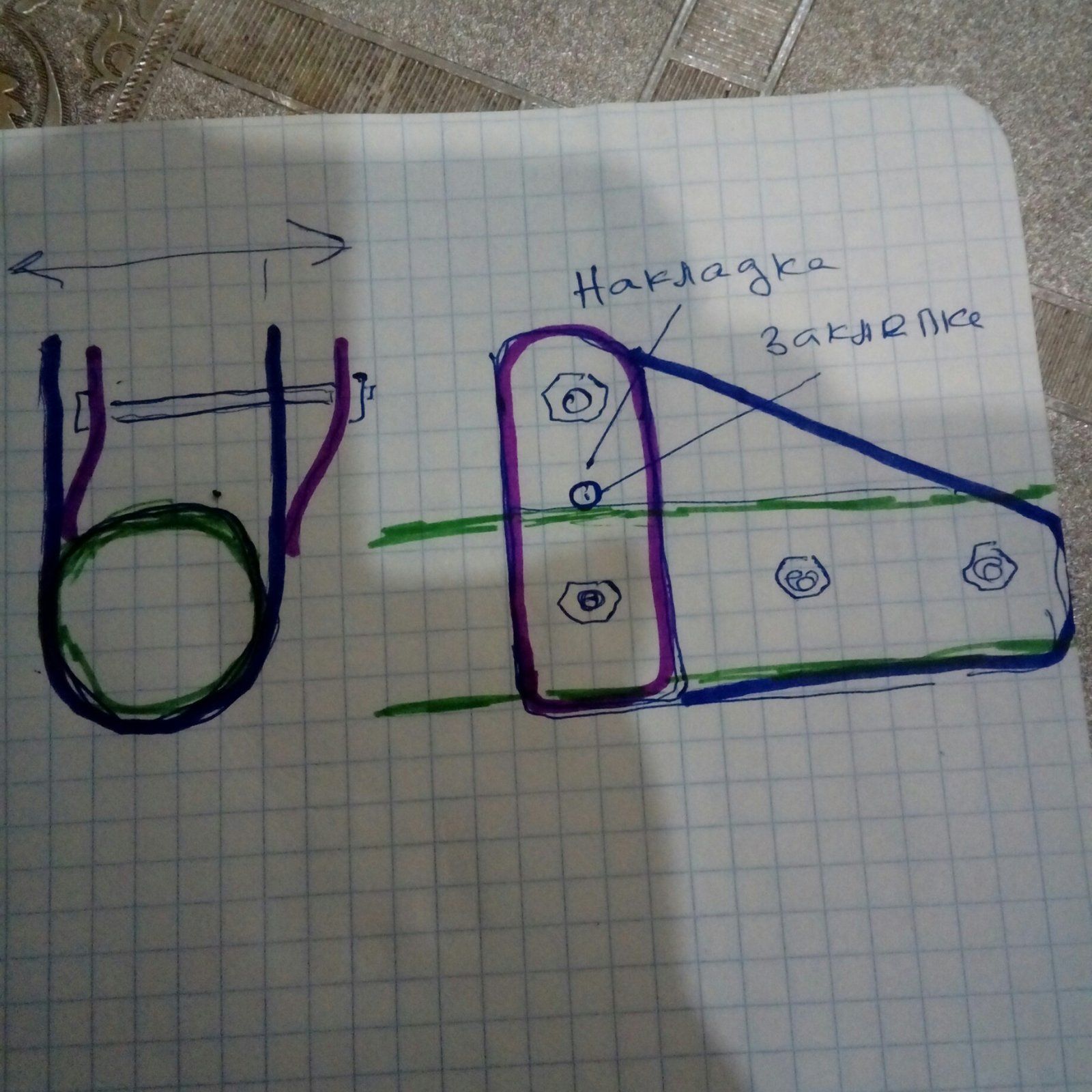

Ребята давайте жить дружно.Скажу честно варить в этом узле не хочу.Чтоб не закалмть или отпустить.Пучть меалл будет в своем норм. сост.Можео сделать накладки и приклепать их нерж.заклепками.

А можно и с заклепками...

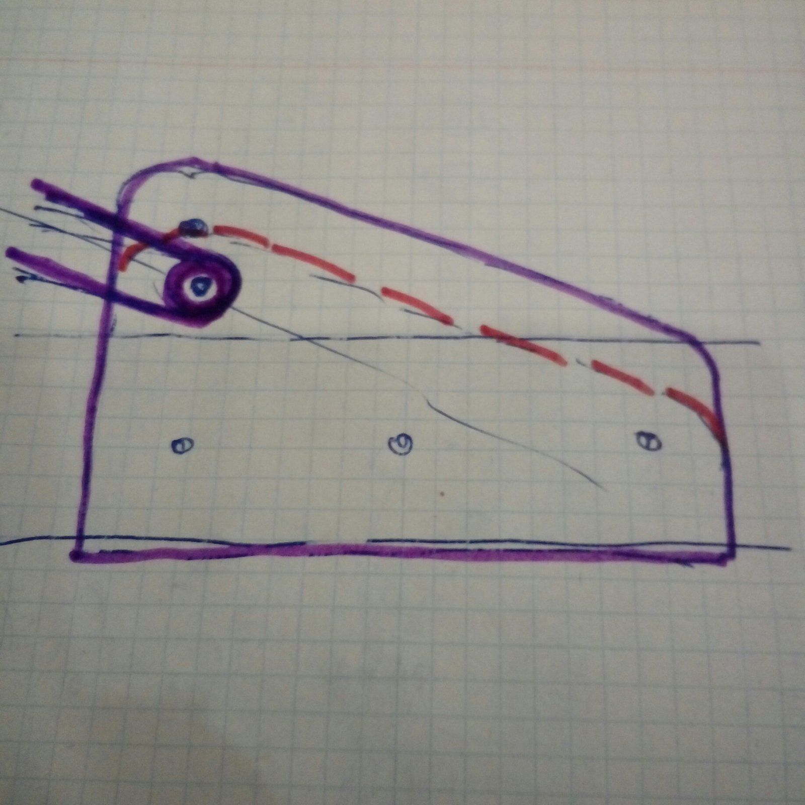

Вот, что я Вам скажу, ув. angar138.
Если приведенная Вами картинка похожа на геометрию кронштейна, получается, что вектор силы от подкоса направлен примерно вдоль верхнего косого обреза кронштейна - не так ли? Но, в этом случае, сила прямым путем придет на крайний правый борт - даже правее его, и именно этот болт будет нагружен, т.к. сила на остальные болты будет передаваться сдвигом полотна кронштейна.
Поэтому, форму кронштейна надо выбирать так, чтобы вектор силы приходил к середине кронштейна, на средний болт - а остальные болты отстояли бы от него на равных расстояниях в обе стороны.
На картинке это выглядело бы так, что часть кронштейна с левым болтом отрезали, а справа добавили еще болт.

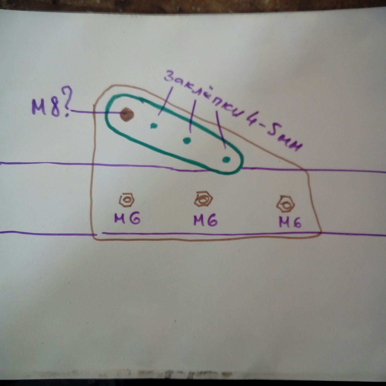

Лапшину.Владимир Палыч сегодня еще раз провел измерения.Вектор подкоса проходит ровно на правый болт.Вопрос следущий.Нет возможности переделать как Вы советовали.Могу установить этот болт большего диам 8мм.У меня у товарища наИкс Аир стоят 3мм треугольные пластины и два болта м8 осн и м6 поддерживающий.Что скажете?

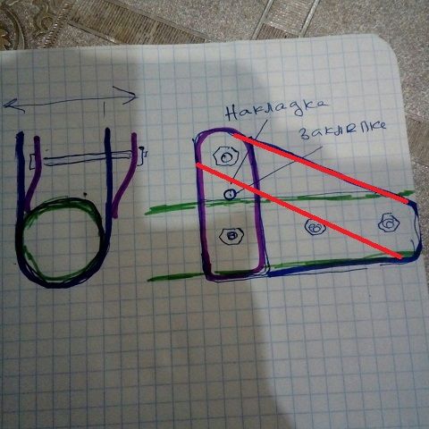

Петру663.Вы меня пытаетесь убедить в том что у ушей недостаточно толщины и будет боковое раскачивание?прикрепить пластину так?
Плохой вариант.
Приварите либо шайбы , либо приварите/приклепайте накладки по линии подкоса. Чтобы избежать "бокового раскачивания" думаю будет достаточно расположить узлы вдоль оси подкосов, а не перпендикулярно поверхности крыла.
Лучше сделать накладку, обварив по верхнему краю с торца, при этом ничего не отпустится.
Вот и ставьте 8 мм. Нарисованную красным, накладку на рисунке выше, можете ставить, вообще не связывая ее с центральным кронштейном - только, с двух сторон, и захватите ими еще и следующий болт слева: получится сравнительно честный кронштейн. А можете поставить еще болт, стягивающий тройной пакет, посередине - хуже не будет.

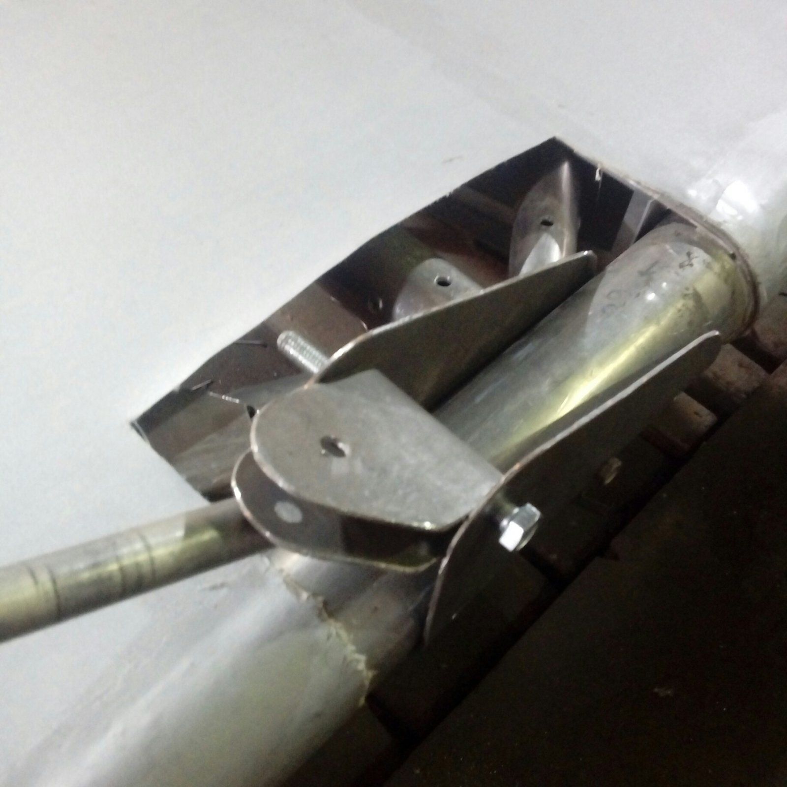

Алексей, поставь болт подкоса ближе к трубе, до касания карданом, линия действия силы пойдет почти через средний болт "воротника", лишнее отрежь и на сжатие лучше работать короткие уши будут. А кардан - загнутая вокруг болта пластина? А на сжатие как? Да и длинный болт гнуться будет и кромки листового кардана растягивать. Надо втулку-трубку внутрь вварить или лучше из куска металла сделать. Кромки воротников отогни, на сжатие не свихнуться. А шайбы надо приварить, на смятие многовато для тонкого листа.
Трубка внутри есть вн8мм наруж12мм.по опусканию вниз болта завтра примерюсь.Сегодня ужо вечор.смысл понял.Спасибо за советы
Да. И у кардана уши покороче. Линия действия силы подкоса через середину болта. Воротник должен быть наклонен в плоскость подкоса, чтобы не гнуло и выворачивало его уши.
