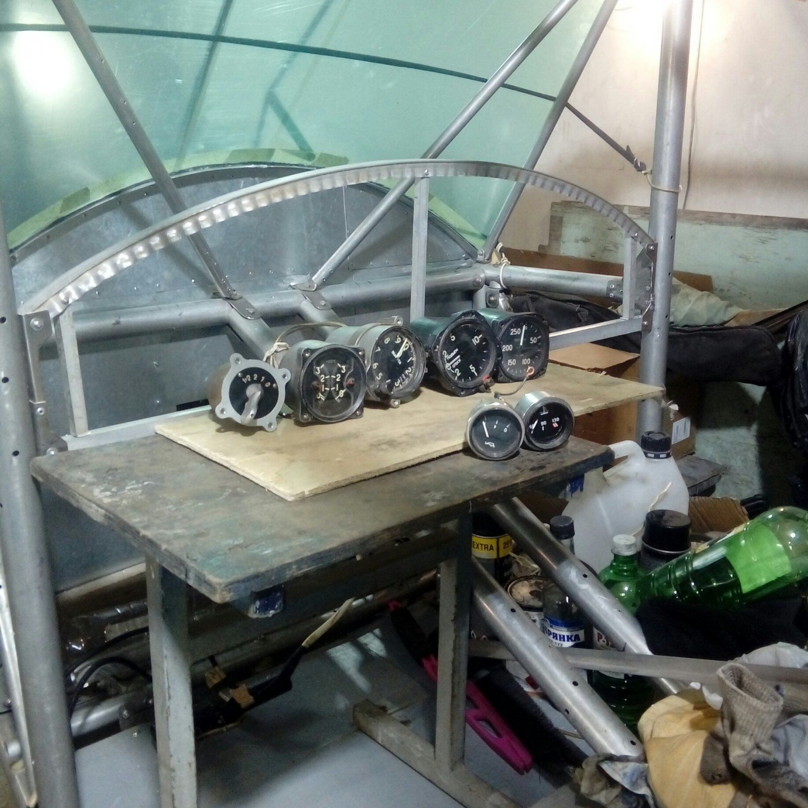

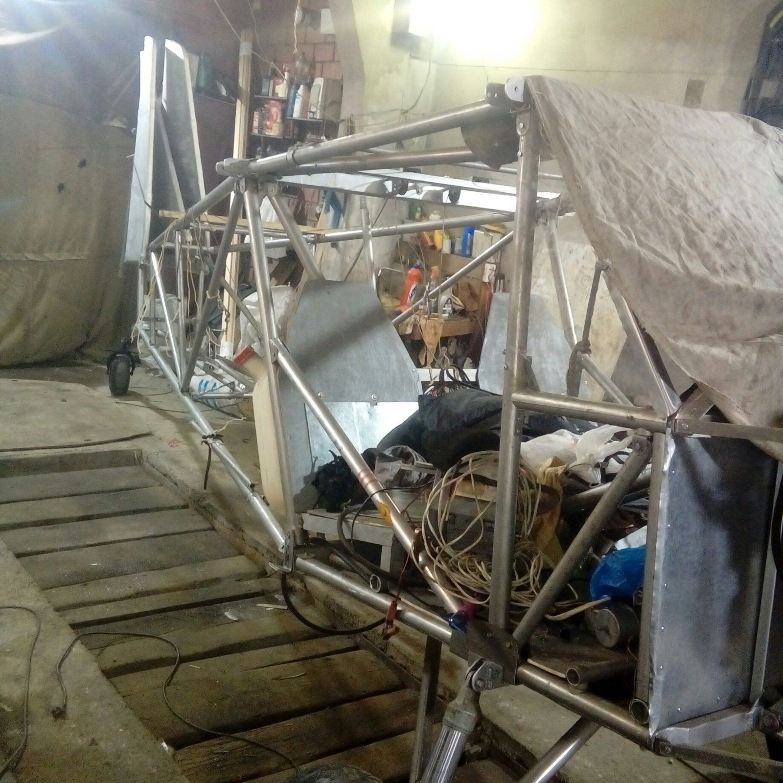

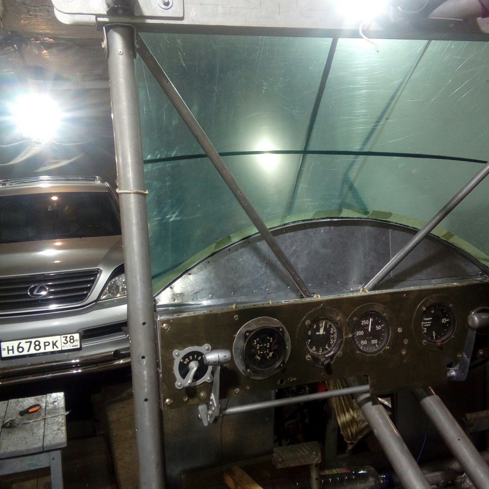

Видимо приборку придется переделывать по гаргроту первого шпангоута
Колян не успел прочитать твое сообщение как уже разобрал приборку.Ребята подскажите как правильно должны быть расположены приборы на такой панеле?Будет еще тахометр
Часто будеш смотреть на скорость ее перед глазами, потом вариометр чтобы в горизонте лететь, потом высота чтобы 300 м не превысить😊, температуру головок подальше, в полете не нужна, на облетах отрегулируеш охлаждение, наклееш зеленый сектор и забудеш если планеры не собираешся тягать..☺ остальное как удобно. Шарик нужен еще его к скорости поближе.. остальное авторское творчество..

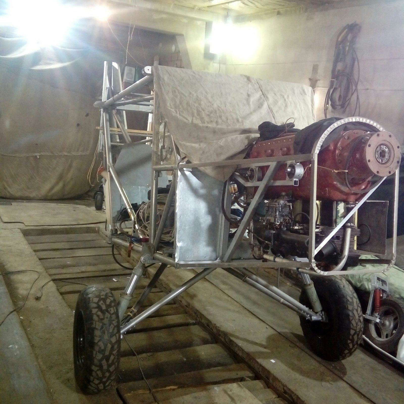

Приветствую Всех.Автоконверсия это ниссан марч 1200сс 75сил.Самолет в процессе постройки оказался перетяжелён.Делал переднюю стойку но оказалось что на неё приходился большой вес .Пытался вытаскивать задние колёса переднее -получалось уродливо.Ну потом посоветовался с опытными пилотами -те в сомнениях в достаточности мощности.Вот за зиму решил кардинально изменить СУ и Шасси.С Вальтером передняя стойка была бы крайне перегружена.Вот ждём когда немного потеплеет буду выкатывать во двор,стыковать с хвостовым узлом и заводить Вальтер.Пробовал заводить в гараже .Схватывает сразу но я не давал ему раскручиваться.Что то очково.Сейчас доделал лобовое остекление .Далее вырезать в новой приборке отверстия под авиаприборы и собрать .Ну а потол сделать навесной капот .Вот такие планы.

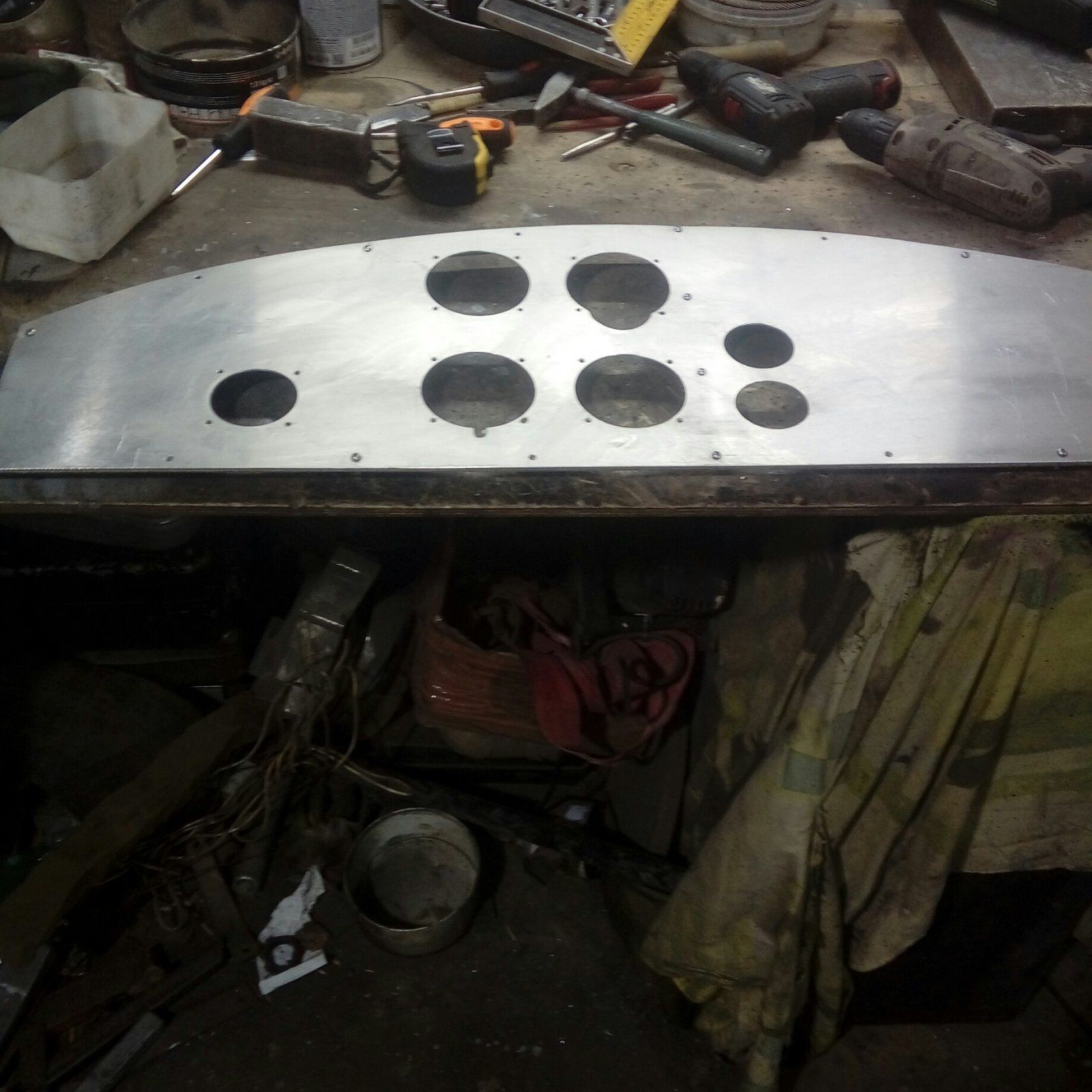

Приветствую. Нафрезеровал отверстия под приборы.Сама панель АД 31 2мм .Сильно блекует.Подскажите пож. кто чем покрывал или красил люменевую приборку чтоб была чёрная матовая без бликов ?
В баллончиках в автомагазинах продают разные краски. Бывает и эмаль черная матовая.
Вот вырезал под основные приборы.Я занимаюсь авторемонтом и про эти балончики много знаю.По люменю сложней .нужно сначала грунтовать потом зачистить и потом красить.Может есть какая альтернатива?Еще вопрос.Как нужно собирать уголки с пластиной На болтики или проклепать наглухо?

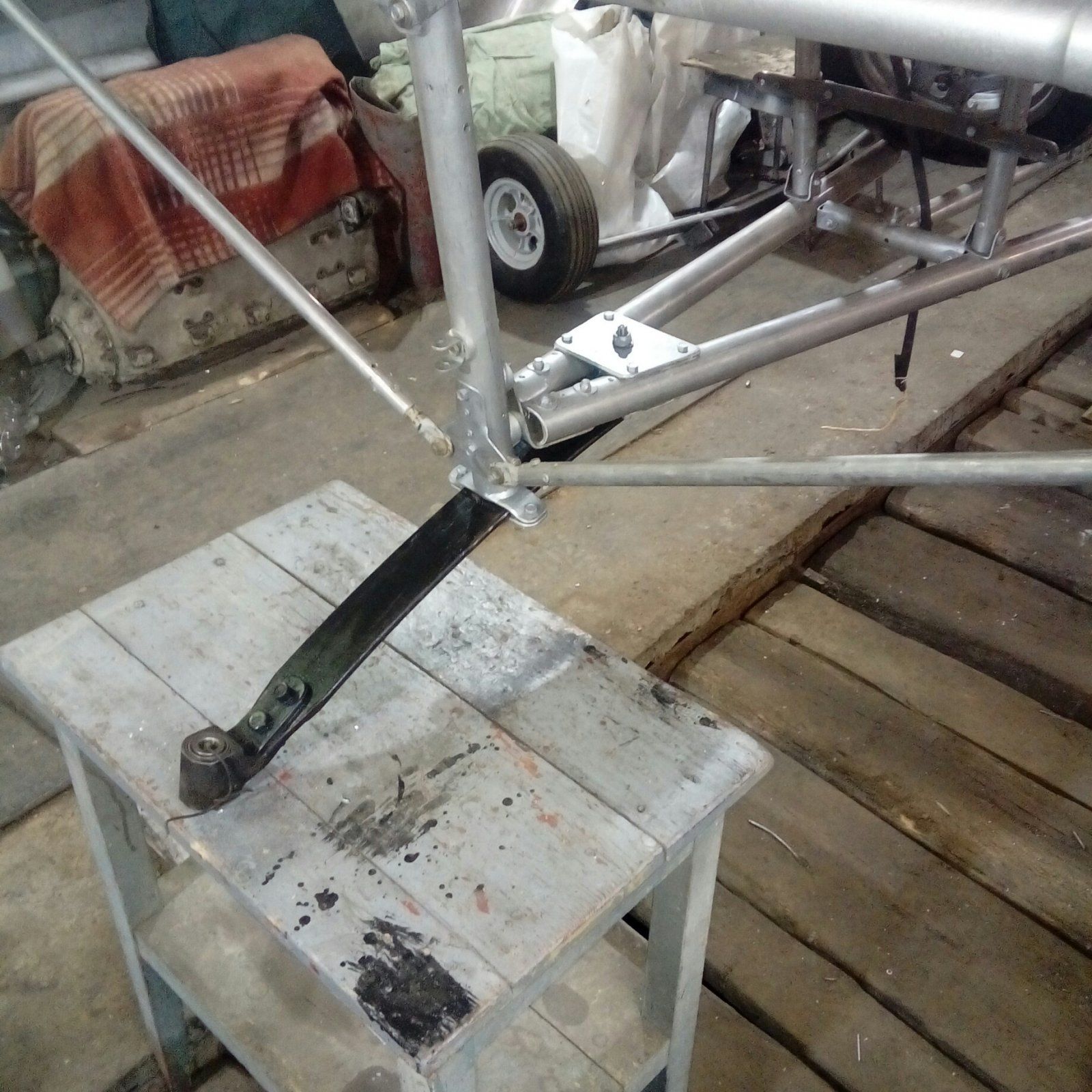

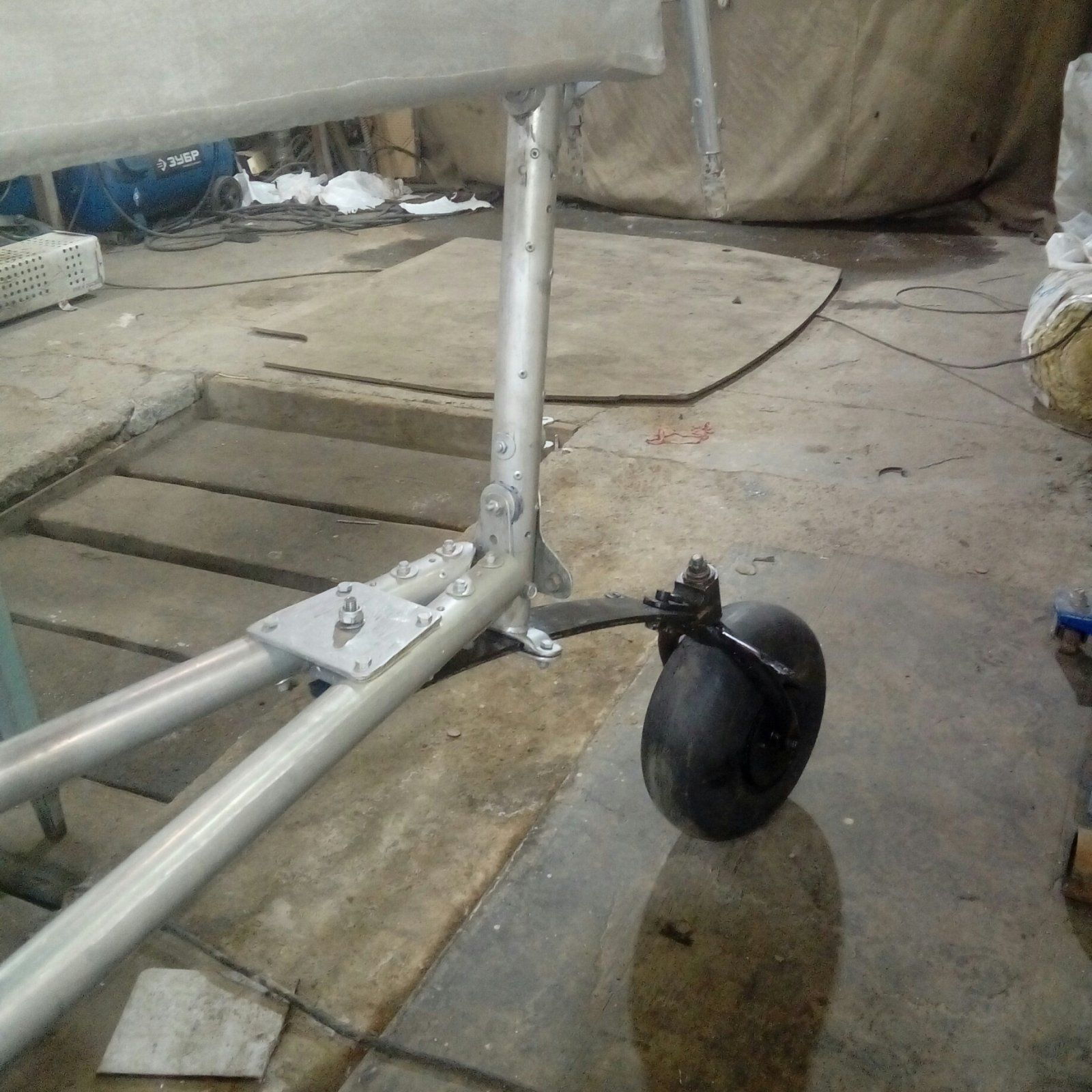

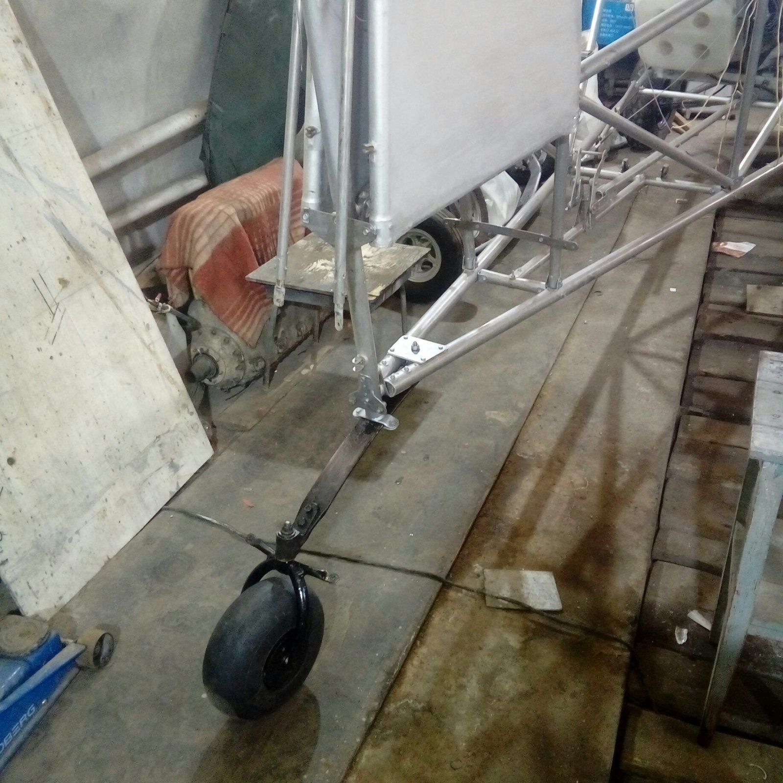

Приветствую.Сегодня наживулил рессору.Стояла с подресорником на тяжелом самолете.убрал подресорник.оставил одну рессору.После установки опустил на пол .наступил всем 95кг весом.попрыгал.Ресора немного прогибается.Оставлю так.Сегодня выточать ось поворотную .завтра буду варить вилку.

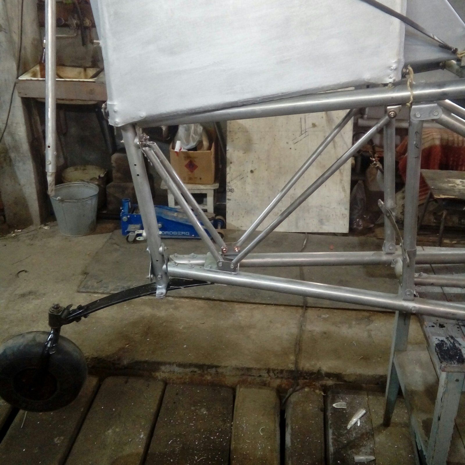

Товарищи подсказывают что нужно сделать раскосы в пластину ресоры Чтоб разгрузить нижние трубы.Завтра постараюсь доделать ферму

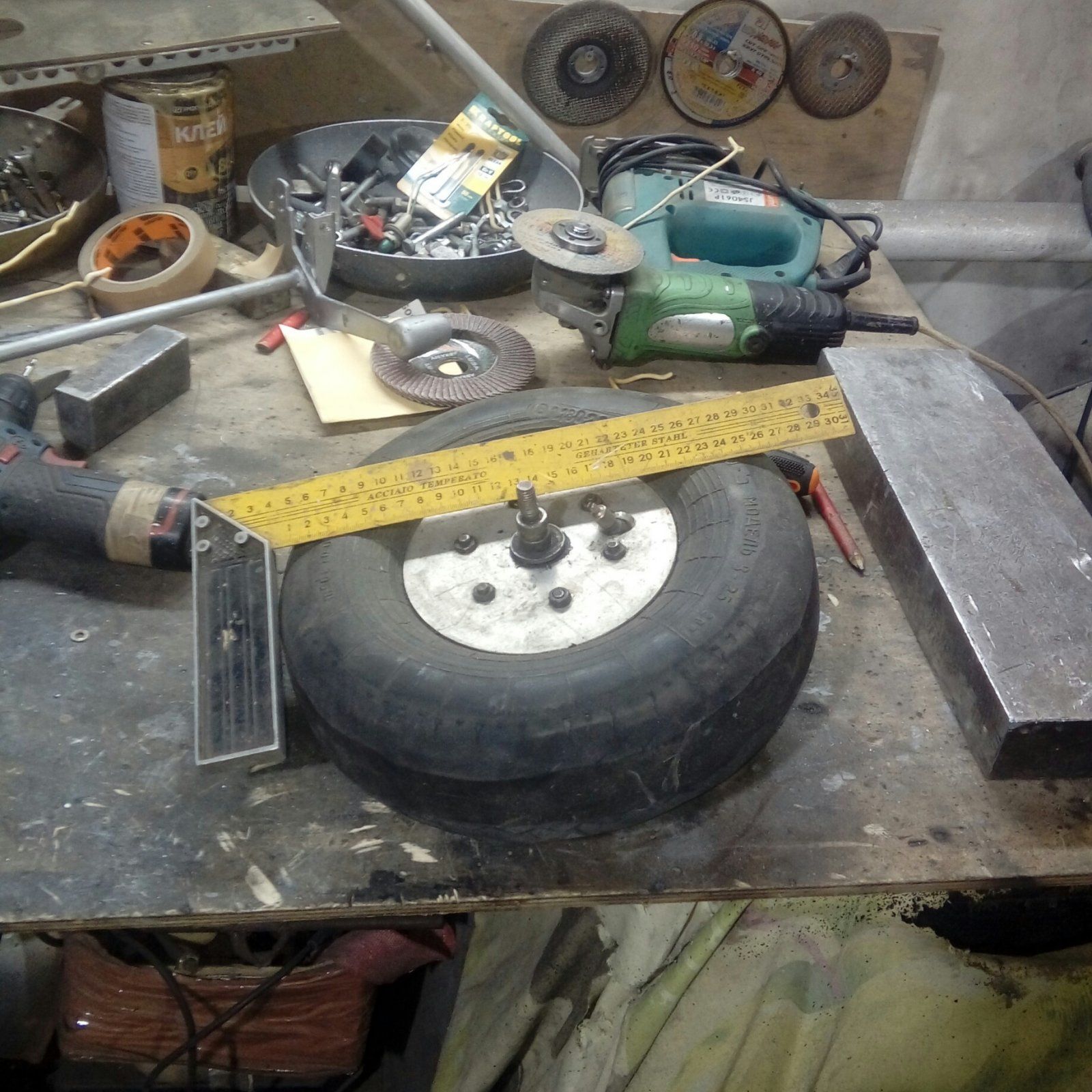

ширина колеи по краям колёс 1800 .Аморты-хвостовые АН-2 ,подспущеные.Колёса от квадроцикла на 12 дюймов.Ступицы Ока задние.Заднее колесо 300х100 с карболитовой ступицей.Поворотный узел на конических подшипниках .Сегодня постараюсь доделать ферму и начну проводку к хвостовому колесу
Собрал крайний пролет хвостовой фермы для усиления площадки рессоры.

Хочу посоветовать Вам поставить фиксатор хвостового колеса на разбеге и посадке. Свободно ориентированная опора тоже не есть гут.
