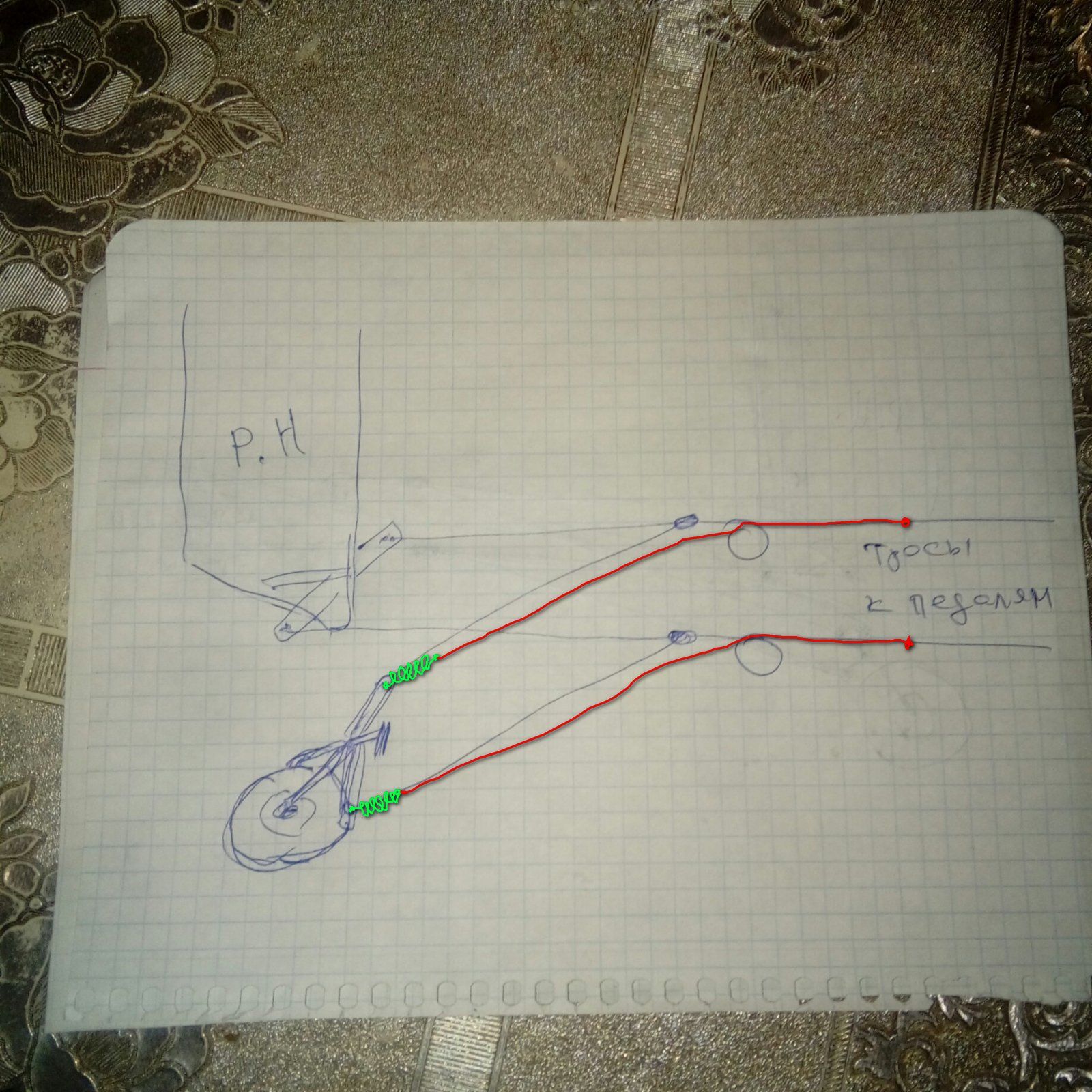

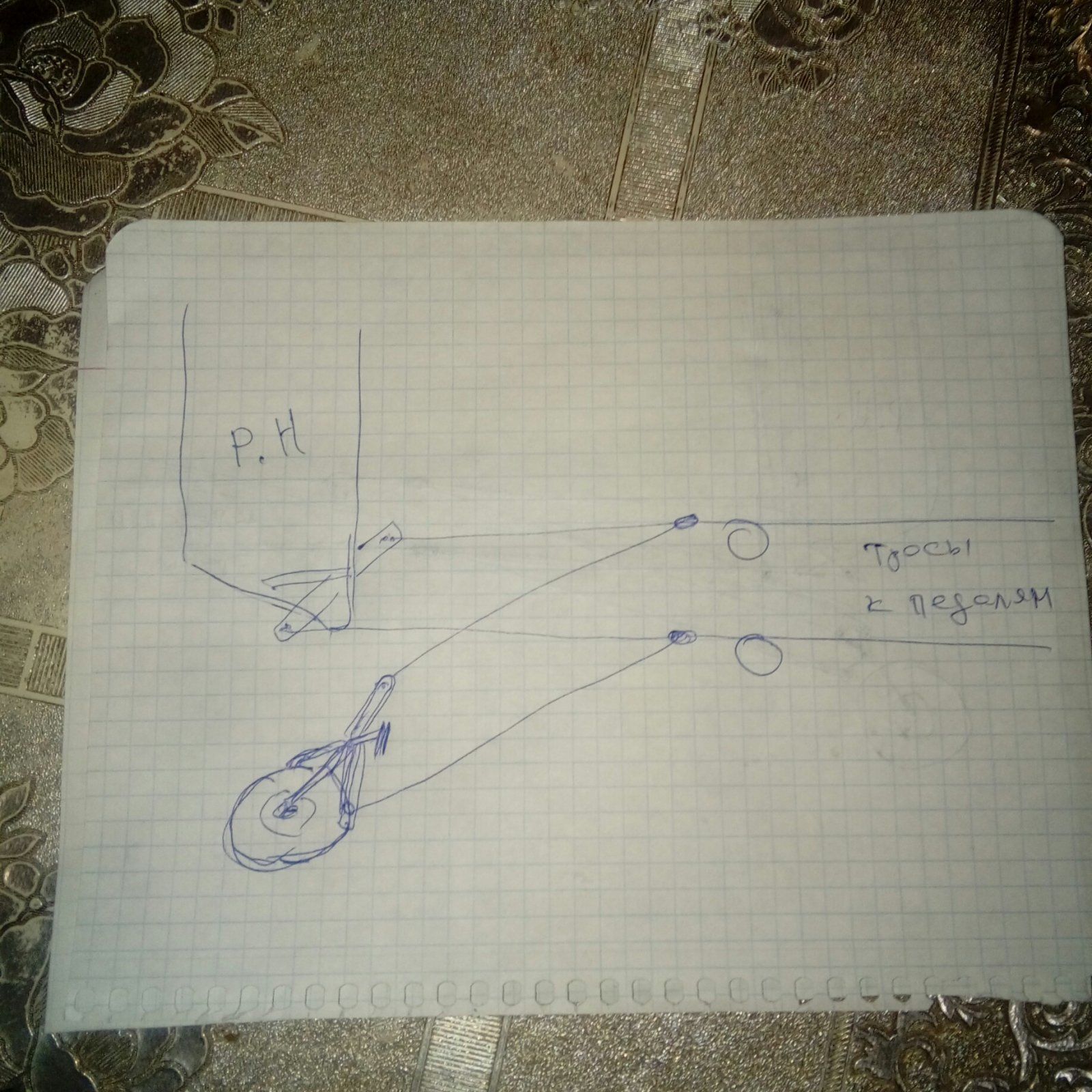

Ребята имею вопрос по проводке тросов к хвостовому колесу.можно ди присоединить тросы после промежуточных роликов или же нужно делать качалки? Нарисовал наскоряк.ну думаю понятно
Может, сделать тяги от руля направления?
Так делать нельзя...
Посмотрите, поиском, как реализован привод хвостового колеса от качалки в нижней части оси руля направления...

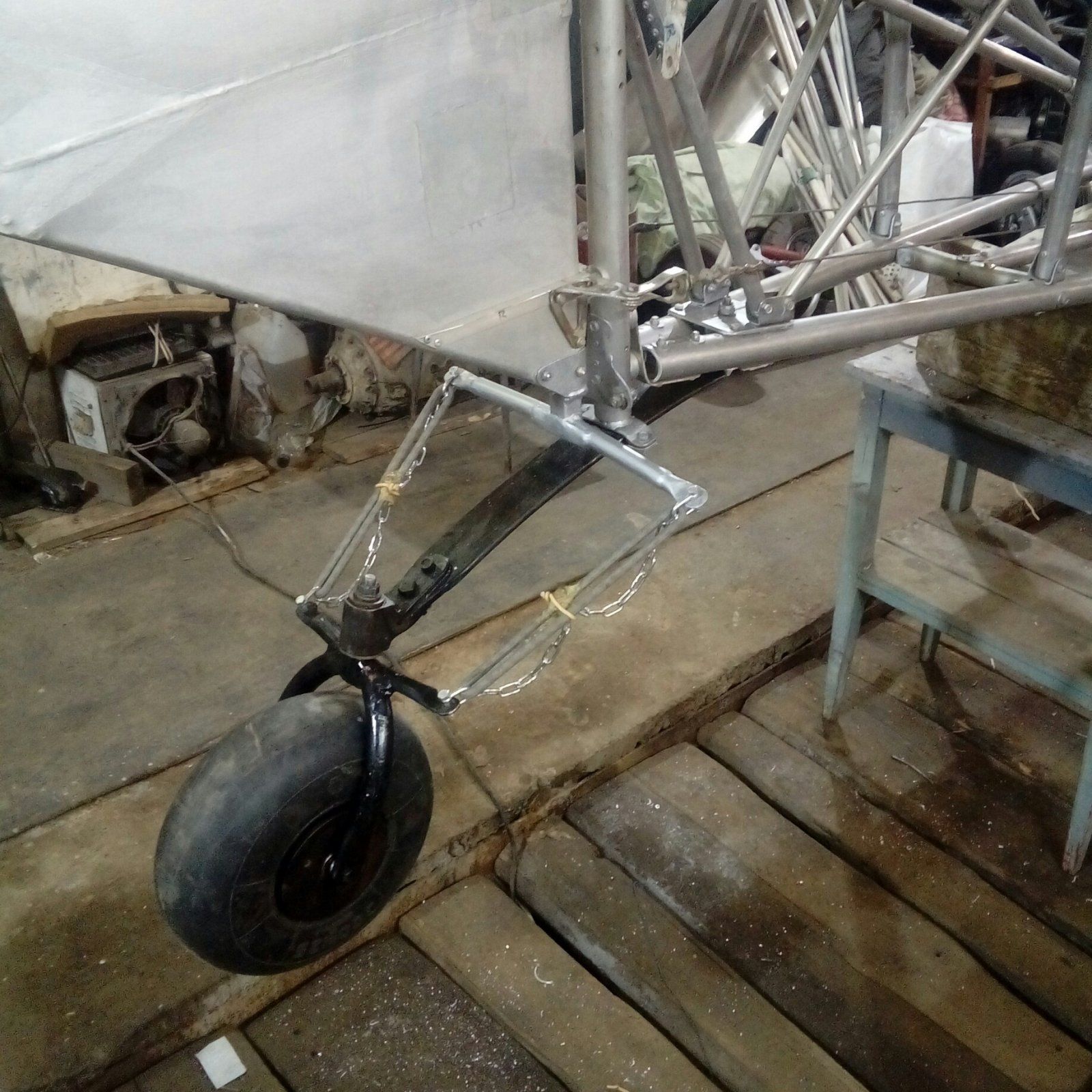

Вот так будет правельно и через пружины на конце троссов к качалке колеса, а трос меняет направление на блочке
Я бы зделал один трос для расфиксации колеса. На взлете расслабил трос-колесо зафиксировалось по полету. После пробежки после посадки расфиксируем колесо и поворачиваем тормозами. Сколько видел задних опор, у всех отсоеденены штатные тросы. Главное предотвратить шимми, а при рулении оно бесполезно. Либо, как показано на фото выше, на каждую сторону ставить по два ролика (на одну ось) трос колеса через спаренный ролик и обжать к тросу РН только подальше.
Я летаю ,с управляемым колесом как у Алексея .Никакого дискомфорта оно не доставляет .Вчера сажал с боковиком ,около 5м/с ,притирается без проблем.
По совету соратника онсебе на Пайпер так сделал.Собрал хвостовое колесо с приводом от руля направления через резиношнур.Крайнее положение ограничивает цепочка

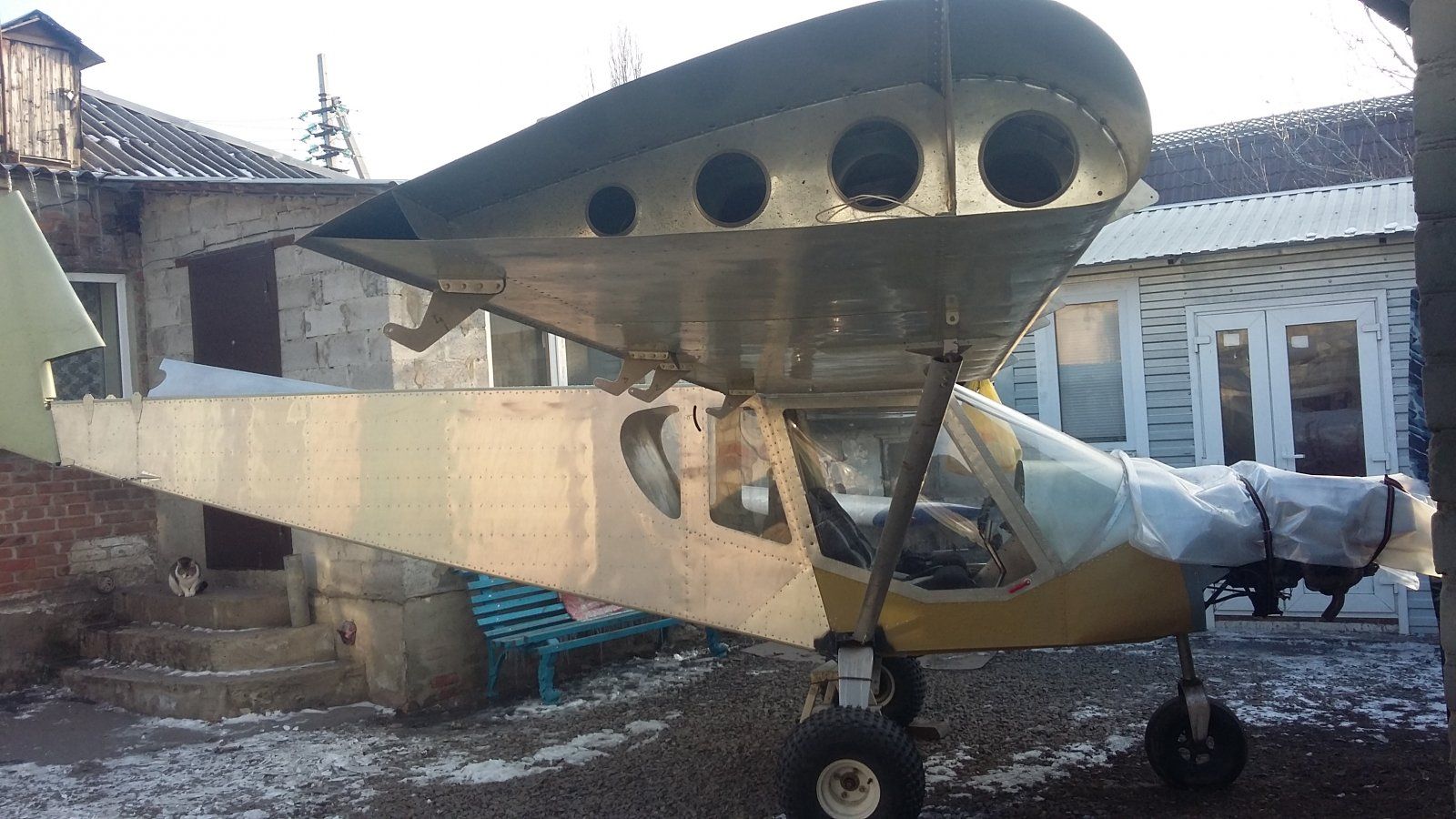

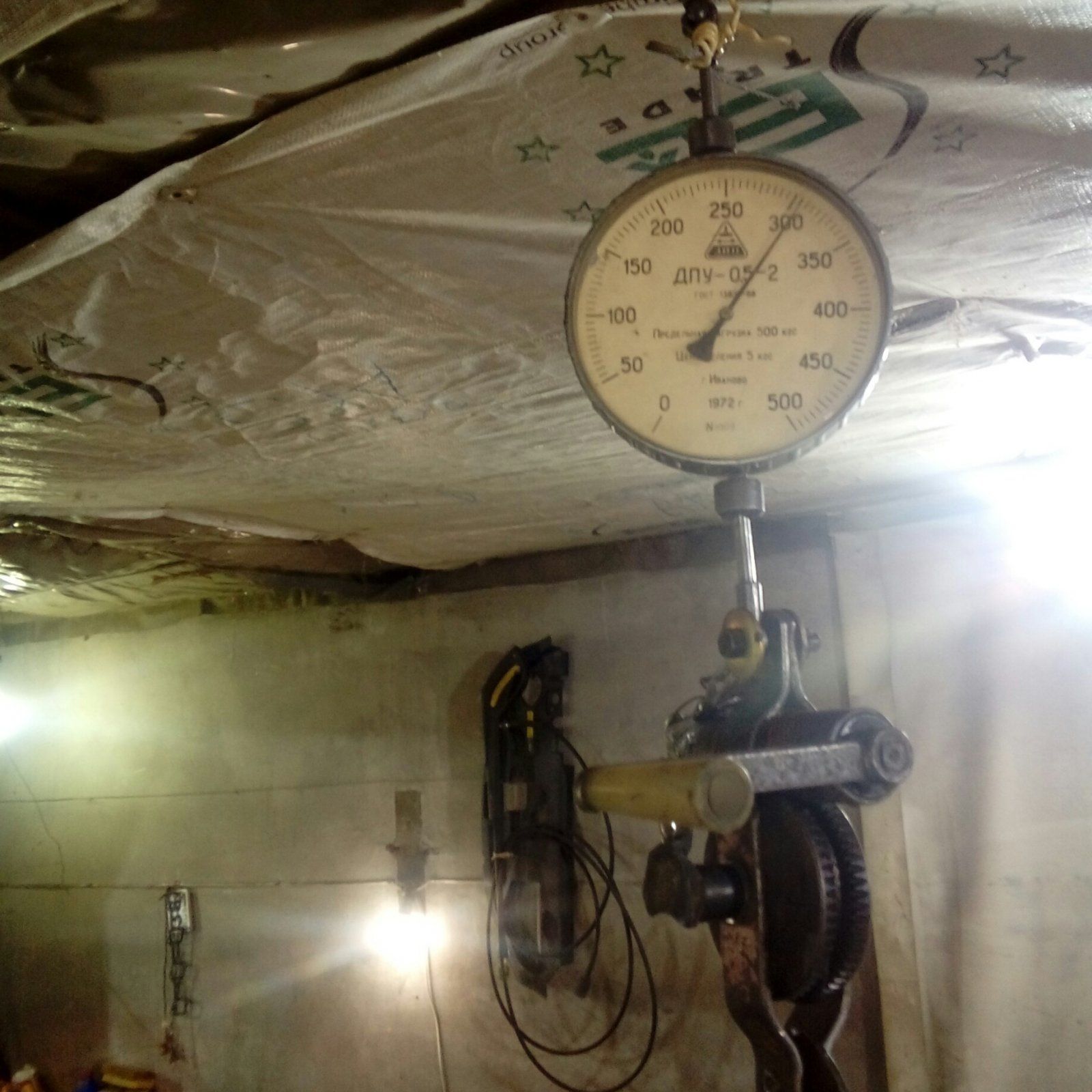

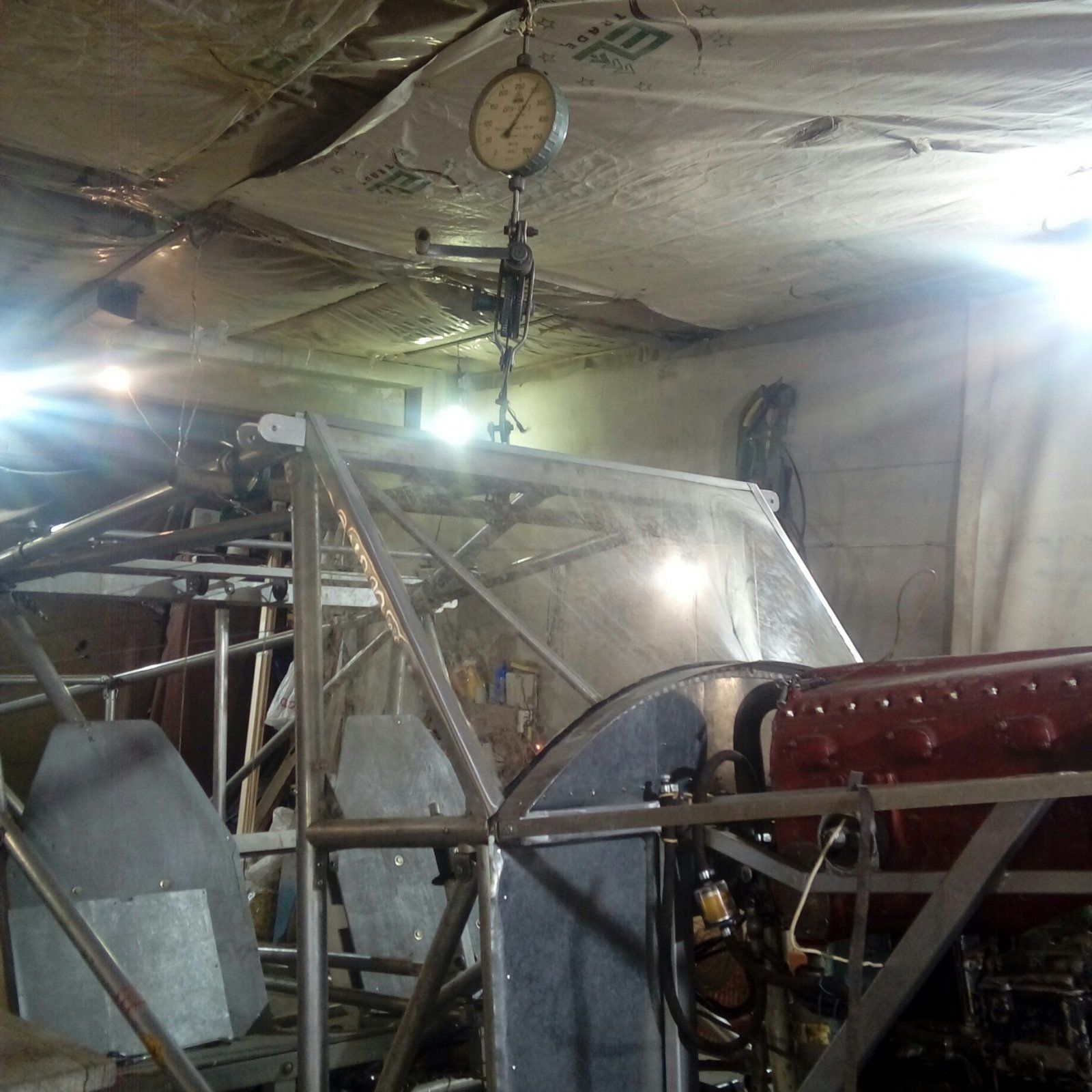

Сейчас подвесил пустой самолет без крыла .Вес вышел ровно 300 кг.В общем не намного больше чем было с конверсией 260 кг.Крыло с подкосами весит около70 кг.Думаю всборе в 400 уложусь
Если туда ещё литров 50 топлива и два пилота по 90 кг то выходит по пределу.

Володя подскажи какой вес у твоего аппарата?
Могу примерно сказать, т.к. он на аэродроме зимует и не взвесить. Когда взвешивал, был 285, но потом кое что облегчал при доработках. Думаю сейчас где-то 270 - 275. Когда будет возможность ещё взвешу.

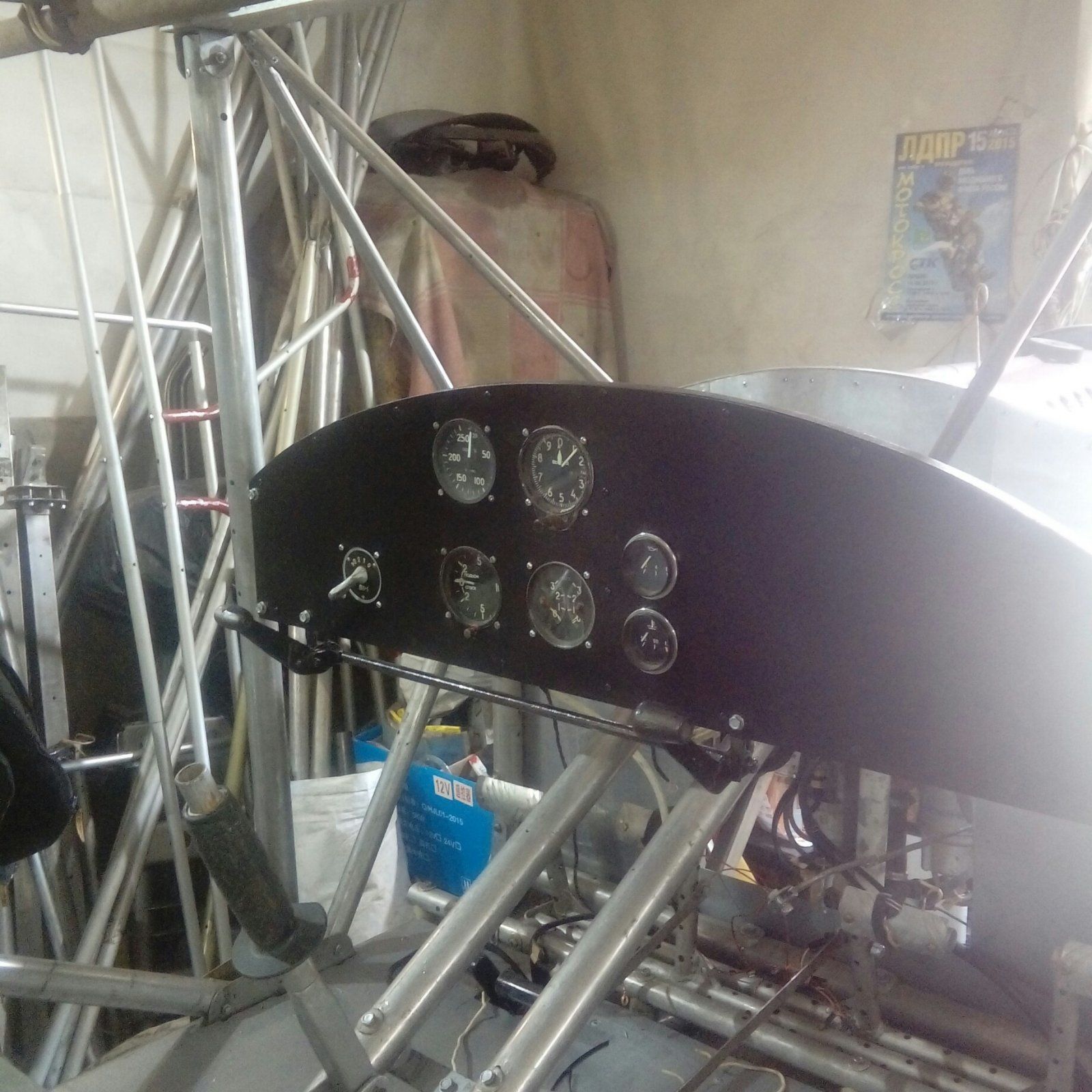

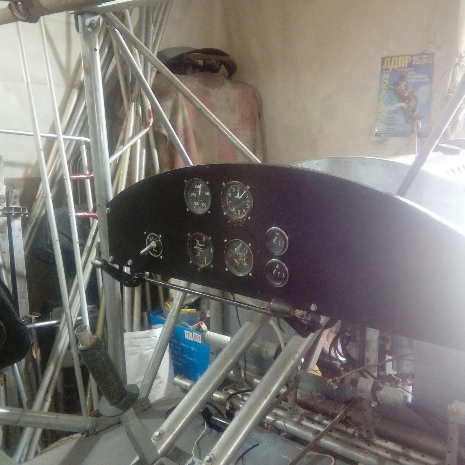

Сегодня дособрал приборку.Пришлось снять лобовое стекло чтоб удобно к приборам подлазить
Будет от руса вправо кочерга для правой руки второго пилота а левая на Руд

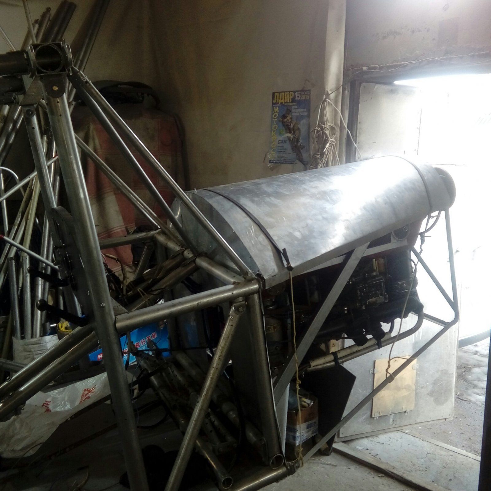

Немного по капоту.сделал верх.Теперь думаю как боковушки легосьемные сделать.Низ пока не буду делать .До подлетов мало времени.Нужно еще телегу переделывать под заднее колесо
