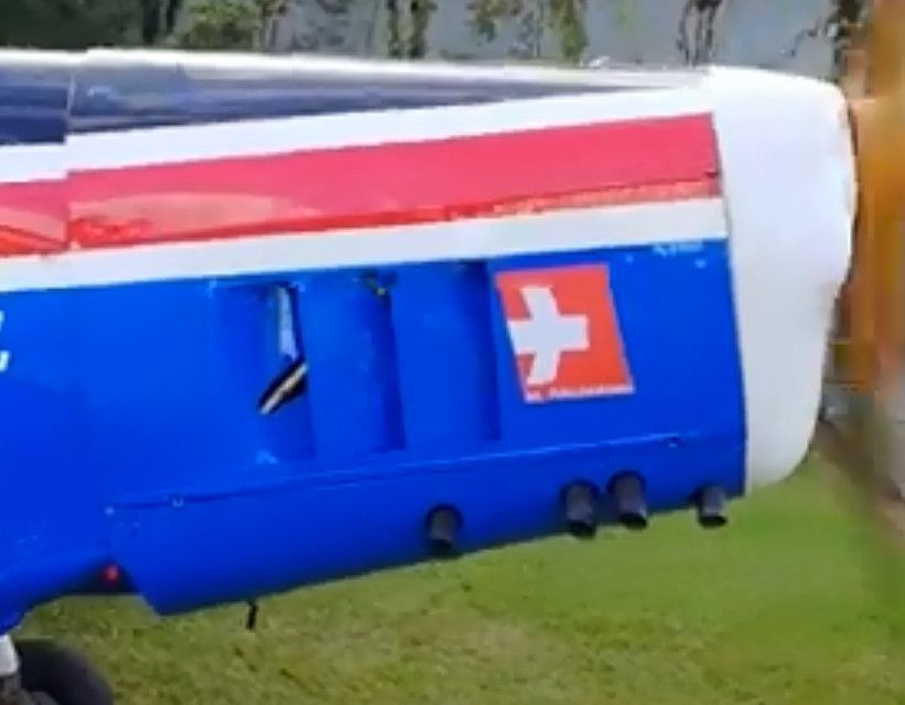

Да, в случае грамотной канализации под капотом, воздухозаборникм имеют неправдоподобно малое сечение: на снимке самолет со 100-сильным мотором, не перегревавшийся при температуре до 30 градусов.

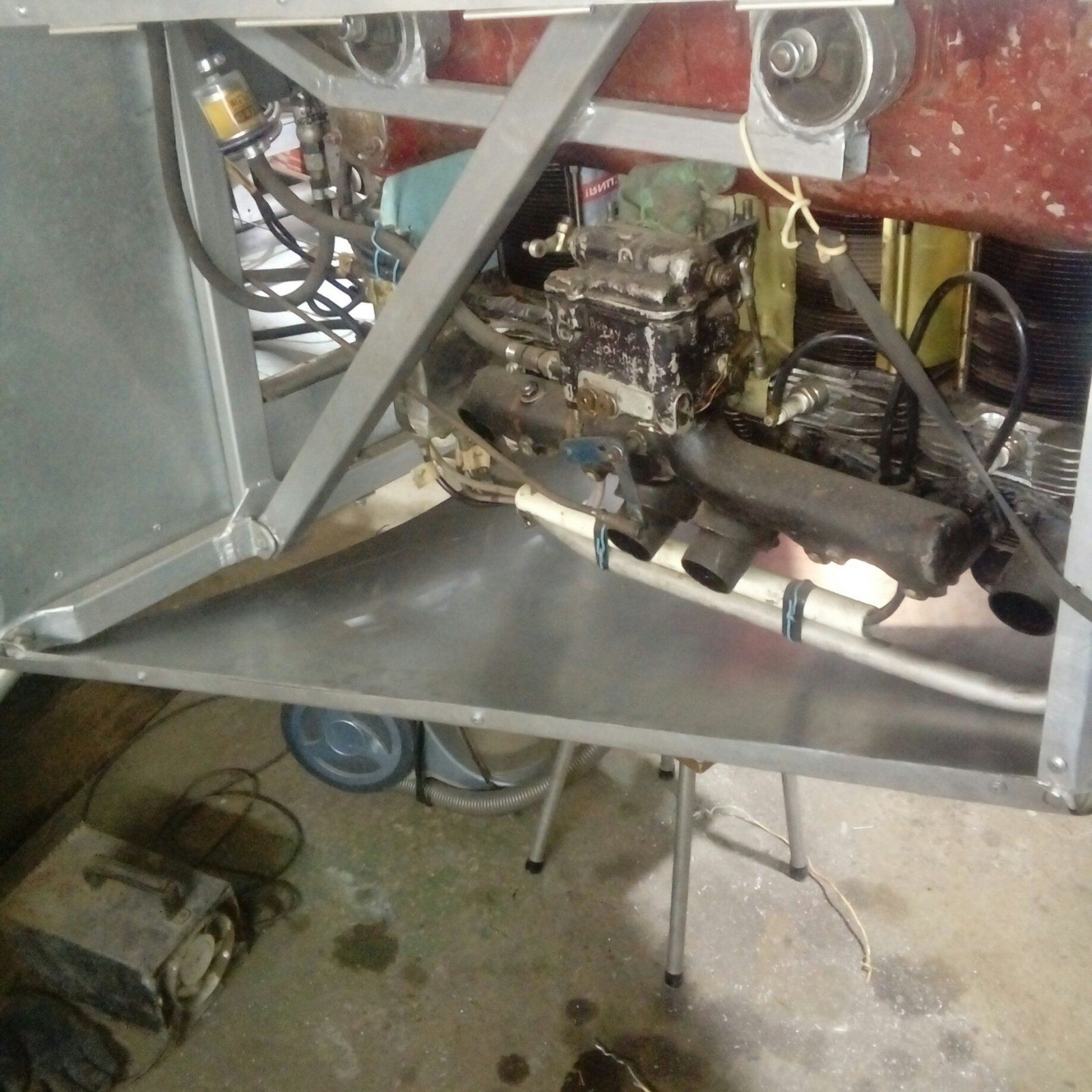

Пока на облёт самолета нижнюю крышку капота думаю не делать .Может ли это как то повлиять на баланс температуры? И если нужен обдув картера, то можно снять вехнюю полукруглую накладку на морду .Есть в этом смысл? Или нужен регулируемый воздухозаборник?
Тут люди подсказывают,что надо низ капота тоже зашивать типа ковша.Имею вопрос насколько см. нужно заводить ковш под брюхо для ижекции?
Можно и в ровень с нижней частью фюзеляжа просто сделайте там вырез который можно регулировать, что то типа заслонки, зимой меньше летом больше.
Главное, площадь выходов снизу и боковых щелей должна быть процентов на 20-30 больше площадей входов. Заводить под брюхо не надо, Надо только, чтобы при разных углах подхода встречного потока к местам выхода, в них не задувало и грязь из под колес под капот не попадала. С Вальтерами, как правило, делают еще выход горячего воздуха сразу после охлаждения головок и цилиндров в отдельный отсек и в боковые щели на боковой створке, чтобы летом он не грел картер, маслобак и все остальное под капотом.

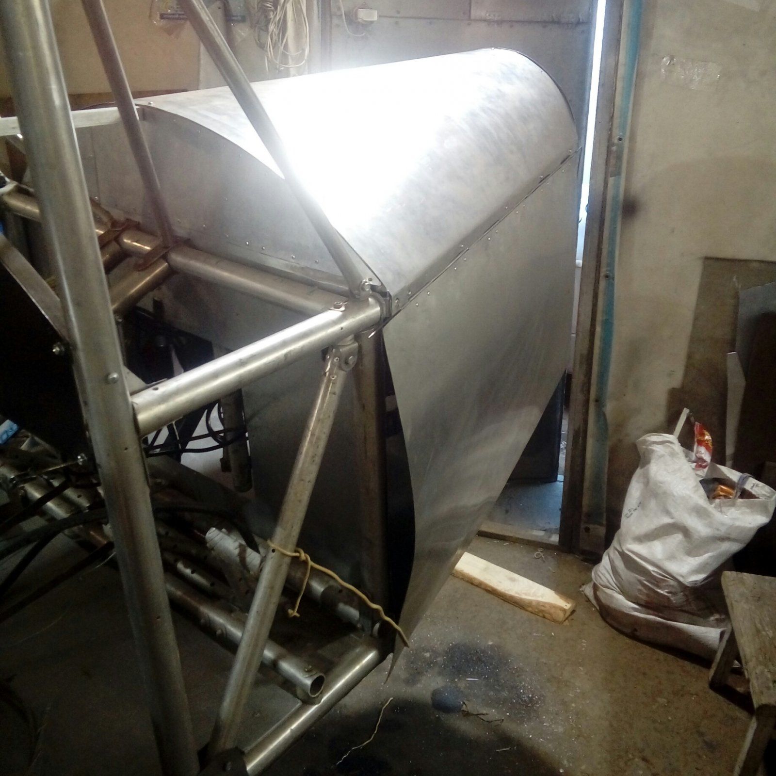

Ребята вопрос.нуженли сплошной тоннель от прорези в морде до короба или задует так?
На одном самолетике с Вальтером в спешке перед заходом солнца забыл заглянуть под капот. При попытках взлета заметил, что Т головок пошла за 230, Пока зарулил, температура дошла до 300. Короба совсем не оказалось. Вальтер до сих пор летает.
Т.Е. нужно на правой боковухе в нижней части вырезать жабры,которые будут обращены вовнутрь.Или же правая боковуха на выходе должна иметь полукруглую форму для выхода горячего воздуха Как вернее?.Если так то делать ли внизу щель для ижекции?
Жабры внутрь - вообще, плохое решение, хотя и кажущееся лучшим. Так, на капоте Су-26 вначале стояли именно такие жабры: сравнив летные характеристики с ними и новыми, с жабрами наружу, полетами с заменой капота на одном борту в один день, нарыли разницу в макс. скорости в пользу наружных жабер (300 км/ч против 319 в пользу наружных)- неожиданно, не правда ли? Но выступание правой части капота за обводы с щелью против потока (как у Яков) даст наилучший результат.
Но, вдобавок, следует сказать, что для эффективного и равномерного охлаждения надо перекрыть все пути движения воздуха иначе, как сквозь оребрение цилиндров и головок.

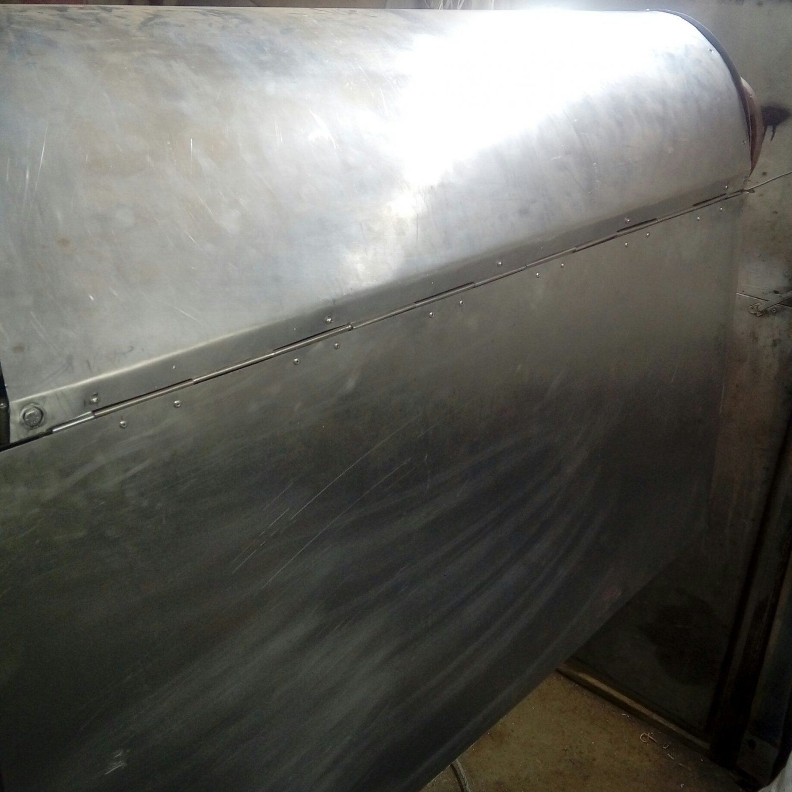

Я мог бы поставить просто рояльные петли.Сделал шомпольные чтобы можно было полностью снять створку.Вырезал нижнюю часть капота.собрал на саморезы.Внизу полукруглая щель.Посчитал сечение получилось около 350 см2.Площадь впускного окна 270см2.Так оставить или всетаки узкие жабры?
Или подогнуть правую боковуху что тоже была полукруглая щель?
Лучше заняться правой створкой - только, желательно загнуть ее так, чтобы верхняя и нижняя ее части избавились от острых углов, а получился бы примерно полуовал.
И мысль об исключении паразитных потоков воздуха мимо оребрений, вижу, пока не овладела Вашим сознанием - подумайте.
А смысл этого снятия при прямой оси: ведь створку можно откинуть на 180 градусов и более.
