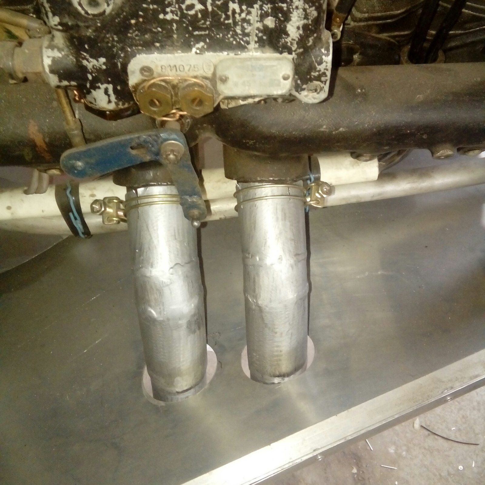

Привет Всем.Дособрал выпуска.Сделал по 4 надреза плотно вогнал.Закрепил проволочными хомутами на болтах.Вроде капот закончен.Состыковал с лобовым стеклом.

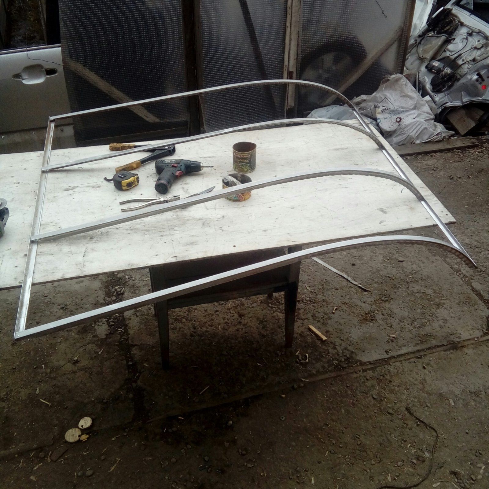

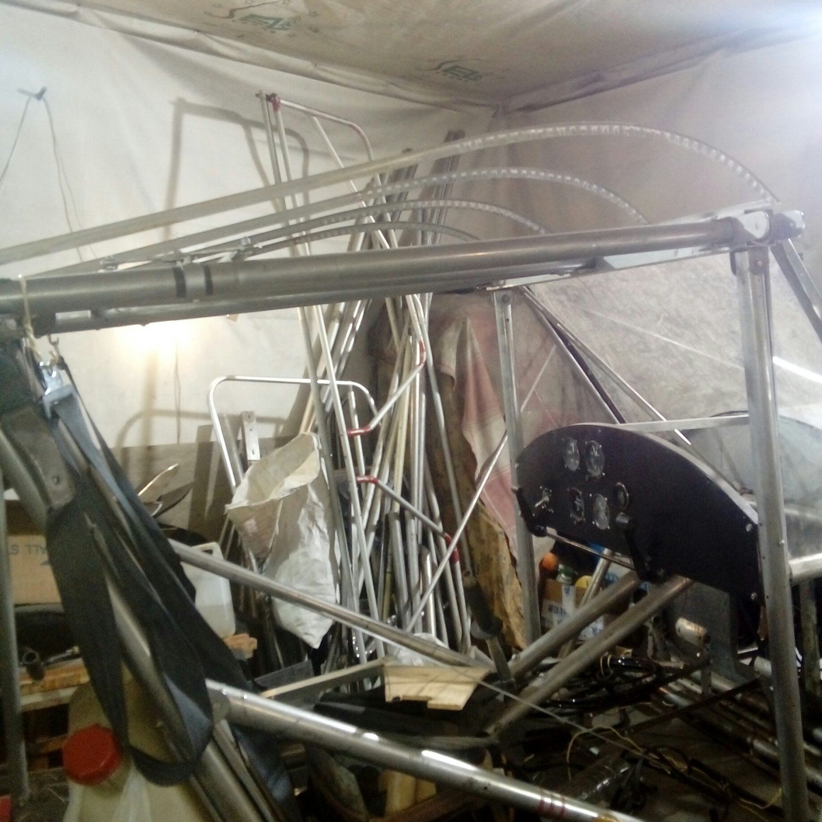

Начал делать крышу.Сначала думал обшить дюралем.Но старшие товарищи посоветовали оргстеклом 2мм.Обзор говорят лучше,чтоб от истребителей уворачиваться.Ну а если солнце то шторка из картона
Вот вопрос насколько взад уводить крышу или обрезать по срезу кабины?
Надо по крылу подгонять, чтоб щелей на зиму поменьше. С уплотнителями, внахлест, с герметиком (и по заклепкам), чтоб дождь со стекла в кабину не капал.
Да щели в данном случае только плюс/вентиляция/ особенно зимой когда обмерзают стекла и приборы.

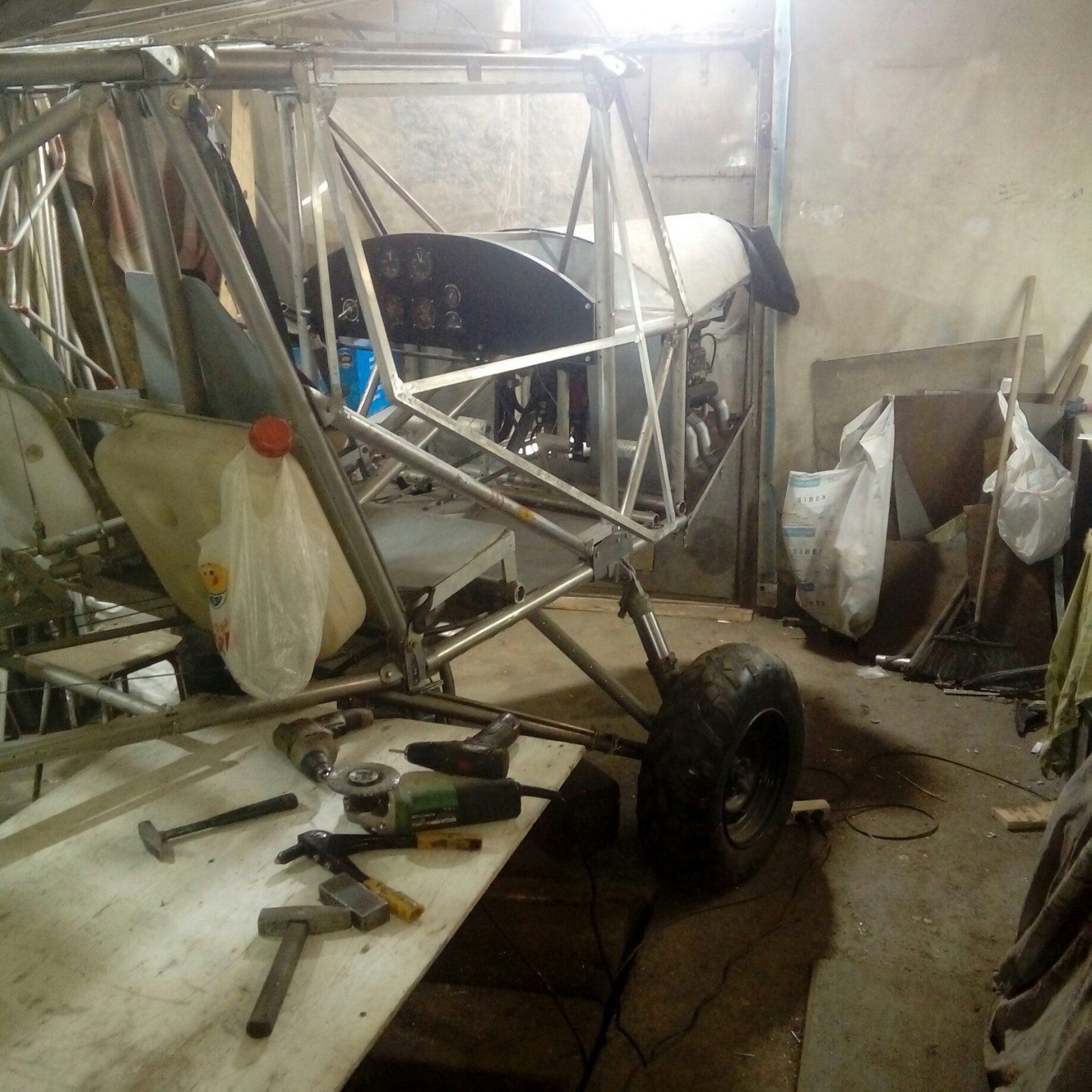

Сегодня сгоношил правую рамку двери .Думал за день две сделаю, да хер то там одну только к вечеру.Ну вторая легче пойдет.Думал уже из гаража выкатываться на улицу , здесь теснота.Да погода курвится" обещают дождь со снегом.Пока в тесноте да в тепле поработаю
Дверь не тяжеловата вверх такую поднимать?

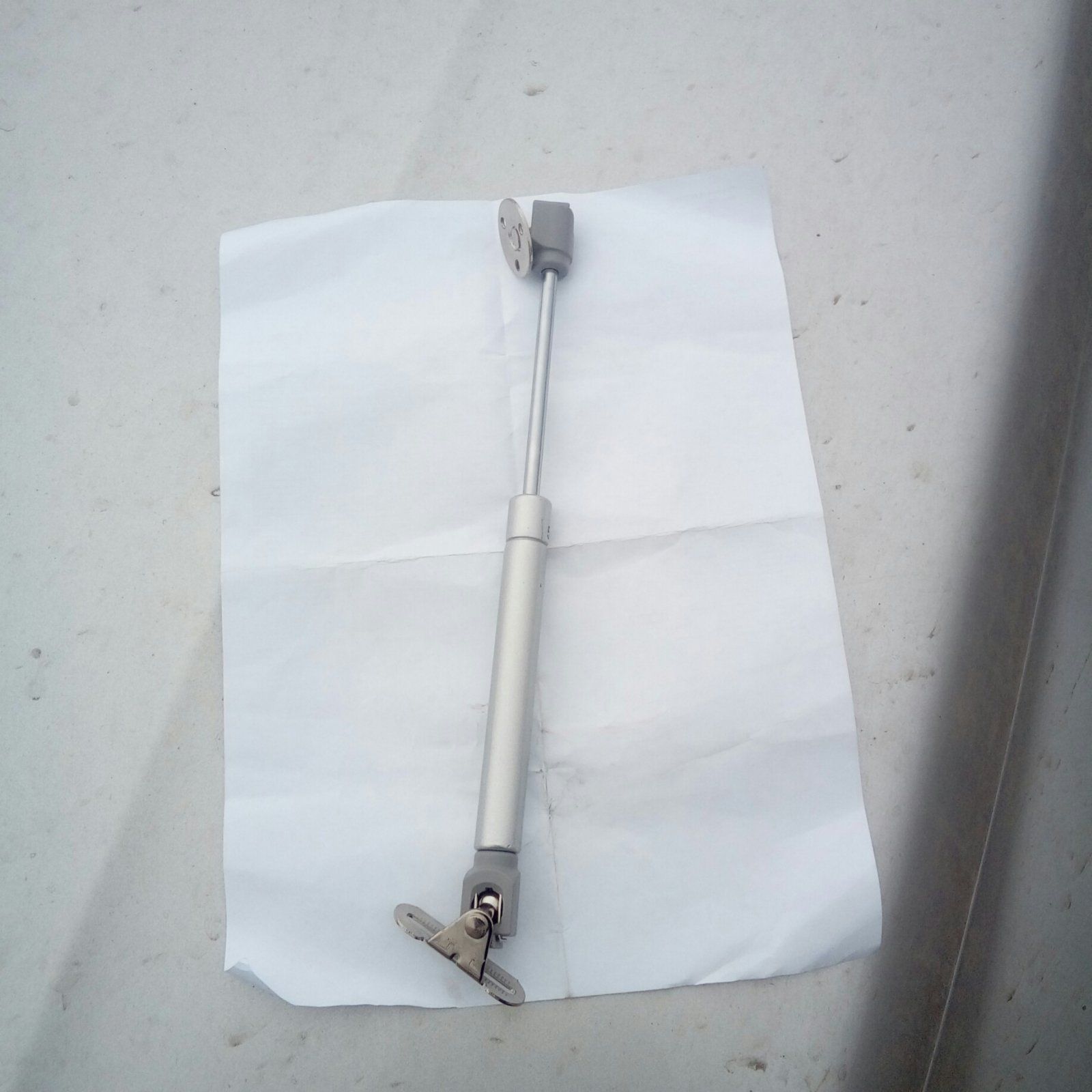

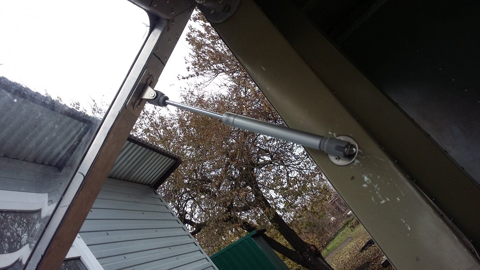

Поставлю мебельный гидропневматический амортизатор.Он сам лёгкий и усилие небольшое, не как на автомобильных крышках.
Сгонял до магаза по мебельной фурнитуре.Купил амортик 75р.Есть варианты 50,60 80 100 и120N.Взял на 50.Попробуюесли будет слабый поставлю второй, чтоб равномерно открывалась ,не гнула рамку
Сегодня зделаю. Его установка зависит от его хода. Если увеличить рычаг открытия двери для облегчения работы аммортизатора, тогда ему не хватит хода, и он не даст двери закрыться. Также, если опустить весь цилиндрик ниже, тогда дворь не откроется до конца. У тебя двери жесткие, можно ставить 120 ньютонов. К ним идет два типа крепления, мудрить не нужно. Стоят около 200р. Я брол в Леруа мерлен. Если зделать крепление верхней части цилиндра к косынке, то можно добиться эффекта "подтягивания" двери во внутрь.
Да какие жёсткие- сопливые , все вихляются .Вот у тебя по моему коробчатая.Поэтому думаю по два слабеньких поставить ,чтоб не косило
Надо будет сделать макет чтоб с косынкой для подтягивания,ато чтоб угадать придётся дырочек насверлить.
Ещо вопрос .По картинкам с обёртки аморта шток должен вниз.У Коли шток вверх.Как нужно правильно?
