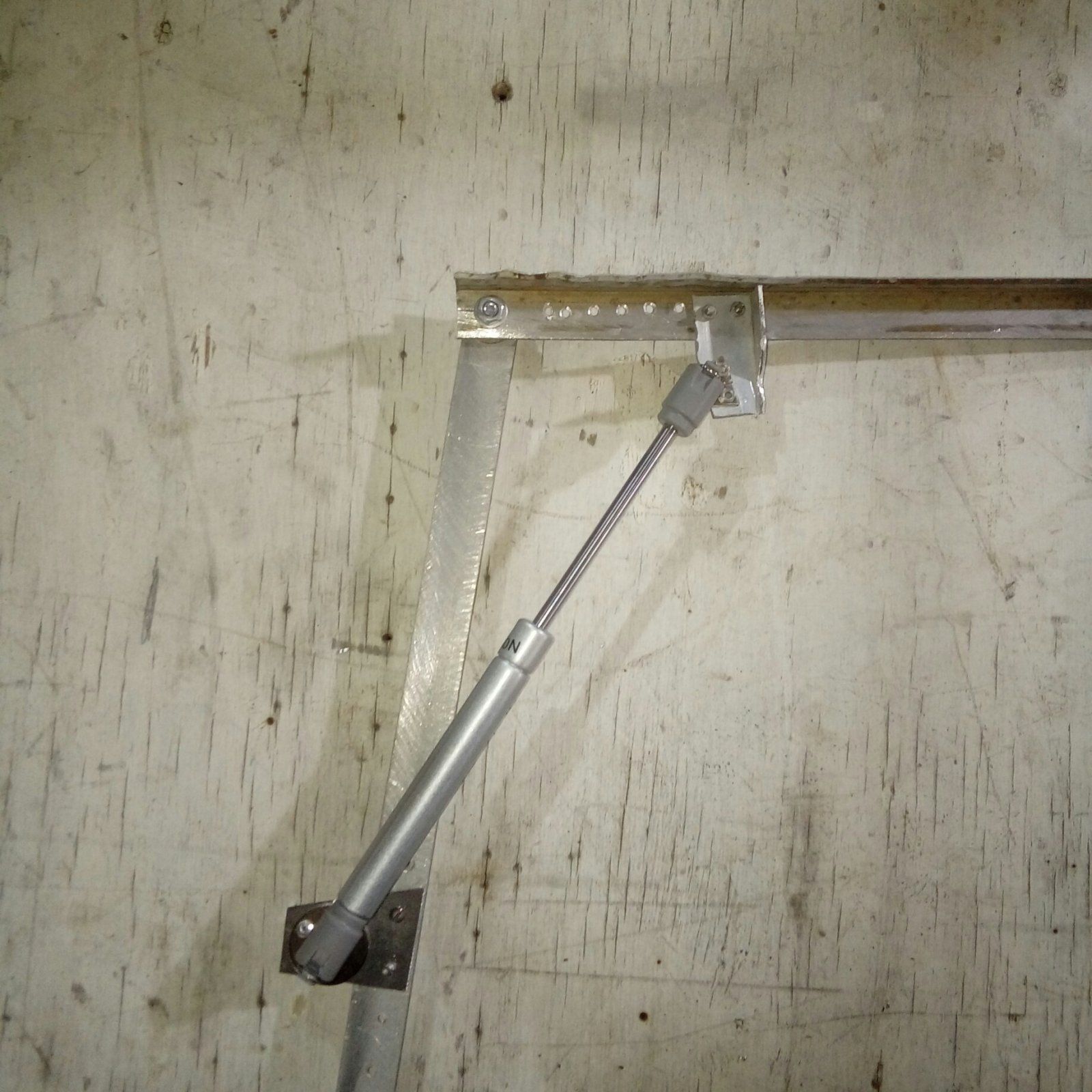

Ещо вопрос .По картинкам с обёртки аморта шток должен вниз.У Коли шток вверх.Как нужно правильно?
Шток должен, в полетном и стояночном положении идти вниз: между атмосферой и воздухом высокого давления в амортизаторе нужен столб жидкости - чтобы воздух для выхода должен бы выдавить масло внутри амортизатора.
У меня в авто в закрытом положении капота эти элементы в горизонтальном положении, а открываю не чаще раз в месяц
Да Вы правы так должно (желательно) быть, но на практике и так бывает.

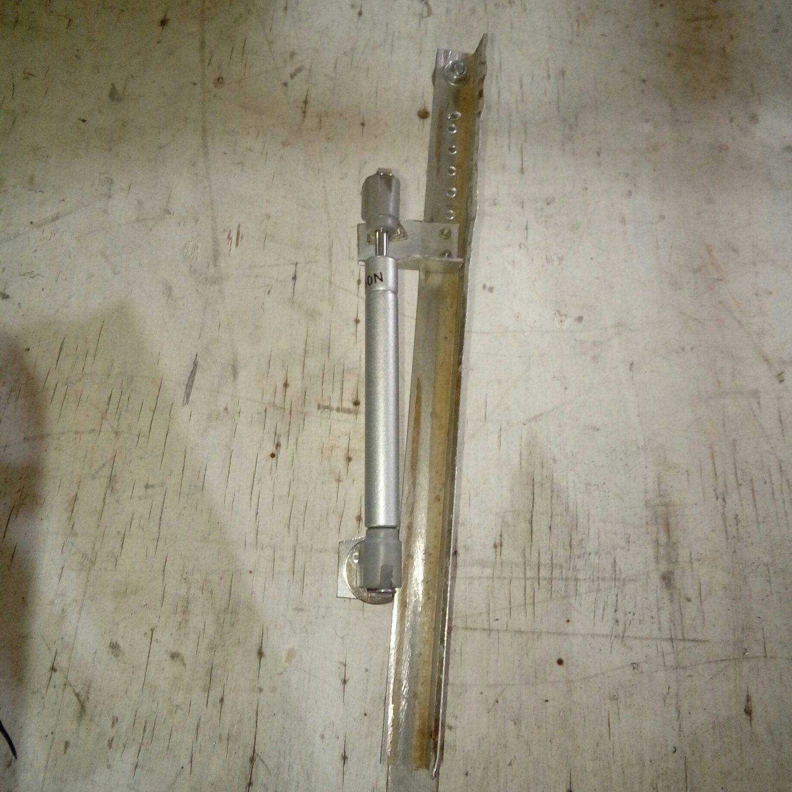

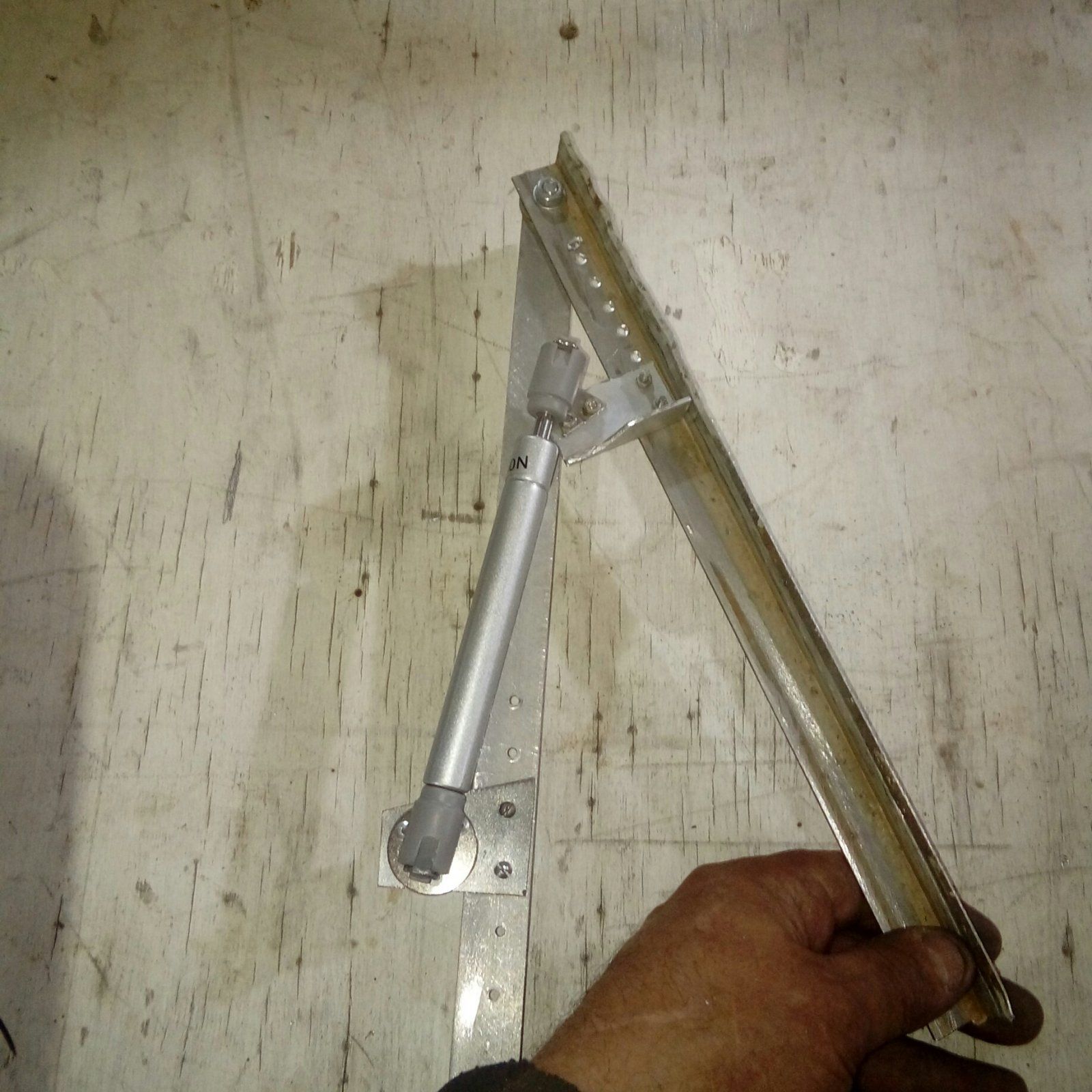

Сегодня смоделировал макет открывания двери вверх.Макс.вылет
Насверлил много отверстий для вариаций положения аморта.Что на фото саиый удачный.Завтра начну зашивать двери оргстеклом 2мм.И проверю какое нужно усилие для открывания
Сходил посмотрел у своего Хайса как стоят аморты на задней двери -действительно штоком вниз.Правильная картинка на обертке аморта.В.П.Л.тож спасибо.Буду переворачивать
