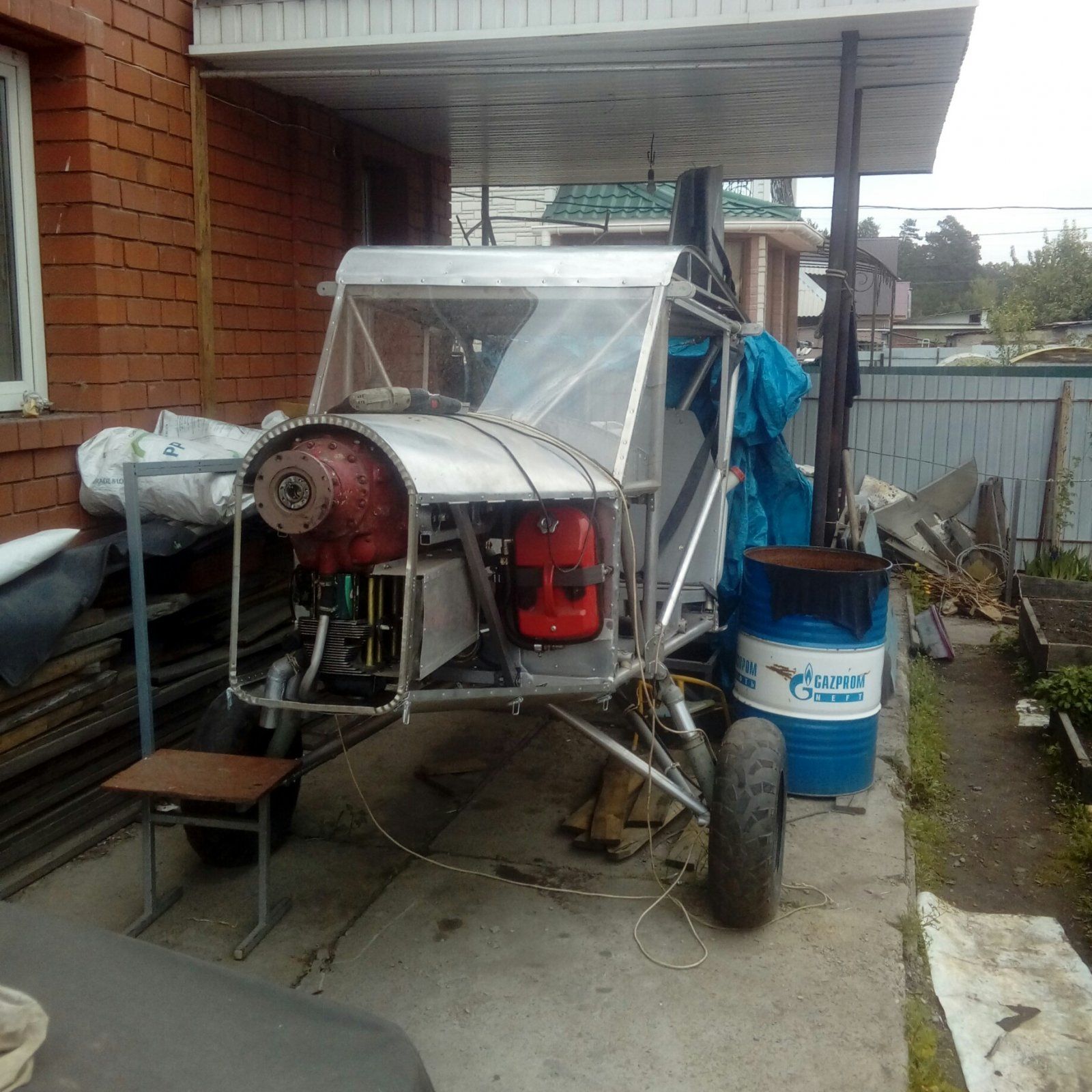

Привет Всем.Давненько ничего не писал.Вот закончил огородно посадную тему.Выбрал время для самолета.Сегодня прикрутил на саморезы крышу.В дальнейшем установлю саморезы на герметик.чебы не раскручивались и не выпадали.Вопрос ? Можно так делать?
angar138
Вообще все на заклепках ставится или на винтах, а так жизнь покажет........
Прикрутить на болтики не получится .Гайки не подведёшь. На герметик посажу,думаю устоят.По бокам ещё будут накладки связывать крышу с фюзом. У нас позднее лето.Вчера проехал на поле-взлетку.Хорошо что машина полуджип,так бы присел .Ещё лужи большие стоят.
Алексей! В стекло саморез не надо. Растрескается потом. Лучше в какую-нибудь подкладку за стеклом. Отверстия в стекле больше самореза, края притупить, лучше оплавить. Все на герметик, чтобы не текло в дождь.

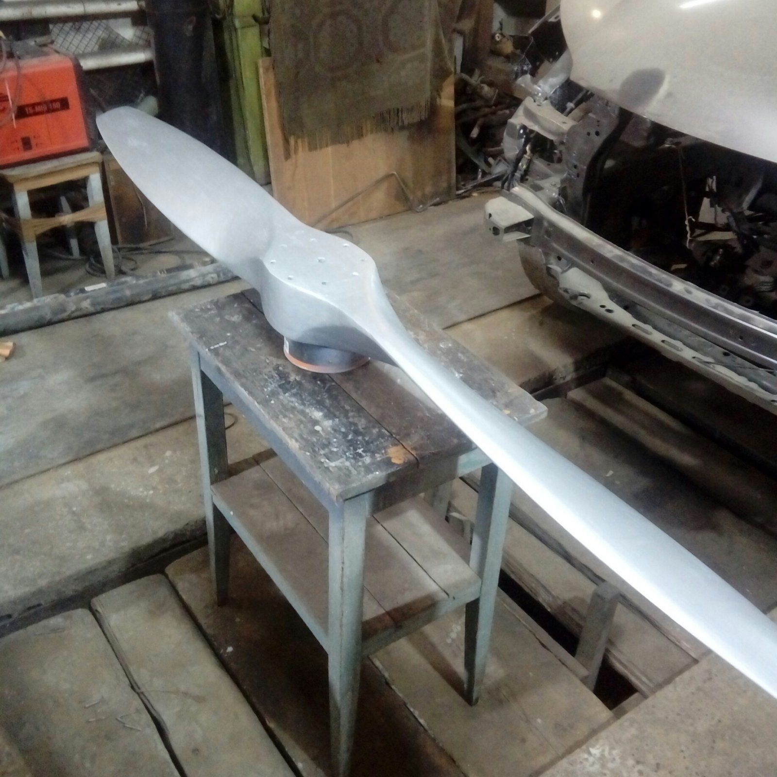

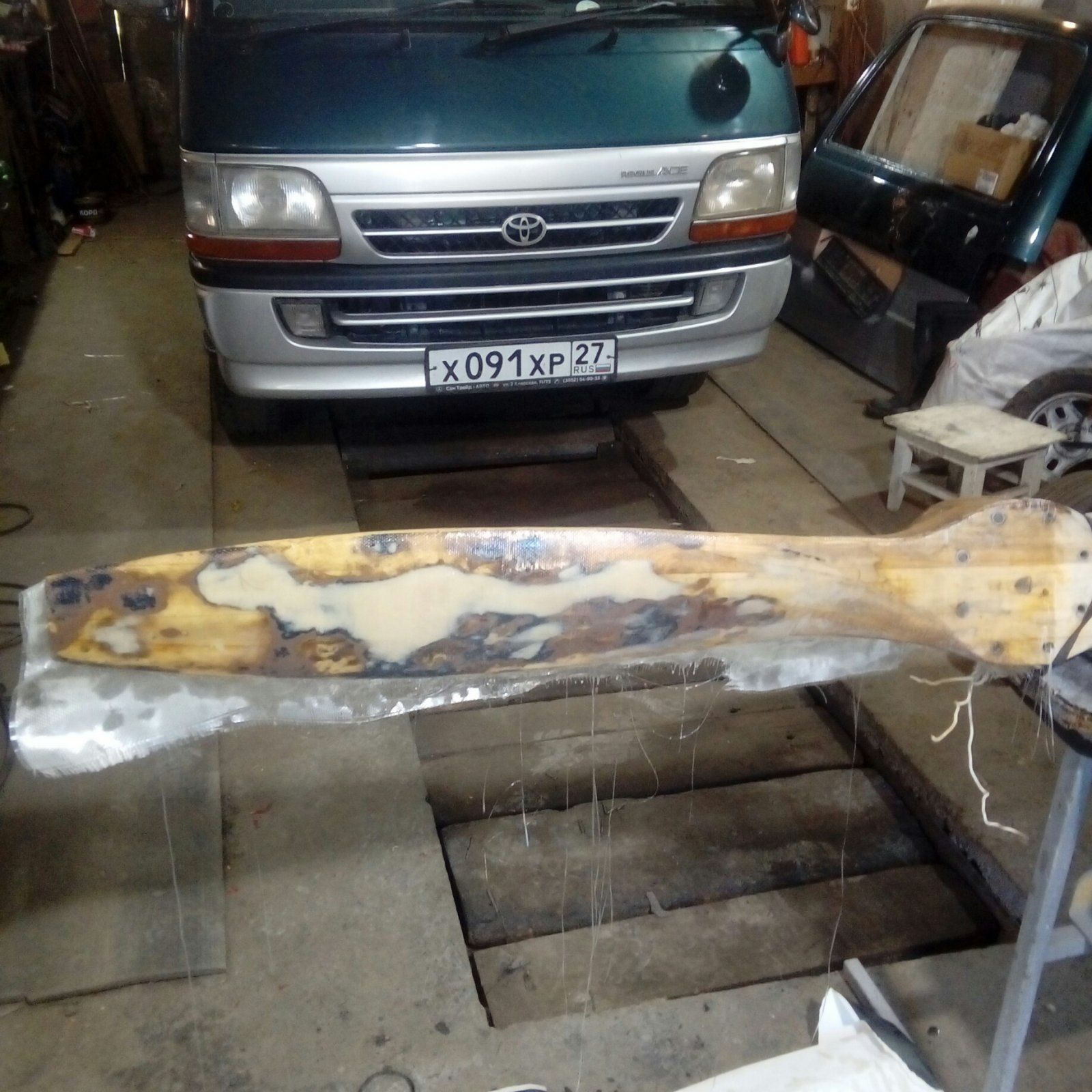

Вот подошло время оклейки винта.Перед оклейкой пришлось подшпаклевать для ровности поверхности.Не знаю всели я правильно понял.Делаю так.
автошпаклевка на полиэфирной основе, а винт обклеен на эпоксидке. перед шпаклеванием надо зашкурить хорошо эпоксидку, загрунтовать (желательно 2х компонентным автогрунтом), зашкурить грунт и после шпаклевать, а то шпакля не держится на поверхности, отслаивается. Это заметно при тоненьких слоях шпаклевки, когда она скалывается ногтем.
Приветствую Всех.Две недели проболел.Ща вроде нормализуюсь.Как с больнички выписался сразу гараж.Дел накопилось.Первым делом отшлифовал винт да покрасил нагрубую.нужно еще отцентровать да устанавливать на мотор.Пора гонять движек.

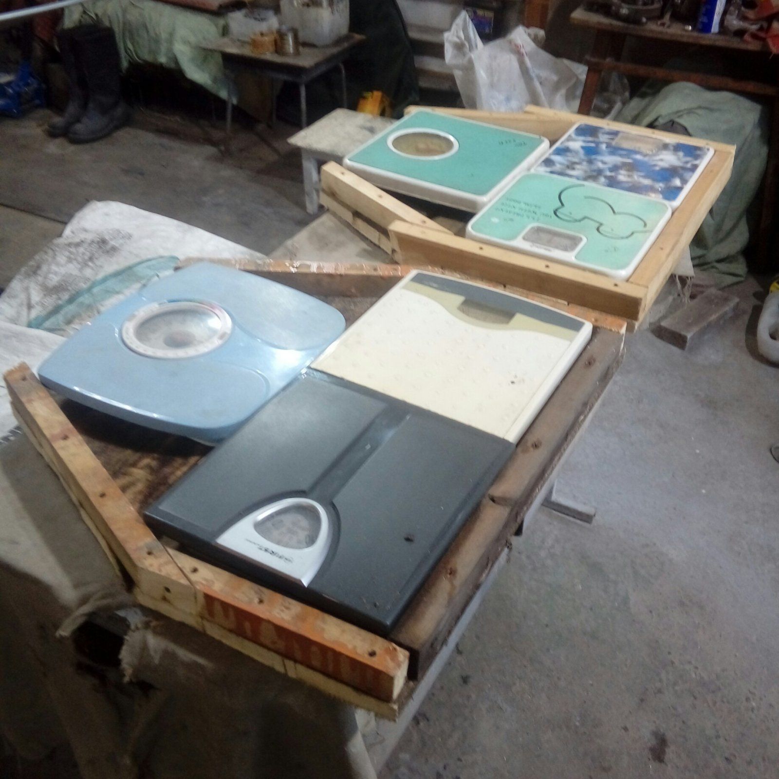

Далее по центровке самолета. Тяжелых весов не нашел.Решил идти другим путем.Накупил в коммисионках 7 весов механических.на 100-120 кг.Сделал 2 платформы под 3 весов в каждой.под вес300кг под осн.колеса.Под заднее одних 100кг хватит.Короче на полный вес 700кг.на тпоицы установлю площадки из толстой фанеры ,чтоб равномерно разгружала нагрузку.На днях буду стыковаиь крылья с рулями да замерять центповку.
