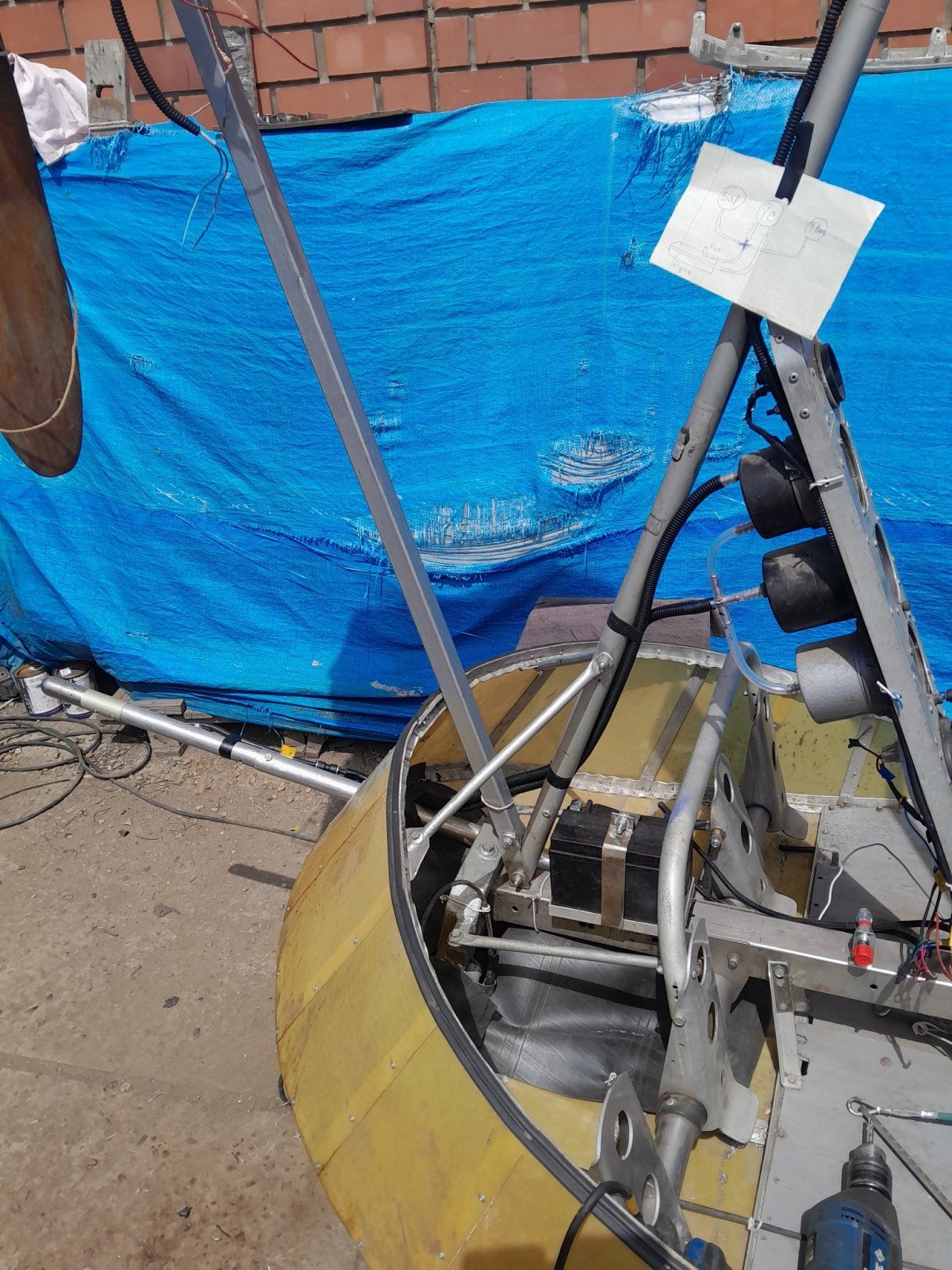

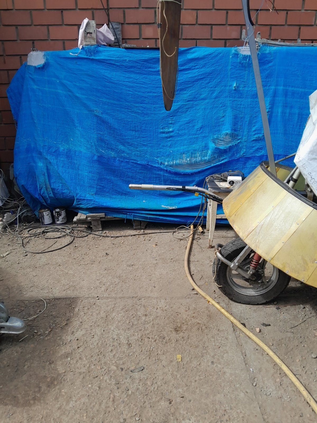

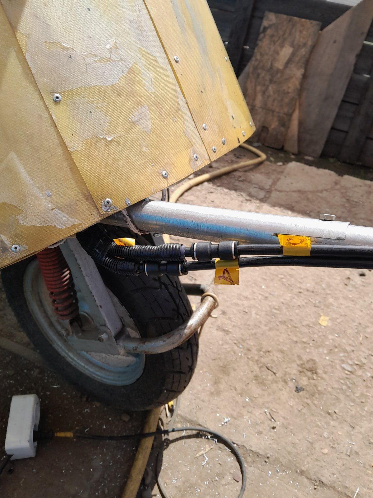

Вот закрепил трубку жестко к обтекатилю.Трубка с Пвд сьёмная с быстросьёмными фитингами
Если трубка ПВД не параллельна набегающему потоку, то будет врать, проверьте. По фото видно, что она задрана в верх.

Понял уже заглушил.щас переделываю трубку Пвд ,чтоб была паралельно потоку
У меня есть коробочка скорость через джепеэс показывает,сравню.пвд сантимов на 20впереди винта и вниз на 25-30.всё уже переделывать не буду.Осталось увязать плюса и минуса .Завтра сын должен подьехать.будем дым пускать.Стекло пока не ставлю ,много работы под капотом. т.е. в носовой части
Если при работающим двигателе на УС или высотомере не будут показания отличные от нуля, то винт не влияет на ПВД.

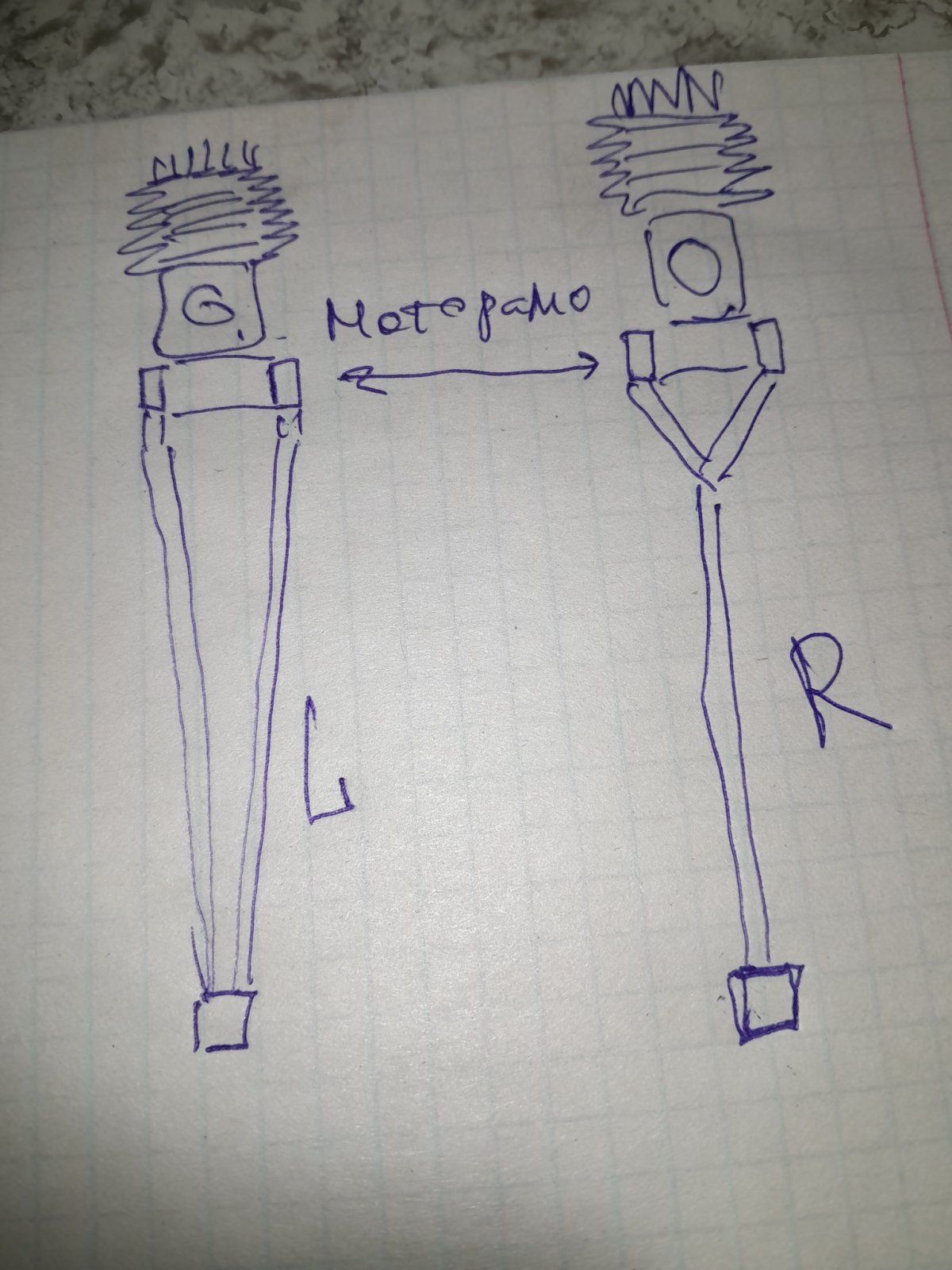

Прикупил новый датчик холла и комутатор всё поменял .заработал моторчик сразу.Новая проблема.На малых оборотах сильно скручивает мотораму.и подкосы то установить только в нижнюю основную трубу
Вот прикинул два варианта подкосов под мотораму.Как повашему какой вариант лучший LилиR ?
Несомненно левый, только в средней части желательно соединить перемычкой ,для большей устойчивости .
То есть из самой жёсткой фигуры -треугольника сделать две: не жёсткую трапецию и треугольник.
