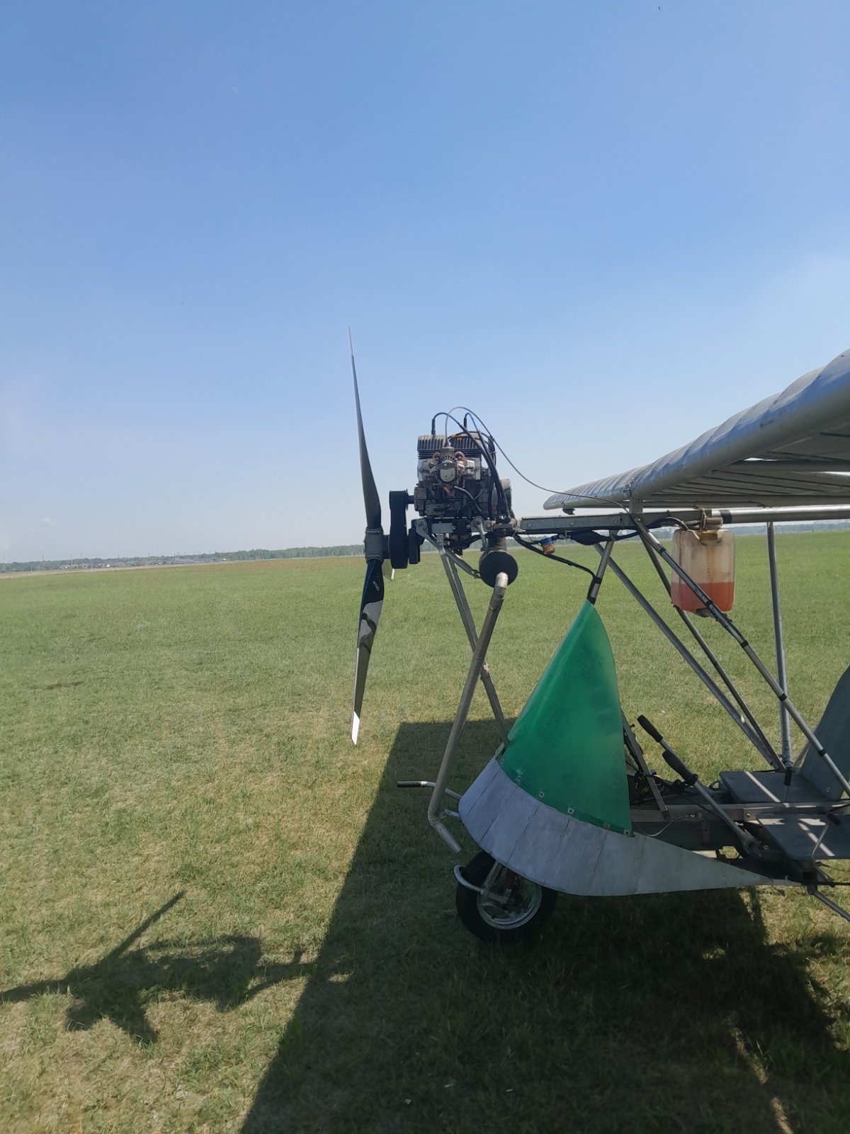

Насчёт самолёта.Перед ним разобрали с сыном грузовик.Пока не соберём никак не выехать на поле.😔

Приветствую.Сегодня удалось выкатиться на поле.Собрали за полчаса.Завелся с первого рывка.Прокатились .Пилот сегодня не смог,прихворал.но мы с сыном решили всё равно выкатиться.Тягу померяли 95кг накрутил.Винт от двигателя L15.поэтому думаю тяжёлый.Оборотов 5,5т.Результат есть,какой есть
Еще забыл добавить по охлаждению двигателя напрямую.Вполне рабочая схема.Пригонке мотора температура не поднималмсь выше 100гр. Передняя головка чуть ниже.Но повторюсь винт не подходящий
Валера привет.Конечно переставляется.Линейку не захватил.Прошлый выезд опытный товарищ выставил ,понадеялся что правильно.Мне кажется что в диаметре великоват.пошукаю в продаже деревянный.
Диаметр не может быть великоват, если землю не цепляет. Чем больше диаметр винта, тем больше тяга.
Линейка меня развела,смартфоном (угломерная программка)на 0,7радиуса поставь угол 14град. и попробуй.
Валера я аналоговый т.е.ламповый человек.эти все программы мимо меня.Сам удивляюсь почему телефоном умножаю а не логарифмической линейкой
Александр iae чем больше диаметр винта тем выше должна быть редукция ,чтоб провернуть винт.Товарищь брал этот винт прикручивал к Виноградовскому самолёту.тяга была кг200.Там 130сил у меня 50.
