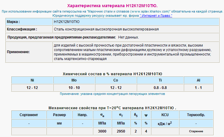

А вот к Вам как двигателисту еще вопрос. Из какой стали изготавливают шатуны дизельных двигателей? Точнее лучше сказать про предел текучести, твердости той стали.

По маркам сталей уже не помню, давно не сталкивался. Надо смотреть справочник, но достаточно прочные, типа 12ХН3А или подобные.
У меня под рукой нет справочника, но кое что я раньше нашел.
Может такую сталь применить для высоко нагруженных деталей?
