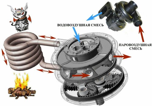

Стоп мы о чем? Есть механизм, А соединения его с внешним миром мы не рассматривали. Здесь почти табу. Мы говорим о работе механизма, хотя камеры можно соединить между собой получим что нарисовано.
не знаю о чем вы- я говорю о работе данного механизма в качестве двигателя с внешним подводом тепла, и вот та схема которую у меня вырисовывается ничего кроме скептицизма не вызывает
именно вы же нарисовали здесь теплообменники и подвод и отвод тепла
В самом деле если двигатель работает как я описал, то мы имеем тепловой двигатель с подводом тепла на расширении и степенью сжатия меньше 2-х , при этом подводящее тепло нагревает не все рабочее тело а за минусом остающегося в кольцевой камере, тут явно кпд будет меньше чем у первых паровозов

газ конечно хорошо бы утилизировать, но если поставить котел и паровую турбину получится выгоднее чем у вас если взять обычный стирлинг то тоже будет выгоднее и кпд будет выше и литровая мощность больше
правда газ обычно горит там где выработанная энергия от этого газа вроде бы и не нужна и опять же какое это отношение имеет к обсуждаемому вопросу-на мой взгляд никакого
ну а насчет Карно то если кто знает что эта формула обозначает то лепят ее куда надо а если не знает то какой спрос с незнаек (если вам интерсено как так получилось, то найдите вывод этой формулы и убедитесь что это абсолютно верно, в сети это есть), что касается воды , то вот нагнетать ее не слишком выгодно, потому как есть такая не слишком хорошая вещь как скрытая теплота парообразования которая не маленькая  и о которой не следует забывать
и о формулах нужно не думать сося палец а просто брать их и проводить расчет для конкретного случая, вот у вас как я понял одни думы и как раз без расчетов конкретной цифири, если не так- приведите расчеты и докажите обратное

Уважаемый, следуя вашей логике у Стирлинга должна быть высокая степень сжатия, если у него приличный кпд
Да без проблем, как в скульптуре- убираем все лишнее, проще простого. А вот про воду интересно. В чем проблема? А дистиллят? Воды- то нужно почти как бензина, ну в два раза больше
С чистотой воды проблем не было, обычная московская вода из крана, осадок на поршнях мизерный, практически чистые днища, но первое время мы использовали довольно большое количество воды, до 20% от потребляемого бензина, но потом нашли водорастворимый антидетонатор, и самое главное дешёвый, поэтому температура в камере сгорания была не намного ниже рабочей, соответственно и образования кокса не происходило. Сразу оговорюсь, задача у нас была ездить на 76-м бензине не разжимая камеры. Известная забава в 70-е годы.
Спасибо, но ВИЛОКС детонационный двигатель, по крайней мере для этого нет ограничений. А вода нужна для ограничения роста температуры, охлаждая ВИЛОКС изнутри и участвуя в работе
При чем здесь моя логика , над стирлингом хорошо поработали, у него есть рекуператор- у вас нету, у него рабочее тело сначала охлаждается, а потом сжимается а у вас охлаждается при сжатии, у него рабочее тело сначала нагревается а потом расширяется, ну во всяком случае в основном нагревается до расширения а у вас нагревается в процессе расширения и нагревается то не все а только часть, пусть большая
то есть вы совершенно не продумали как у вас все работает и пытаетесь привязать тепловой процесс к своей конструкции, а для стирлинга разрабатывалась конструкция для теплового процесса
вы же даже называете компрессором то что газ не сжимает- в вашем же механизме сжатие  рабочего тела происходит при раздвигании лопастей компрессора а расширение рабочего тела при их сжатии- это декомпрессор какой то получается
да и само рабочее тело для стирлинга специально подобрано - водород или гелий, а вы зачем то за водяной пар ухватились- явно же ничего не прорабатывали и не просчитывали, так фантазии пустые
Уважаемый, это изотермические процессы, присущие циклу Брайтона(Эриксона) которые предпочтительнее изохорического нагрева, а рабочее тело нагревается все т.к. сам механизм то есть кольцевые камеры являются регенератором а не рекуператором см. разницу
А далее вообще бред разберитесь сначала в работе механизма, а потом ищите лазейку как пощекотать мои ключицы своими пяточками.
