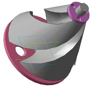

Турбина должна выглядеть как-то так

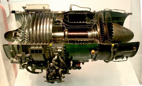

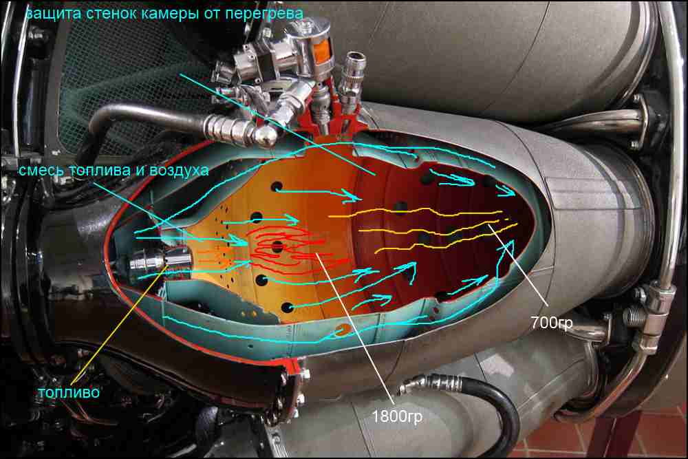

Это не МИФ - вот разрез камеры сгорания....с дырками  😀  http://avia-simply.ru/wp-content/uploads/2013/08/RB41-1.jpg Если эти дырки закрыть, то всё нафиг поплавиться, как это было в начале освоения реактивных моторов: и плавились и взрывались и искали жаропрочные материалы для лопаток, пока не "доперли" разбавлять раскаленный газ воздухом от компрессора. Не, жаропрочные стали всё одно пришлось применить, а то можно так разбавить, что всё давление газа исчезнет....и крутиться нихрена не будет. Просто нашли компромисс.

Немного подправил фотку, чтобы обьяснить сей процесс
    45,2 КБ · Просмотры: 135
Во первых не надо путать назначение турбин. В первом случае лопатки турбины нужны лишь вращать компрессор, а работу выполняет количество воздуха, создавая тягу. И если все количество воздуха будет участвовать в горении, то будет слишком бедная смесь. Поэтому и создали вентиляторные двигатели, где теплообмен и дополнительная тяга. А нас интересует второй, где есть привод вала и нет дырявой камеры, а есть регенератор. Мне же достаточно авто турбинки. А насчет теплообмена между камерами ВИЛОКС почти то же самое, что у Вас нарисовано за счет теплопередачи металлом самих камер 😀
