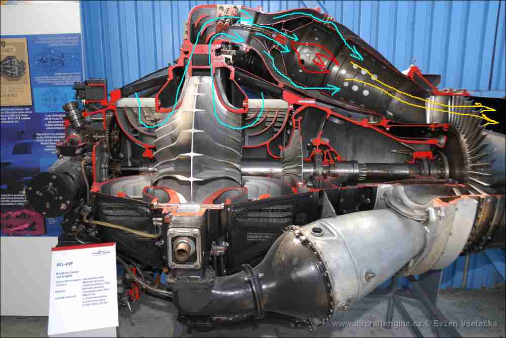

Насчёт Вашего замечания о смешивании потоков первичного и вторичного воздуха в целом согласен. Но Вы упустили несколько нюансов. На Вашей картинке только камера сгорания/жаровая труба, но на выходе из неё воздух не 700 гр., а значительно выше, хотя и не 1800. После КС ещё идёт камера смешения, где ещё подмешивается вторичный воздух, а потом ещё участок газо-воздушного тракта с сужающимся сечением(конфузор) в котором и давление и температура преобразуются в скорость(напор), в автомобильных ТКР эту функцию исполняет улитка турбины. Перед турбиной может стоять ещё сопловый аппарат/лопаточный диффузор, где эти преобразования могут продолжиться. И лишь после всего этого газ поступает на лопатки, где и срабатывает свою КИНЕТИЧЕСКУЮ энергию, т.е. скорость, а не ПОТЕНЦИАЛЬНУЮ, т.е. давление, как в ОРМ. Ну и много ещё ляпов тут почитал. Поршневику ВИЛОКСу невдомёк, что потери на утечки/перетевания составляют 5-10% даже в банальной камазовской турбе, несмотря на её "дырявость". Пусть посчитает/почитает каковы потери на утечки в уплотнениях обычного поршневика(я уж молчу про его "махач" треугольниками), потом будет ВЕЩАТЬ.
Джон - на этой фотке более наглядно. Видно, что больше воздух не добавляют. Стенки КС омывает свежий поток воздуха исключительно для защиты стенок от перегрева и дальнейшего коробления от жары и плавления металла. Точно так же защищены и лопатки от сверхвысокой температуры газа.
Сужение сечения формы камеры - для увеличения скорости потока газа.
Про температуры я мог и соврать, но примерно такие значения. На выхлопе возможно и более низкая температура. Ибо за лопатками начинается резкое расширение обьема.

Добавлю: в каком то моторе видел, что КС сделаны с наклоном, то есть дуют не поперек лопаток, а наискось - так выше тяга на валу(в турбовинтовом двигателе). Но чаще всего применяют одну камеру в виде кольца (двойное кольцо) с форсунками по кругу.
Вот именно. На Вашей фотке КС-это саммая толстая часть(где у Вас пламя мзображенно) обратите внимание, дырочек там немного, потому как нужно обеспечить горение нормальной или даже немного обогащенной смеси(для устойчмвочти процесса), следом идёт уже камера смешения, где дырочек поболее и воздуха подмешивается, соответсвенно, тоже больше. Ну и в самом конце участок без дырочек - это и есть конфузор/сопло в котором выраниваются поля скростей/температур/давлений и происходит то самое преобразование температуры/давлений в скоростной напор. Всё по Бернулли(там ессно всё сложнее, но для понимания принципа сойдёт). Я же не говорил, что все три агрегата не могут быть объедененны в один узел. 😉 И обратите внимание на ряд пластин прямо перед лопатками турбины - это и есть сопловой аппарат.
Так и есть, только не из-за "резкого расширения", там, как правило идёт сужение, т.к. не вся жнергия срабатывается на турбине, а из-за того, что газ совершил работу, отдав часть энергии лопаткам турбины.

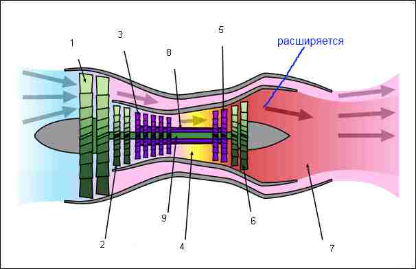

А...ну эта картинка мне знакома.
Следующий вопрос: а почему ты решил так с оригинальничать?  1 - роторный. 2 - с треугольными поршнями. 3 - с прямоугольными поршнями. 4 - с шестеренками. А не проще ли? Поршневой компрессор и на одном валу с ним - такой же поршневой ДВС? Ну или(как я где то рисовал лопастной двутактный).

Я не понял сути вопроса и какой формы должны быть лопасти?
Джон придется тебе в картинку носом....
И что? Это картинка объясняющая принцип работы двухконтурного ГТД. Это что, КД какого-то изделия? Каналы ВНУТРИ ГТД могут по нескольку раз расширяться/сужаться, в зависимости от потребностей в данной точке(например,  после компрессора, перед КС сечение расширяется, это несколько поднимает давление- лучше сгорание, а перед турбиной сжимается - выше скорость потока).
Кстати, после турбины может быть и "ровный" участок для выравнивания поля скоростей(если нет соплового аппарата на выходе), т.к. из турбы газ выходит завихрённым и выбрасывать его сразу= потери(тягу создаёт поток параллельный оси ГТД). Но вообще весь этот спор сильно напоминает желание меня "поймать" на ошибке. Ну поймаете, что легче станет? Тогда считайте, что поймали. 😛
