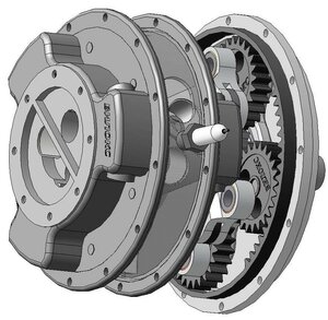

Двигатель ВИЛОКС.
Каналы ВНУТРИ ГТД могут по нескольку раз расширяться/сужаться,
Не по нескольку, а всего одно сужение перед печкой и одно расширение - после лопаток. И это естественно: газ при нагреве расширяется и довольно прилично. И естественно: перед лопатками должно быть огромное давление, а за лопатками = сброс давления, иначе будет дуть не в ту сторону.

Ну да, только вот в Вашей схеме горение происходит в ЗАМКНУТОМ объёме, по изохоре. Так что никакого Брайтона тут и близко нет, у него горение происходит по изобаре, свои графики гляньте, "спесьялист"
Это в Вашей голове изохорное. Как это может быть, если замкнутая камера соединена с компрессором или с детандером третьего не дано
И как Вы представляете изохорный процесс если
