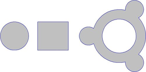

нужно напрочь забыть ДВС (Вам уже помешало в определении степени сжатия), а лучше ее вообще не знать
Как я уже ранее писал, Ваш двигатель можно представить как обычный поршневой КШМ-ДВС с разделёнными тактами/процессом, что вполне позволяет применить к расчётам известные методики. Ну поделив накрайняк расчёты пополам "сжатие", и "всё остальное". А помешало мне не знание теории, а склероз и тогдашняя некоторая "взвинченность чуйств".
Удельная теплоемкость сгорания 42*106дж/кг К. испарения воды 2.2*106, вода гасит избыточное тепло.
Я пока оставил за бортом "турбинку" и остальное(не могу пока до конца уловить ход Ваших мыслей), потом....
Я пока опять же о рабочем процессе ибо он в первую голову определяет параметры, т.к. вилокс, поршневик, РЛД или ванкель лишь механизмы с той, или иной степенью эффективности преобразующие энергию рабочего тела в работу, не нужно ставить телегу впереди лошади.

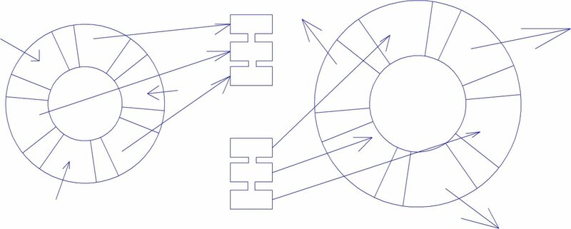

Итак, Вы предлагаете в одну из трёх КС запихать ТВС(топливно-воздушную смесь), а в две другие ВВС(водо-воздушную смесь). Вот тут на самом правом рисунке они и отображены, так?
Теперь поджигаем ТВС в одной из КС, что произойдёт? По-Вашему, в двух других ВВС начнёт испаряться, поглощая избыток тепла. Но между камерами есть массив металла, именно через него будет идти основная теплопередача, а это уже потери на термосопротивление и чем "стенка" металла толще - тем они выше, ЕМНИП. Далее. Между КС-ам предусмотрены соединительные каналы(что тоже не айс - большие "мёртвые" объёмы). Это означает, что давление во всех КС будет равно и ВВС будет труднее испаряться(вода при повышенном давлении закипает позже). Если Вы надеетесь, что по каналам ТВС будет проникать в КС с ВВС, то это также будет затрудненно, скорость распространения пламени много ниже(минимум на порядок), чем скорость распространения волны давления(= местной скорости звука). Ну и наконец все КС в это время соединены с детандером. Вот в нём то и будет происходить основное парообразование ВВС. Да, ещё не забудьте учесть что у воздуха в ВВС тоже есть теплоёмкость, он тоже потребует свою долю тепла. Плюс к этому всему на любой процесс(горение, парообразование, теплообмен и пр.) требуется ВРЕМЯ. Ваши же предположения об экономии топлива должны учитывать, что пар/вода ухудшают полноту сгорания топлива. И т.д. и т.п. В итоге результат будет плачевным, ИМХУ. Нет, можно конечно добиться и противоположного, но это нужно очень серьёзно ПОСЧИТАТЬ, в первую очередь с точки зрения теории, весь процесс. Вот как-то так. Извините.

Ну и что ты нарисовал? Вижу 6 лопастей - как они связаны? две по три или три по две?  ;D (я то знаю как, а кому то невдомек). Как они двигаються в данный момент? (сейчас сам и увидишь свои ошиПки на рисунке). Что за стрелки? Впуск??? Так напиши = впуск того то и того то, выпуск - того то. Где тут воздух, где топливо, где вода: где искра, которая постоянно искрит?   ;D
Извини за критику = сам напросился. Но надо же уметь грамотно растолковать свою идею и попытаться так же грамотно обьяснить, доказать её преимущества перед другими схемами силовых установок.
И не бойся, что идею сопрут(скоммуниздят). Если боишься, то нефига было даже начинать тему. Но на мой взгляд - это никому не захочется даже попробовать реализовать на практике (это я длинно и мягко произнес, а мог бы значительно короче и на "русском" мужицком наречии).
Ничего там не будет испаряться
Под давлением вода останется водой забирая тепло камеры. А вот при сбросе давления расширением камер детандера. Короче я за бался объяснять, одному термодинамику не вдолбишь, другому подшипников много третий никак не оторвется от своего ДВС. Шаубергер сказал, что Эксплозионный цикл, зто анахронизм, а использование имплозии для подрыва ядерных зарядов кощунство, так что не доросли мы до понимания.
И я ж про то. Только Вы скажите, из всех трёх КС только одна, конкретная ПОСТОЯННО "питается" ТВС, а две других также ПОСТОЯННО "кормятся" ВВС, так? Судя по Вашему мультику на предыдущей странице это так. Тогда возникают проблемы именно из-за теплопередачи, да плюс ещё коробление -  район возле одной КС сильно горячее будет, чем вокруг других. ИМХУ.
Но, помня принцип "критикуешь, предлагай!", могу внести коррективы- устройте вокруг КС "второй контур"(нечто вроде рубашки водяного охлаждения), сообщающийся(для передачи давления) с первым и в него закачивайте ВВС, а в первый, "старый" контур - ТВС. Тогда, по меньшей мере, у Вас отвалится проблема с короблением. Да и теплопередача кардинально улучшится. Будет несколько сложнее, зато ближе к рабочему варианту, ИМХУ.
