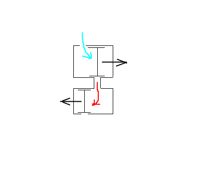

Вот именно ребус, а я называю кубик Рубека. Чтобы проще понять его работу нужно напрочь забыть ДВС (Вам уже помешало в определении степени сжатия), а лучше ее вообще не знать, а вот турбину знать обязательно. Этот двигатель просчитать, могли бы  Белонце и Шаубергер, но их уже нет. Как я и ожидал, Вы быстро, даже мгновенно и с интересом отреагировали на перспективность турбинки в работе двигателя, но турбинка и необходимая при этом система охлаждения, это лишние проблемы. Теперь представьте тоже самое, но без турбинки и сист. охл.. Допустим для работы дигателя с турбинкой нужно 15 л. воздуха и 1г. бензина. В ВИЛОКС мы меняем соотношение 5л. воздуха и 0.33г бензина в одну камеру сгорания и 10л воздуха и 5г. воды в две другие(или 5л воздуха в другую, 5л воздуха и 5г. воды в третью ). А соотношение камер детандера  к камерам компрессора увеличиваем. 5г. воды дают 7.5л. пара. Удельная теплоемкость сгорания 42*10[sup]6[/sup]дж/кг К. испарения воды 2.2*10[sup]6[/sup], вода гасит избыточное тепло. Адиабатическое расширение делится на два участка изобарическое переходит в адиабатическое или просто- изотермическое

Не забуду: там по крайней мере = всё понятно, что и как взаимодействует. В Вашем проекте - нихрена не понятно, ибо нет развернутой плоской схемы. Да, да...потрудись нарисовать: 3 камеры и соеденить их трубами(просто схематично) и положения "поршней" в данные моменты.
Ну типа такой, как я накалякал....

Еще раз прошу забыть про ДВС и сравнивать с ТУРБИНОЙ, у которой три камеры сгорания и между ними теплообмен и массообмен
