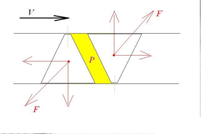

У некоторых оппонентов сложилось ложное представление, якобы наружные лопасти при совмещении касаются или чего хуже трутся смежными поверхностями. На самом деле ничего подобного не происходит. Лопасти построены так, что любые точки на смежных поверхностях равноудалены и при их совмещении остается миллиметровый зазор вредного пространства, что обусловлено синхронизатором.
Такая форма поверхности получается при вращении заготовки на столе и вертикальном перемещении цилиндрической фрезы, осью вращения направленной к оси вращения заготовки с учетом эквидистанты.

Трется не по моему мнению, а согласно Вашего эскиза. Речь идет о треугольном профиле ваших поршне-выступов. ГАЗЫ, давят во все стороны камеры сгорания  равномерно, соответственно по соотношению сторон и давление распределится соответственно... часть газов давит на выступы, а часть газов прижимает эти выступы к стенкам.

Вот и опять ошибочка. Лопасти как гвозди стоят насмерть. А происходит другое, верхние лопасти постоянно тянут верхний вал вверх, а нижние нижний вал вниз. И это учтено, см. разрез вначале передачи. Между валами происходит межсобойчик с осевыми нагрузками на упорно-опорные подшипники, где валы стянуты между собой(болт вкрученный во внутренний вал) и на поверхности корпуса это никаким боком не влияет. Но вот за это спасибо, что обратили внимание.

При чем здесь фраза" "лопасти стоят насмерть", ЭПЮРА ДАВЛЕНИЙ ТАКОВА, ЧТО В ВАШЕЙ СХЕМЕ ЧУДОВИЩНЫЕ БОКОВЫЕ СИЛЫ ОТ ДАВЛЕНИЯ ГАЗОВ НА ЛОПАСТИ, РАСКЛИНИВАЮЩИЕ ИХ С ПРИЖАТИЕМ К боковым СТЕНКАМ   !!!  Если лопасти прижмутся к торцевым стенкам, то механизм просто заклинит с, на выходе с  мех. КПД = 0. Если нет, то охриненная нагрузка на упорные подшипники.

Да я прекрасно понимаю, сначала одну сторону, потом другую, поэтому и написал насмерть, что проблема закрепить насмерть?
А нагрузка на подшипники, они для того и есть упорные. Вы сами нарисовали и правильно, откуда видно, что сила раздвигающая намного превышает силу прижимающую с учетом того, что угол по длине к центру вертикальнее
