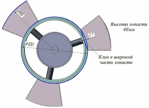

Обидно, да, обидно! Ведь рисовал, и двигал, и не один год (см. ниже). И кричал себе - эврика. Да, не совсем рывком, но все равно с большим ускорением.  Сейчас считаю, что развалится.

Давайте оставим кино и вернемся к двигателю. Прежде всего клин я обозначил к тому, что никуда лопасть не вывернется. далее размеры указал, чтобы прикинуть крутящий момент, если средне индикаторное давление и оно же постоянное равно 5ати, известна площадь поверхности лопасти помноженная на три. Рискнет кто ни будь выдать цифру? А вот с мощностью как быть уж и не знаю. У поршневого все просто момент на обороты и в дамках. А здесь за 4 оборота выходного вала двигатель делает 6 рабочих ходов и оборот лопастей на 360[sup]0[/sup]Есть соображения на этот счет? Мнениями о том большой ли или маленький двигатель прошу себя не утруждать, он масштабируем.
а вывод если взять расход ДВС на единицу мощности и разделить на 3 получим приближенный расход, к Вашему сожалению или нет, но это так. Странно, почему вы решили, что расход топлива будет как у газовой турбины, может расход пара как у паровой турбины? А два вместе, это уже перебор.
Если расход топлива ДВС "разделить на 3", то мы вылезаем на двигатель с КПД больше 100%. Много раз уже эту тему обсасывали. ;D
Расход пара паровой турбины  - вещь важная, только пар еще нужно получить в котле (затратив при этом топливо). И больше чем котел даст пара, турбина не возмет... ;D
Обсуждали. Не знаю как у Вас получается больше ста, но Вам видней. Мы где-то цепляли пятитактный двигатель, для чего он? для более полного использования тепла. КПД такого двигателя гораздо выше. Имплозионный цикл позволяет еще более полно использовать это тепло. я не заморачиваюсь на 100% как везде пророчат имплозии, но что не ниже 60 в этом уверен, а на больше просто надеюсь.
