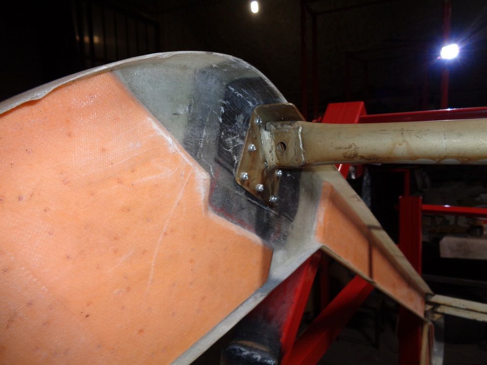

В послании №145, видно крепление "моторамы" вытяжными заклёпками через прокладку из СТЭФа. По-моему-Адъ.  :🙂
Главное ходячим,коваленкам,ермаковым не понизить АВИАЦИОННУЮ НАДЁЖНОСТЬ их самоделок,
Не рассматривал под лупой,но сам подход к"проектированию"узлов...убивает :'(

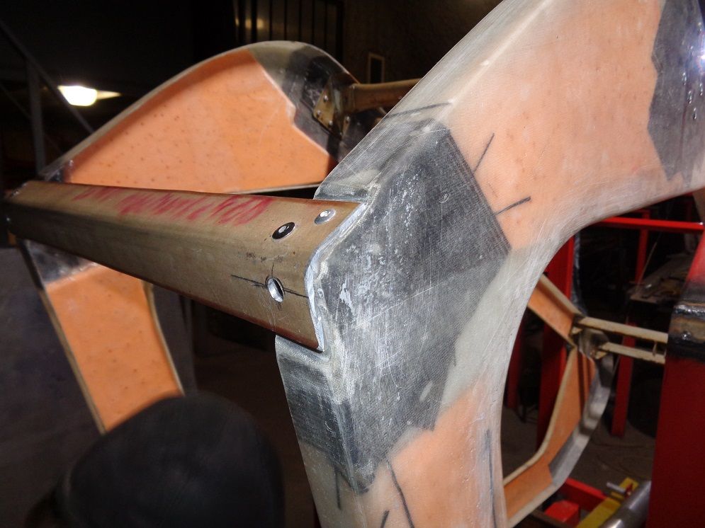

Я вот тоже хотел спросить про крепление крыла к кабине.
Не вырвет трубку/уголок из 3-х стоев стеклоткани и ряда заклепок?

главное для чего выкладываем инф по самолету работаетИ Я ТРИЖДЫ БЛАГОДАРЕН  МОДЕРАТУРУ САЙТА за обратную связь и чем больше отриц инф это еще раз говорит что то что мы делаем следует  продолжать  в конце концов я и наш летчик летаем на этих  самолетах и нас в большей степени интересуют наши выводы. Спасибо за отзывы за любые ..... что касается закл на мотораме  то сообщу вам что толщ. стэф в этом месте 1 мм и это не прокладка а силовая обшивка закл из нерж  держжит на срез 100 кг на смятие обш тоже 100 кг ..............дальше легко посчитать  кстати вес СУ 20 кг  перегрузка 14 ........ про доллар это тема простая  ... подождите еще какое то время   ждите что доллар станет опять 35 р  мне это очень хочется  где то в глубине я верю что сбудутся  и такие  прогнозы  а пока    проанализируйте как сбылись прогнозы и на сколько каждый из нас стал лучше жить    если все хорошо...считайте в рублях.
Я не про мотораму имел ввиду, а про навеску крыла.
Вот Ваше фото, второе в предыдущем моем посте...
Здесь нет СТЭФа, Крепление переднего лонжерона соединяется в этой трубе... а сама труба заклепками к боковине кабины... из пенопласта и стеклоткани...   Вот я о чем.
    79,4 КБ · Просмотры: 227
заклепки  авекс германия каждая держит на срез 100 кг на смятие по стеклопластику толщ 2.2 мм выдерживает 140 кг. 140 кг  определяющим  становится срез заклепок. Узел с одной стороны держит  7Х100=   7оо кг раздЕЛИМ  на 1.5 и на 1.1 получается  420 кг это несущая способность узла  вверх или вниз......крыло подкосное  220 кг  мах взл вес  делим пополам умножаем на 4 на1.5 получаем расчетная перерезывающая сила на все полукрыло равно 660  кг    распределенна  равномерно по размаху  ...дальше  немного  сопрамата и выясняется что на срез держит с 5 кр запасом  проверьте я не считал сейчас     определяющим   является  сжатие  здесь надо проверить болт на срез  проушину на смятие  и трубу  28х1.5 длиной 460 мм на сжатие.    это прошу посчитать самостоятельно и нам представить расчет   это облегчит вам рассчитать далее. СЕЙЧАС МНЕ СООБЩИЛ НАШ АЭРОДИНАМИК  ПАВЕЛ  ЧТО В ЭТОМ УЗЛЕ ПЕРЕРЕЗЫВАЮЩАЯ СИЛА  РАСЧЕТНАЯ 70 КГ
