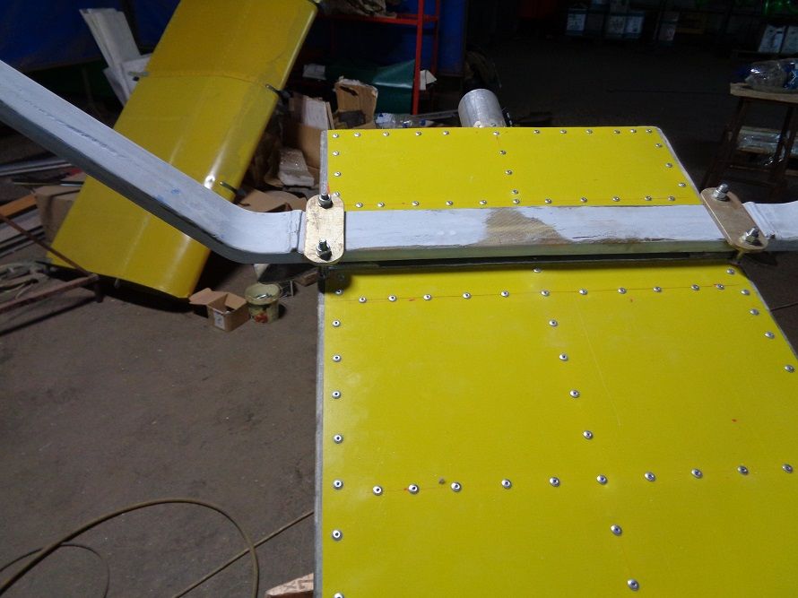

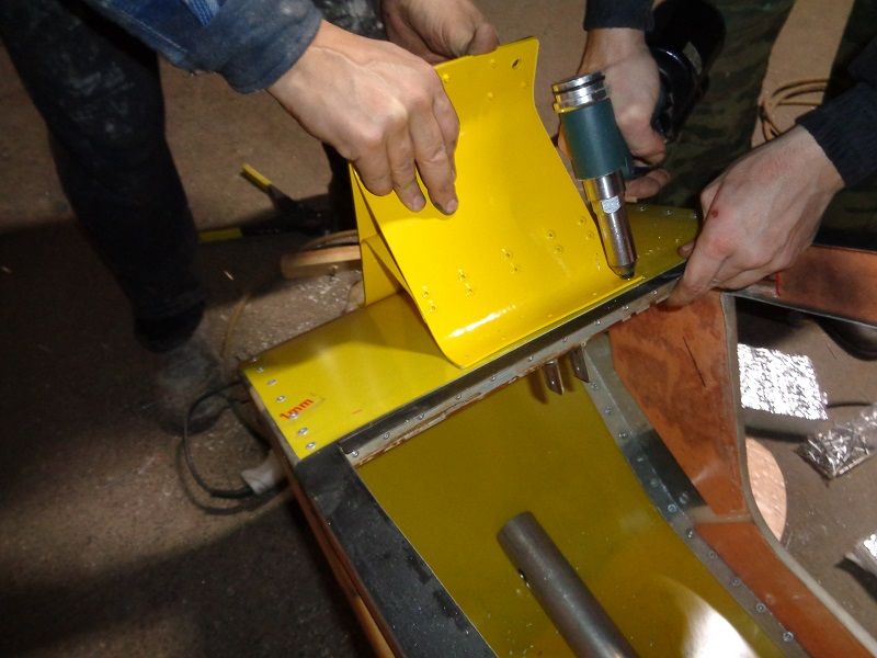

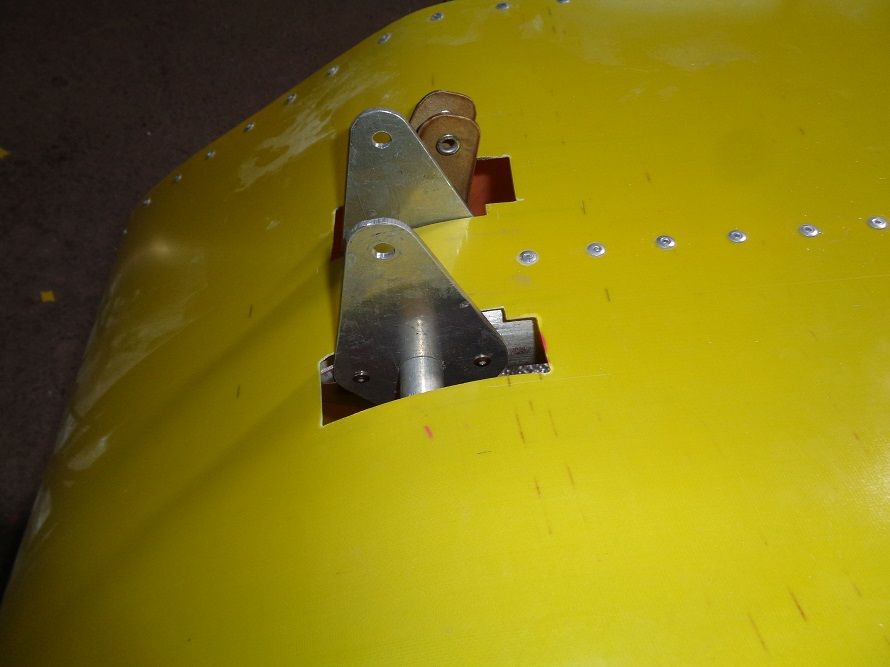

Рассмотрим проекты отечественного СЛА до 115 кг.
С  фоток  так  и  прет  дух  творчества,  стапель  появился.............ну , наверно дела  пошли? ;D

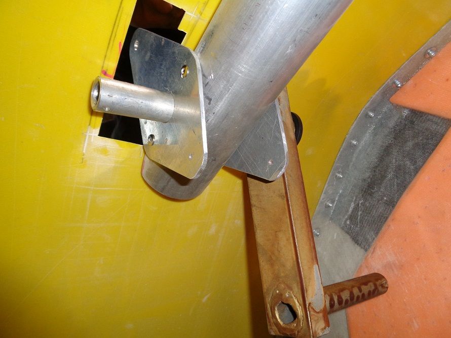

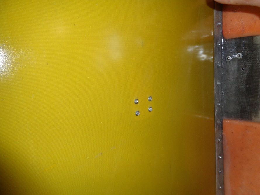

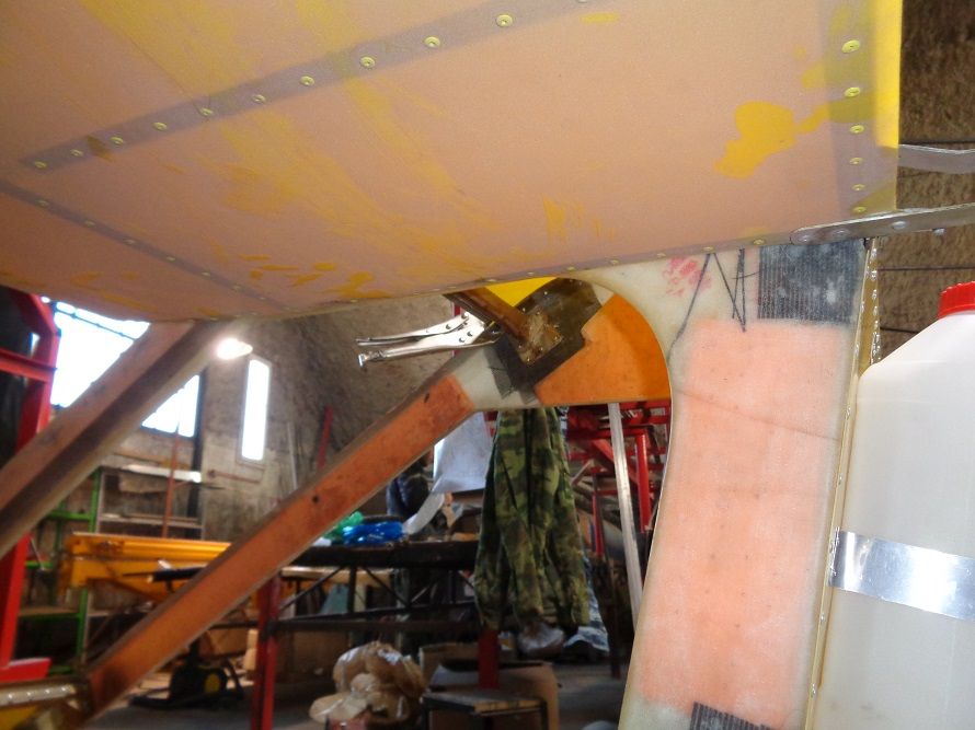

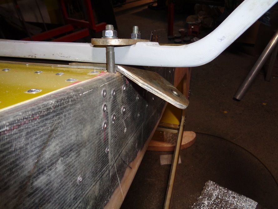

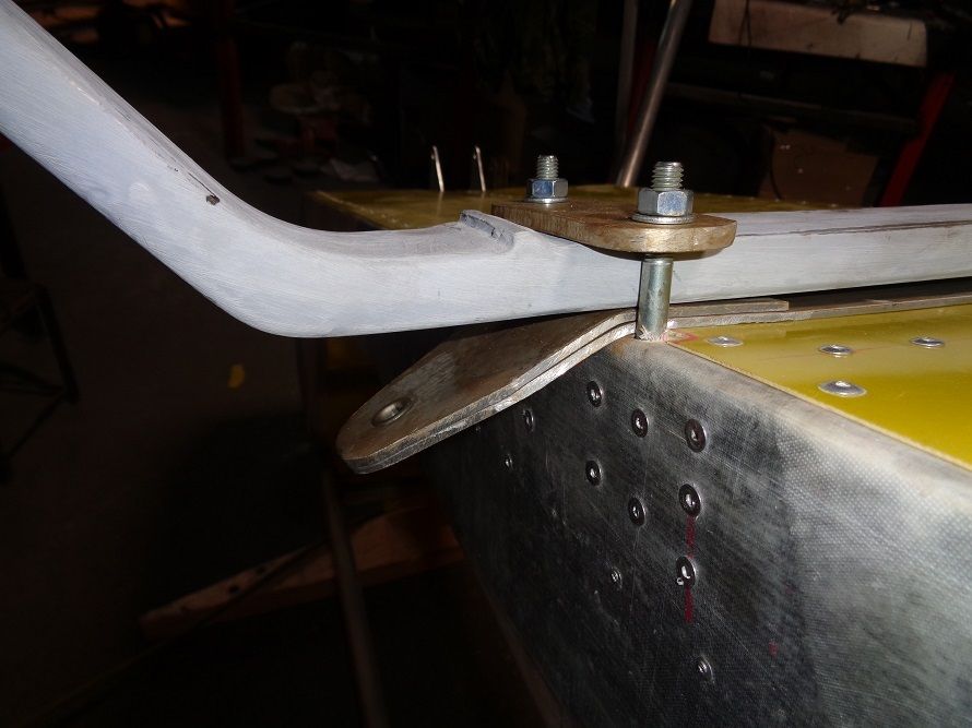

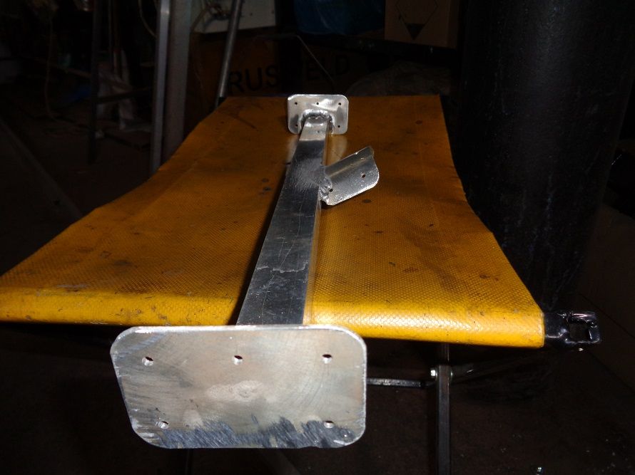

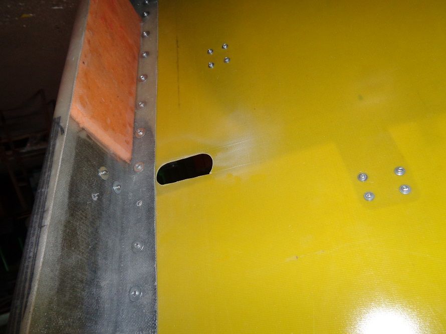

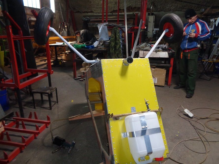

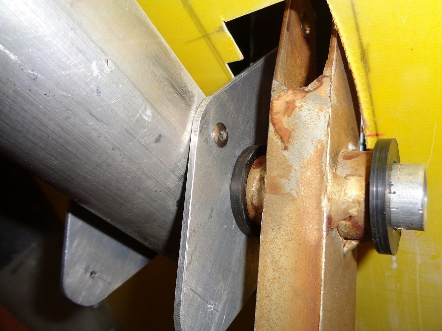

нет ли опасений что жесткое соединение разнородных материалов(стэф и металлов) ,а также разница их температурных коэффициентов линейного расширения приведет к появлению напряжений и микротрещин?
насколько оправдано применение материала стеф весьма сомнительных свойств в весьма ответственных элементах конструкции вместо проверенных и традиционно применяемых в авиастроении сплавов алюминия?

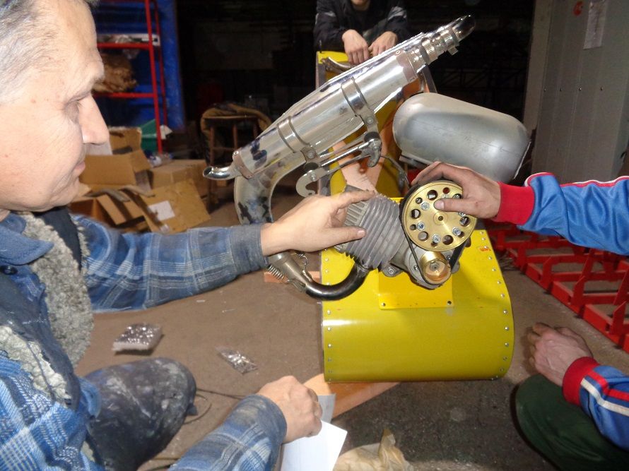

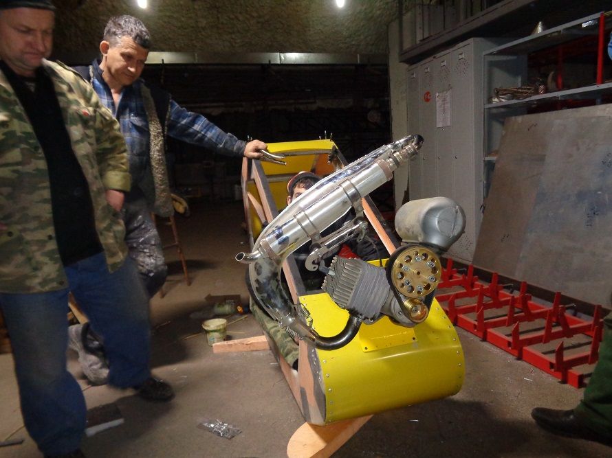

продолжение юниор 2
Я вот тоже думаю, что при наличии резерва массы в 20 кг,
применение дюралевого листа сделало бы конструкцию проще в изготовлении инадёжнее в эксплуатации.

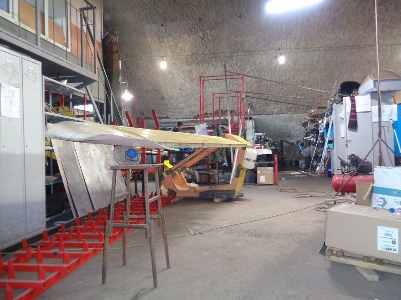

Завтра еще ждем фоток...
Выкладывай, выкладывай, выкладывай .... 🙂
Многое проясняется, но и многое удивляет.
Указанную ветку я смотрел. Честно сказать - налито всего и много. Я просто предлагаю рассмотреть наработки наши, отечественные. Ведь у многих есть в загашниках много чего - можно обменяться информацией и помочь друг другу. А что касается СТЭФа - нет, это не реклама. Честно скажу с ним не работал, просто знаю что его используют и хочу попробовать сам - как вариант на обшивку (как на "Юниоре").
