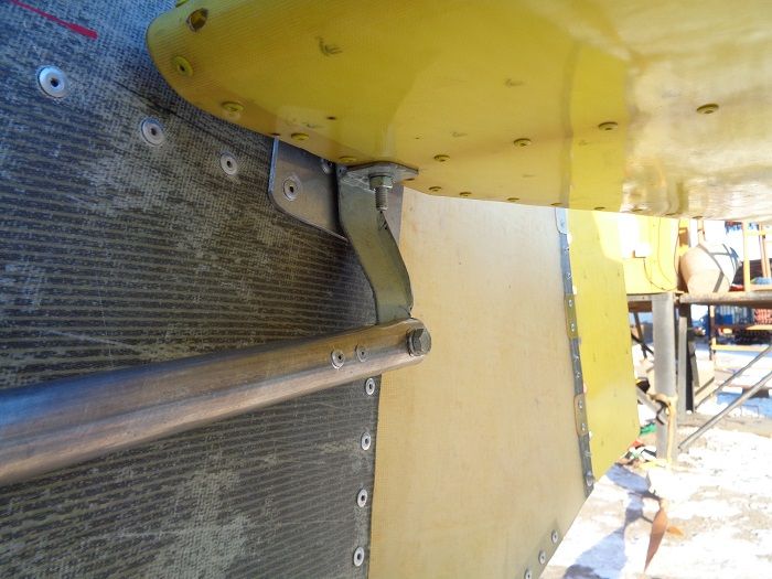

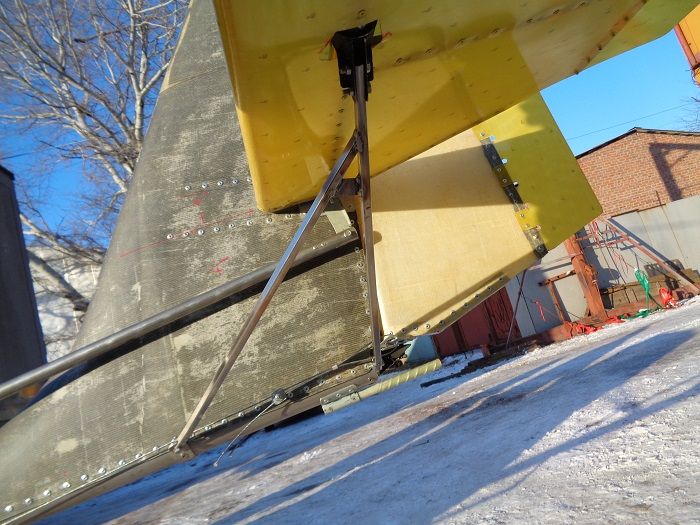

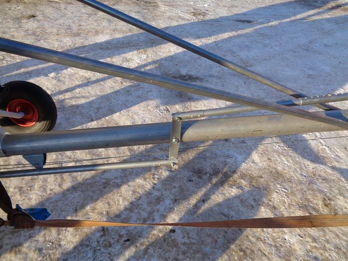

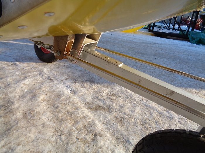

Рассмотрим проекты отечественного СЛА до 115 кг.
    81,3 КБ · Просмотры: 212
    79,9 КБ · Просмотры: 210
    90 КБ · Просмотры: 218
    97,3 КБ · Просмотры: 211
    91,8 КБ · Просмотры: 201
    62 КБ · Просмотры: 254
    85,5 КБ · Просмотры: 237
    32,4 КБ · Просмотры: 205
    76,5 КБ · Просмотры: 201
    95,7 КБ · Просмотры: 194
    95,9 КБ · Просмотры: 190
    93,3 КБ · Просмотры: 186

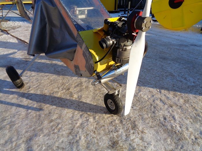

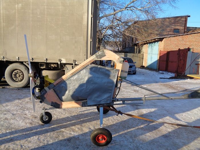

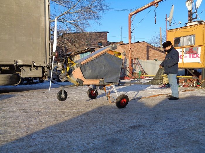

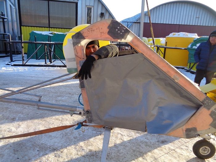

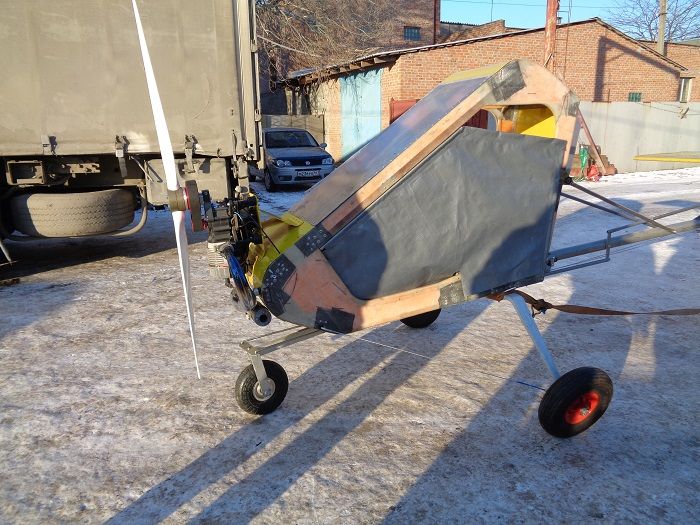

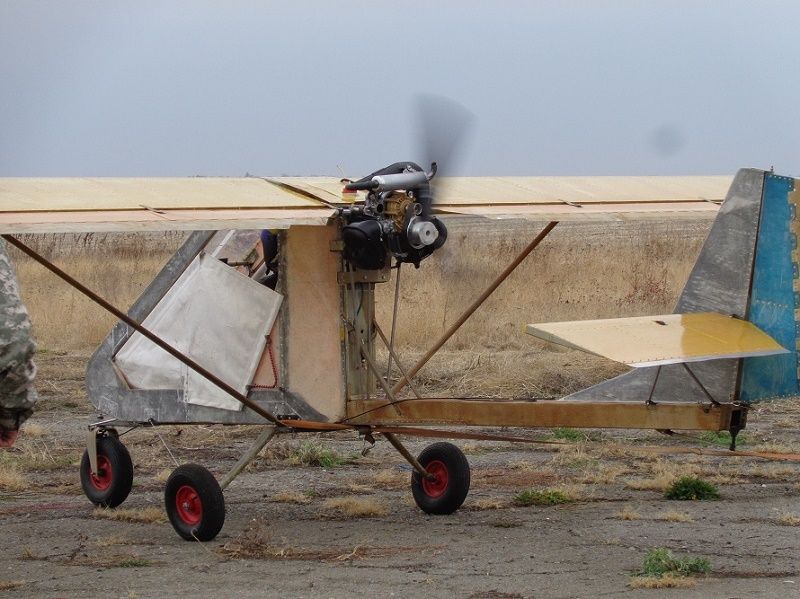

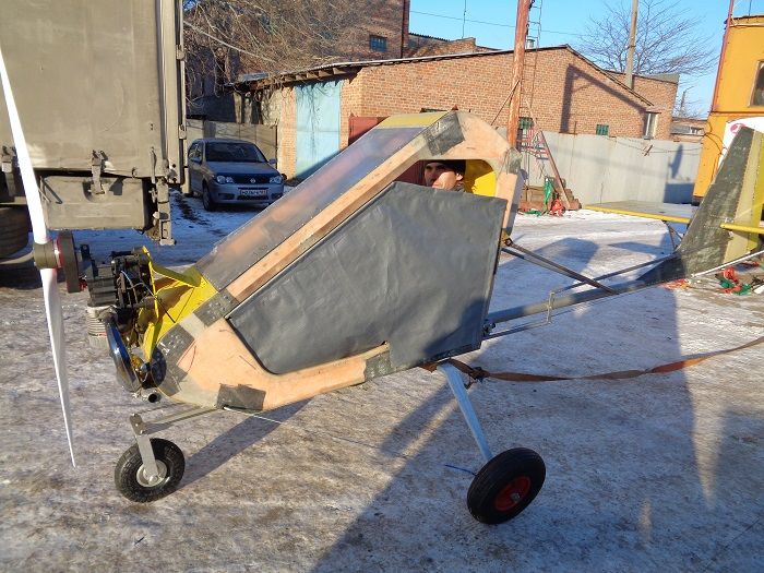

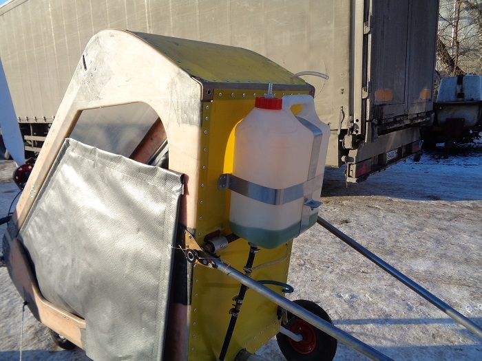

ну как-то так. готовим облёт.движок обкатали углы настроили.полный гут.
1.58 м... обор прибор не работал... 65-70 кг тяги.... на концах -2-3 гр   обрезаем по 5о мм проверим сообщим.
что то колхоз какой то.
решения не авиационные какие то...
если честно сплошное недоразумение...
конечно молодцы, самолетами занимаетесь, но инженера самолетного найдите что ли, спросите как узлы делать, тяги качалки.

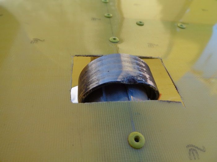

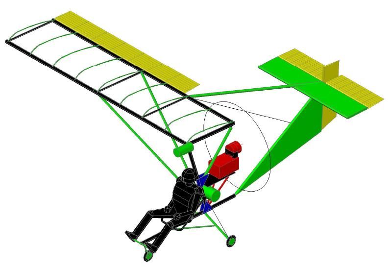

Из еще не реализованного.
Трубы.
    42,3 КБ · Просмотры: 232
Я думаю китайцы делают лучше.......я не могу все это назвать даже одноразовым.....самолет для производства трупов
А так удачи вам парни
Изумлен, молодцы !
Вопрос - как вы гнете этот СТЭФ с такими маленькими радиусами ( носик крыла, рули, элероны) ? Греете ?
Я пробовал - малые радиусы держит плохо, трескается
Изумлен, молодцы !
Можно вопрос: чем?
Не судьба было сделать самолет по готовым чертежам? Кстати, там для творчества море возможностей! Одна оснастка чего стоит))) А так, хм, нарушили все мыслимые и немыслимые законы самолетостроения, получили каракатицу....И это только начало! Основные болезни вылезут позже! Итог: время потрачено зря :IMHO
Для справки: в авиационном институте не зря учат 5-6 лет.... Видимо есть свои тонкости при проектировании и изготовлении :🙂
Для такого самолёта нужно деревянный винт делать под конкретный расчётный режим. Диаграммы СДВ-1 вам в помощь! Результат обрадует.
Сдаёцца мне, НП эти институты и КБ прошёл давно, но пошёл навстречу народу  и занялся "дауншифтингом" ! 🙂
Чёто лишка ушел в даун(вниз) ;D
Адекватный же опыт говорит о том, что в ценообразовании детали цена материала занимает малую часть))) Кстати, нихрена он не пошел навстречу народу :IMHO Тут и аргоннодуговая сварка, тут и формовка, тут и углеткань 😱 Да и трубу большого диаметра на хвост ой как нелегко достать ;D
По мне, такие самолеты напоминают передачу "Свалка" по дисковери))) Там как раз строят из того что нашли на свалке за короткое время....Без обид строителям, но некоторые вещи надо пересматривать! И первый летательный аппарат делать только по чертежам! Без шага направо и налево! :IMHO
ну 1-й по чертежам согласен. юниор же летает. и это не 1й.
