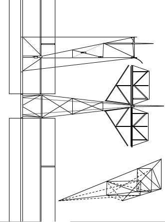

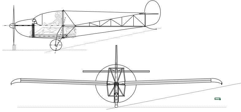

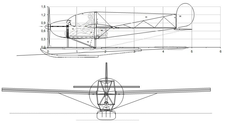

Самолёт деревянный.Однолонжеронное крыло,носок 1мм фанера,она у меня есть,как вариант использовать стэф,Фюзеляж треугольной формы.На фюзе обшивка в районе пилота 3 мм фанера,можно всё стэф.Шасси типа Пайпер или Як-12...20
С идеей-то, как будто, все в порядке - но, насколько можно судить по картинкам, конструктивной проработки (особенно, узлов) не проводилось; конструктивно-силовая схема фюзеляжа очень сыра и нуждается в доработке в масштабе, т.е. с учетом реальных нагрузок и возможных сечений, под конкретный мотор. При этом узнаете много для себя нового, обещаю. Но, в качестве основы что-то ведь должно быть?
Владимир Павлович, с большой долей вероятности у Вас что-то есть 🙂. Может немного приоткроете "завесу"? Вы же понимаете, что простому самодельщику почти невозможно справиться с задачей влезть в 115кг, тут нужен профи.

У меня есть ряд мыслей о возможных вариантах решений, приняв за основу которые, можно в вес уместиться. Браться за детальную проработку без реальной нацеленностью на постройку опка рановато.

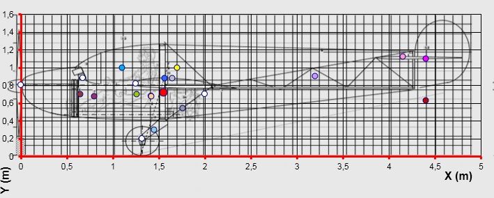

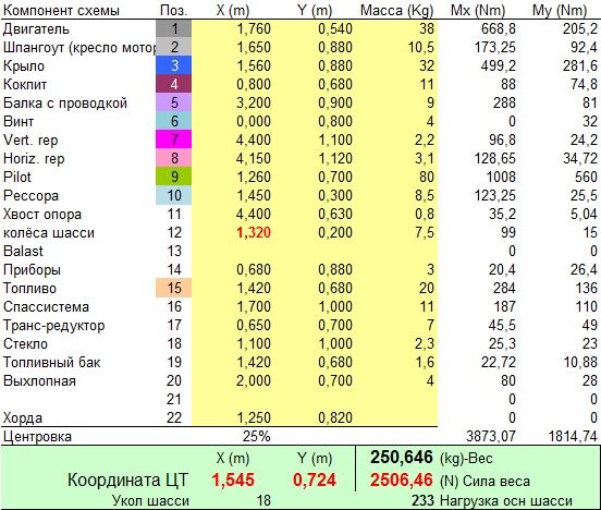

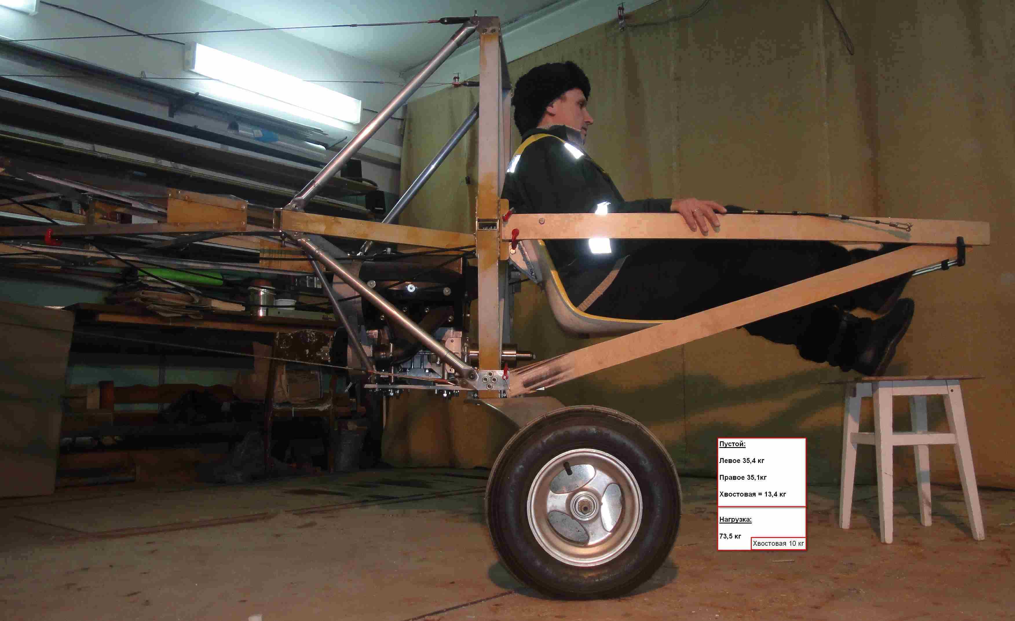

Шпангоут из АД31 (50х20х2) - главный силовой элемент с функцией собрать все основные веса и принять все основные нагрузки(Двигатель, крыло, пилот, кокпит, балка). Клёпка вытяжными.
Перебор веса по рессорам и колёсам, - пришлось отказаться от пирамидального.
Крыло одноподкосное, однолонжеронное с задней стенкой с максим толщиной профиля в 30% хорды ( за проектную основу - крыло СОЛО). Крыло (консоль) может и должно быть легче 16 кг.
Хвостовая - уголок 25х1.5.
Стабилизатор - АД31  20х20х1,5 с усилениями и гнутая.
Кокпит - стеклопластик и каркас, своего рода композиция.
Редуктор зубчатый ремень.
РМЗ-500.
Но попозже,  более предпочтительным станут 4-х тактники в тех же весах.
Сознаю что информации выдаю мало для экземпляра, но достаточно для концепта, что задано САБЖем.
    53,3 КБ · Просмотры: 348
    20,3 КБ · Просмотры: 348
Ну а само творчество по поводу "втиснуться в 115" - считаю не столь уж непреодолимой задачей. Каюсь, - сам не выдерживаю культуры веса. А "фигли говорить если нечего говорить" (С). Взяв за принципиальный подход повторяемость конструкции в любых условиях воспроизводства, отчасти умышленно иду на небрежность изготовления. Конечно меня это не оправдывает. Работы притормозил, - чешу репу, как уместиться в прокрустово ложе исходной весовой сводки (выше приведена текущая).  Резервы под снижение веса огромны.

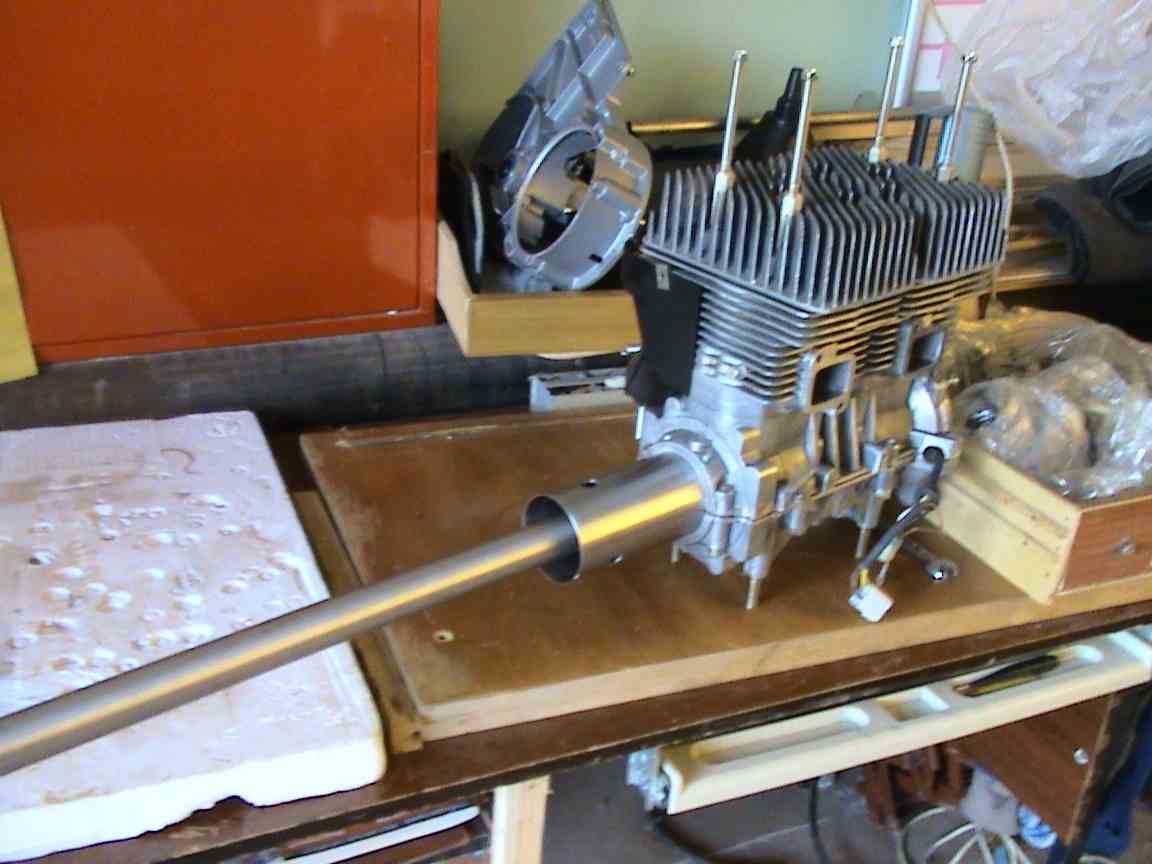

Двигатель с первичным валом (колено-вал) ="жесткий конструктив".
То есть, неизбежная УГЛОВАЯ несоосность передана гибкой муфтой на входе  редуктора.
Редуктор и его вторичный вал с воздушным винтом "самостоятельная" система заключенная в опорах каркаса кокпита.
Но бОльшая площадь кокпита - стеклопластик с местными усилениями .
