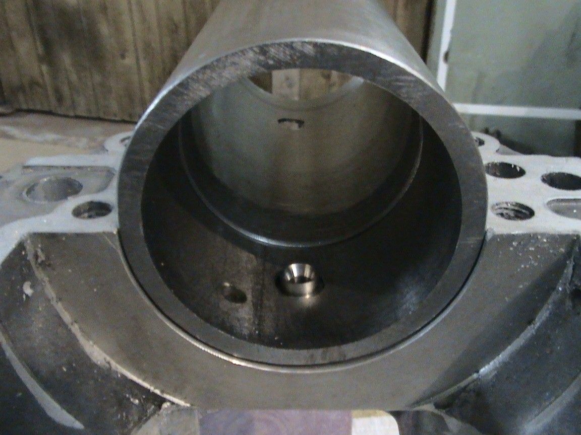

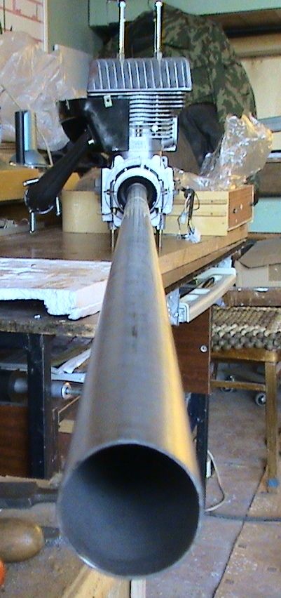

Эластичная муфта рассматривалась первой же. И именно из ВАЗовских. Но... Пусть пока будет гибкая. Вполть до ресурсоприемлемого куска "резинового шланга" (утрирую конечно). Есть специализирующиеся производства. Здесь рекламировать не стану.
Всмысле гибкая? У Вас между коленвалом и "трубой" есть какой-то эластичный элемент? На фото не понятно просто.

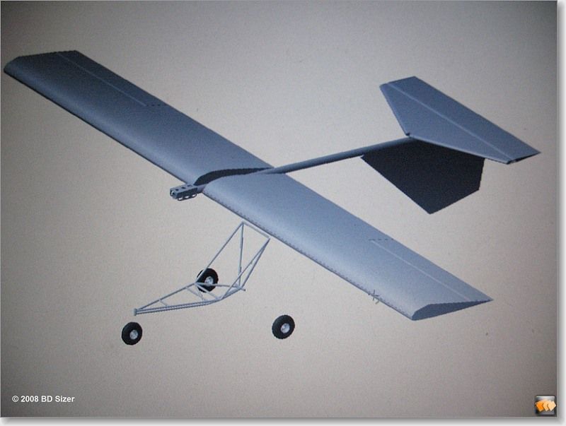

один мой знакомый проектировал  самолет до 115кг ,и даже что то успел сделать.самолет задумывался разборным и мог перевозится в легковом авто универсал .
шпионское фото прилагаю.

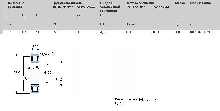

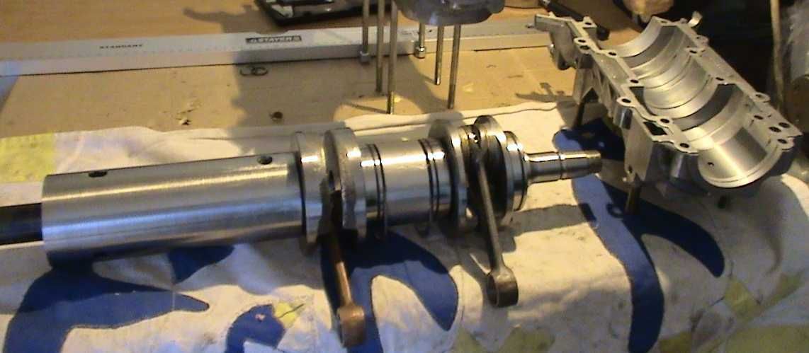

...между коленвалом и "трубой" есть какой-то эластичный элемент?
Между "коленвалом-трубой" и первичным валом редуктора.
То есть гибкое звено  только одно, между двумя "жесткими" конструктивами - "коленвал-труба" и "редуктор-ВВ".
Гибкая муфта внутри трубы - тоннеля. И только для углового демпфера.

Вот я Вам и говорю - загляните хоть под Мерседес, хоть под Хонду СРВ например. Редуктор там не болтается вместе с мостом как на Жигулях, а висит как и двигатель на кузове. Т.е. карданный вал не гуляет вместе с подвеской. И тем не менее между коробкой и карданным валом у Мерса эластичная муфта, а у СРВ - вообще карданный шарнир, хотя для карданных шарниров такие мизерные углы качания противопоказаны - иголки быстро набивают канавки из-за низкой подвижности.
А на всех лодочных моторах - торсион. Без эластичных муфт и карданов, со ШРУС-ами. И , вполне себе работает. Так что, при грамотном подходе, решения могут быть различными.

На всех лодочных моторах мотор сидит на своих подушках, а редуктор на своих? К тому-же торсион - отнюдь не труба, а сравнительно гибкий вал, да и пространственная конструкция фюзеляжа куда подвижнее жесткого лодочного "сапога"
Принято. Когда-то рассматривался вариант в  несколько другом контексте. Но! Таки для демпфирования момента и с последующим срезом шпонки. В данном же случае УГЛОВАЯ несоосность. Двигатель на подушках.
Спасибо. Извините.

Есть отечественный автомобиль с валом в трубе и без карданов и эластичных муфт-ЛуАЗ. Передача к заднему мосту. Работает без проблем. 😉
Ещё, такую передачу от мотора "Привет 22" к редуктору, сделали у нас в СКБ 25 лет назад для мотопланера. Наработал на стенде около 1 ч. Ничего не сломалось. Роль демпфирующих элементов играл длинный тонкий вал.
Открытая "кабина" - холодно однако.
Передняя опора - не очень для неподготовленных площадок и грунтов.
Хотя и распостранённая, получившая своё признание схема.
Двигатель с первичным валом "жесткий конструктив". То есть, неизбежная несоосность передана гибкой муфтой на входе  редуктора. Редуктор и его вторичный вал с воздушным винтом "самостоятельная" система заключенная в опорах каркаса кокпита. Но бОльшая площадь кокпита - стеклопластик с местными усилениями .
