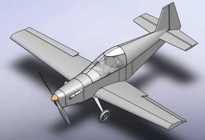

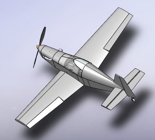

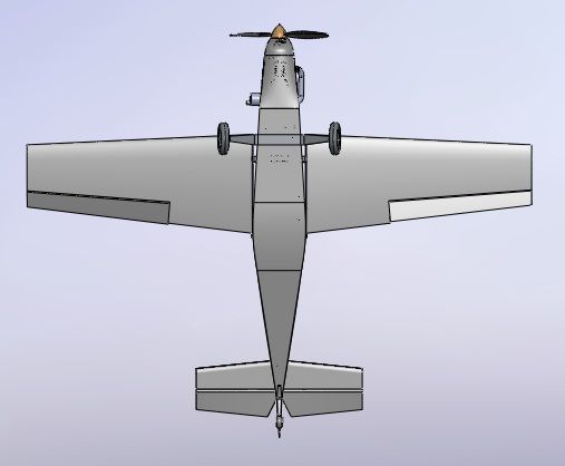

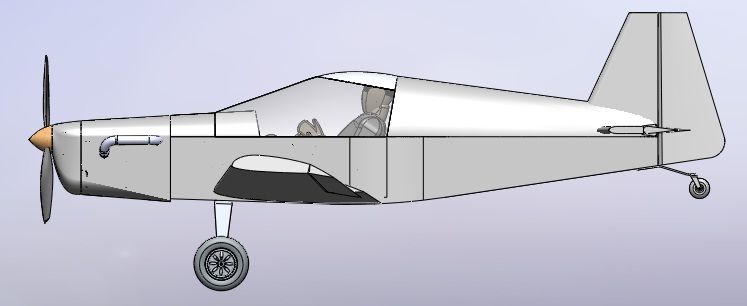

Ну раз ветка про 115 кг., влезу и я со своими баранами 🙂.
Скептикам считающим, что сделать прочный самолёт и при этом вместиться в эти злосчастные килограммы не возможно, предлагаю проходить мимо данного поста, сделайте вид что вы его просто не заметили 😉.
В профильной ветке я уже выкладывал и наброски и соображения почему так и пр., повторюсь еще и здесь, раз уж пошла такая пьянка 😛. Сразу оговорюсь что проект пока не окончательный и некоторые решения возможно будут изменены, так как прорабатываются разные варианты материалов. Возможно несколько измениться и внешний вид, хотя думаю что здесь особо кардинального ничего уже не произойдёт.
Моё виденье это не большой самолётик "размерности Арго" но с большей эксплуатационной перегрузкой +6g; -3g. Отрицательная по сути такая не нужна, ну да Бог с ней. Расчётный взлётный вес 250 кг. Вес пилота до 110кг., (при большем нужен пересчёт центровки и ограничение по эксплуатационной перегрузке). Объем топливного бака около 25-26л. По двигателям на данный момент рассматривается два варианта. РМЗ-500 50 л.с. (в будущем с мембранным карбюратором) и четырёхтактный двухцилиндровый 24 л.с. (Хонда, Лифан). Соответственно продолжительность полёта, скорость и дальность будут колебаться в зависимости от двигателя. При слабо мощном движке можно будет замахнуться километров на 450, ну а при прожорливом примерно раза в два меньше. Скорость сваливания во всех случаях в районе 75 км/ч. Конструкция самолёта озвучивалась уже в ветке, хотя возможно здесь внесу некоторые изменения, пока всё просчитываю и обдумываю, но в стартовом варианте предполагалось что ферма будет из уголков АД, частично зашита дюралью и тканью, крылья и все остальное тем же. При таком раскладе и размерности, самолётка получается легкой и прочной, а так же шустрой или круизной с сохранением самолётного вида 😉. Ну и повторю наброски: (зализы и законцовки предполагаются, просто лень их прорисовывать на данном этапе)

Практически то, что многие желают: "Арго", "Люсиоль", "МинСпорт", "УльтраКруизер" в "одном флаконе"🙂. Осталось побыстрее воплотить в реале и с ценой не перегнуть. По двигателю - предпочтения 4-тактнику (в идеале Бриггс, но "на безрыбье" и китайский аналог пойдет).

Не раз уже говорил что отталкивался именно от "Арго", габариты пробовал менять как в одну так и в другую сторону, но как бы не крутил а размах крыла в районе 6-6,3м. получается идеальным. Меньше уже страшновато, хотя и было бы еще легче, а больше ползёт вес.
Боюсь что построится он еще весьма не скоро в свете вечных не запланированных трат и кризисов, но унывать не буду, всё обязательно получится 🙂. А вот на счёт цены я как то и не знаю что сказать, так как о продажах и не думал. Собираю просто для себя под свои хотелки.

Прежде чем обзывать всех нехорошим словом "скептик",
прежде чем что то рисовать, посчитать бы не мешало... килограммы.
Вот на протяжении уже 3-х страниц не один раз упомянули самолетик "Юниор" и ни одного раза не посчитали весА своих "хотелок".
Какие к черту РМЗ-500 и Лифан на самоль ДО 115 кГ!!!
Какие пилотажники...???...!!!
Вы ЧОоооооо.....?????
Про с ни тесь...
Взгляните на Юниор, из фюзеляжа одна труба и кабинка из пенопласта, остальной вес сожрал двиг и крыло с оперением... и всякая "мелочь"... и ни о каком пилотаже даже с импортным двигателем...
Сейчас все хором начнут Кри_кри...чать.  ???
Для того что б влезть со своими поделками в 115 кГ нужно хотя бы повторить "Юниор"...  а уж потом замахиваться на .... Вильяма... (с)

Ну вот и чего так руки заламывать? 😱 Я просто так от балды, взял и нарисовал самолёт, а потом так же от балды, взял и назначил ему вес в 115 кг. ;D, а что цифра магическая, пусть так и будет. Ну неужели вы думаете я не считал свои хотелки?... Хотя в прочем, о чем говорить, проходите пожалуйста, проходите... 😉.
Ребята с "Юниором" молодцы, почёт им и уважуха на полном серьёзе (много самолётов и разных!), но всем нравятся разные самолёты. Мне вот например, низкопланы нравятся и потому не вижу смысла повторять "Юниор", хотя при наличии чертежей никакого труда это не составит.
В общем беспредметный разговор получится, не имеет смысла продолжать... 😛
