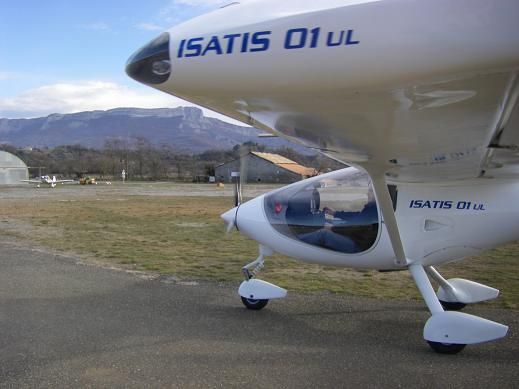

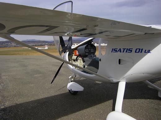

В данном контексте, преследуется цель скомпоновать наиболее весомые элементы системы в наиболее "коротких" плечах, при сохранении модульности (для разборки) и не нарушая аэродинамики. Сохранив схему тянущего винта с задним расположением двигателя.
Очень бы не хотелось "выплёскивать ребёнка с водой" за ностальгией по боевым качествам истребителей еже с имя и пилотажников.
Сама идея двигателя за кабиной с трансмиссией на тянущий винт, вполне перспективна - я рисовал такую компоновку пилотажного мотопланера с большим коком и складываемыми в ниши на коке, лопастями: но, при всех преимущеставх, бесспорно, что и трансмиссия и редуктор не являются невесомыми не только сами по себе, но и потребуют усиленных мест для их монтажа. При этом, и так жестокий дефицит возможностей по облегчению, будет существенно усугублен.
Крепление тяжёлого двигателя, одной опоры трансмиссии и кресла пилота, а также рессоры шасси и подкоса к одному шпангоуту несколько облегчают конструкцию.
...трансмиссия и ... потребуют усиленных мест для их монтажа. При этом, и так жестокий дефицит возможностей по облегчению, будет существенно усугублен.
Сермяжная правда. За что спасибо. Буду тщательнее искать решение в области двойного назначения элементов трансмиссии применяя их  в качестве силовых узлов каркаса кокпита (например).
И, развивая мысль за рамки 115-ти, вспомним что схема имеет еще другой аспект, - на 2-х местном. Что вообще позволяет замкнуть тяговое усилие ВВ через вал на двигатель-центроплан.
