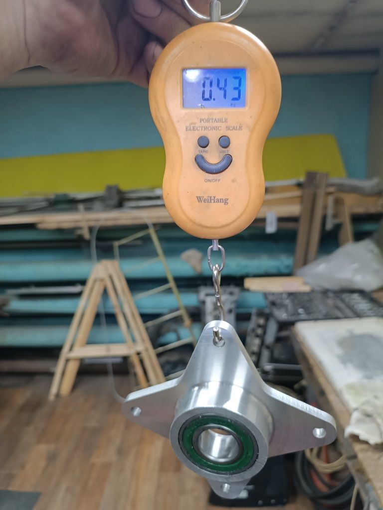

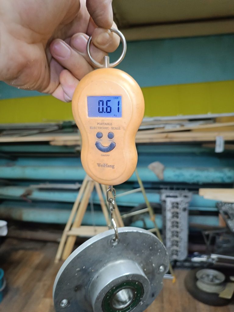

При первом взвешивании весы выдали 115,9 кг, немного расстроился.
Долго ходил вокруг самолета высматривал чего облегчить. Ободрал колесные диски, каждый полегчал на 350 гр, облегчил упорный фланец, переделал верхнюю часть моторамы и вуаля 114,7 кг
Смешно наверное зато по чесному

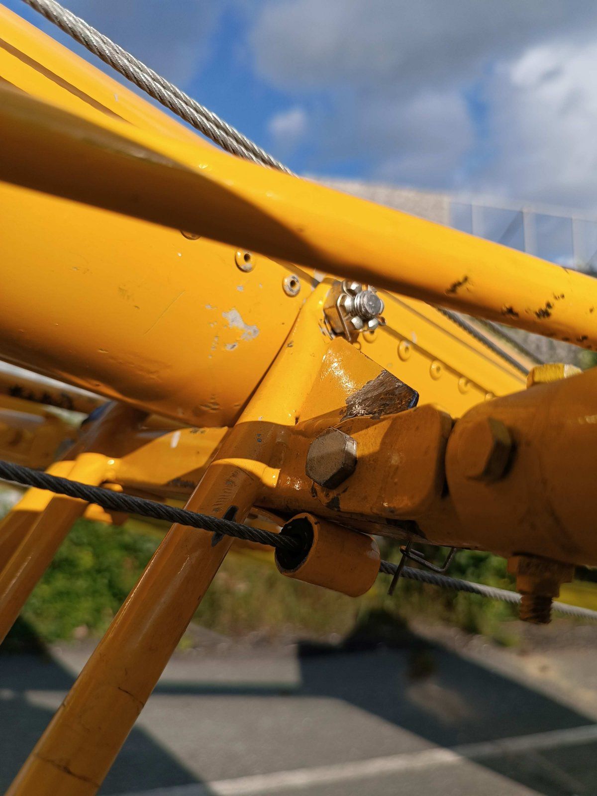

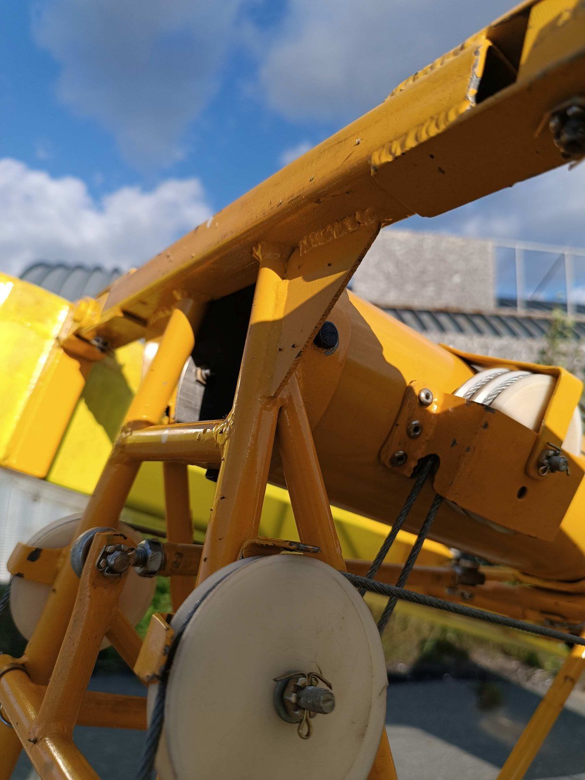

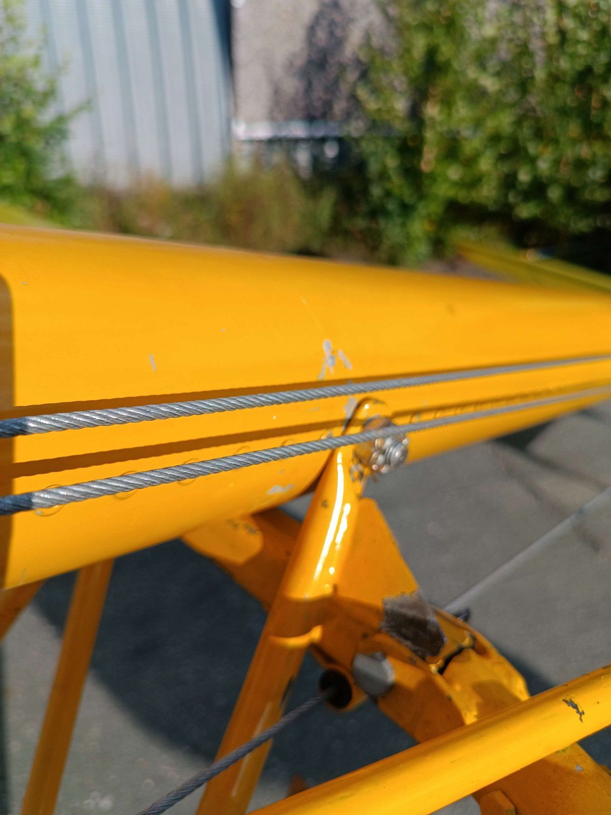

В оригинале, проводка управления рв и ру сделана внутри балки. Здесь если я правильно понял по фоткам, выведена снаружи.
И все таки, как крепится балка к фюзеляжу. Как у оригинала, или новшество какое? Фотку бы посмотреть, вблизи.
Я извиняюсь, но меня некоторые технические решения интересуют.
Как у оригинала, почти)
Запихнуть четыре троса в трубу 90 мм, занятие неблагодарное, поэтому пустил троса снаружи
