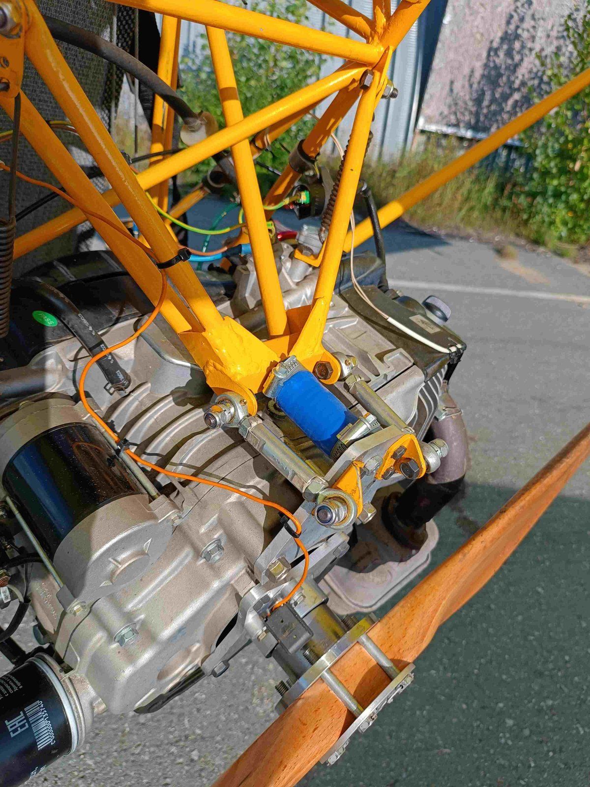

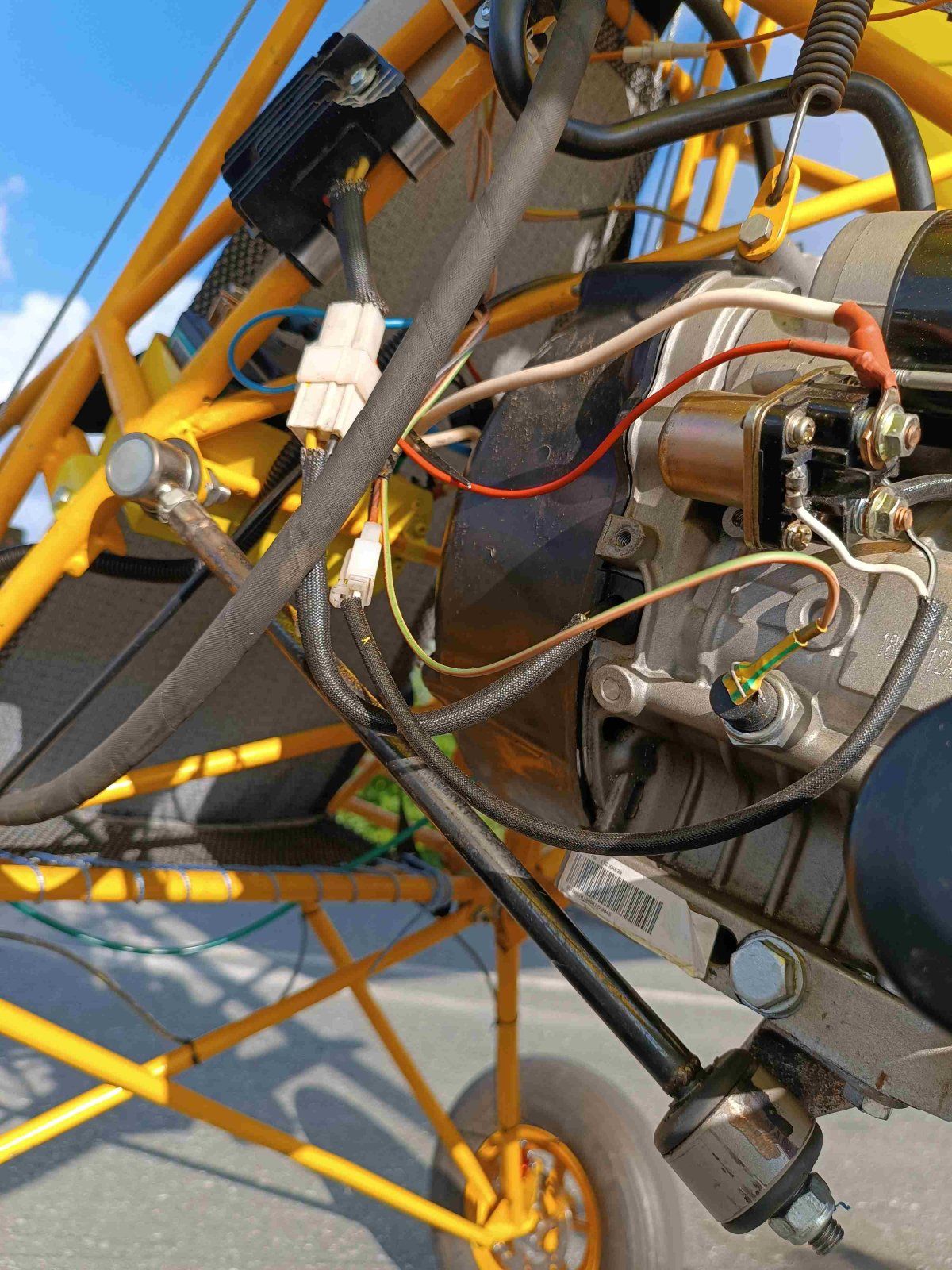

Нашёл только грязную фотографию, почему то где почистил, удалились. Как будто две маленькие свечи вошли бы, если старое отверстие заварить/запаять/завтулить.

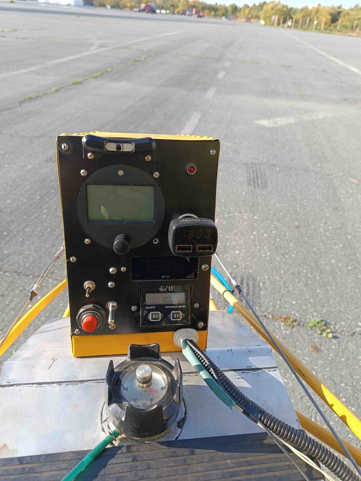

Сегодня был на аэродроме, сделал пару кругов, ветер 3-6м/с, практически боковой. Немножко колбасит 🙂

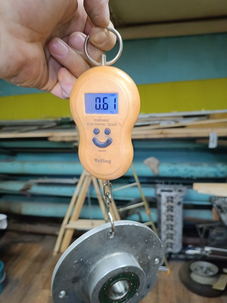

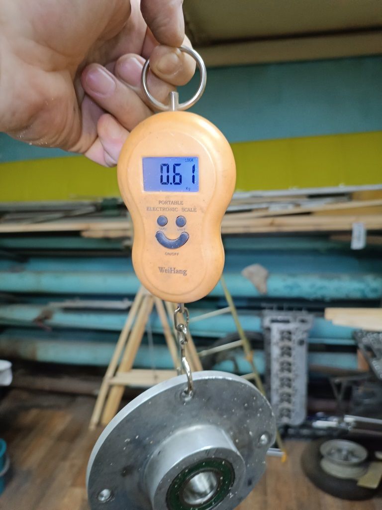

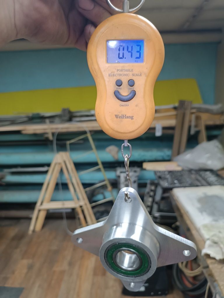

При первом взвешивании весы выдали 115,9 кг, немного расстроился.
Долго ходил вокруг самолета высматривал чего облегчить. Ободрал колесные диски, каждый полегчал на 350 гр, облегчил упорный фланец, переделал верхнюю часть моторамы и вуаля 114,7 кг

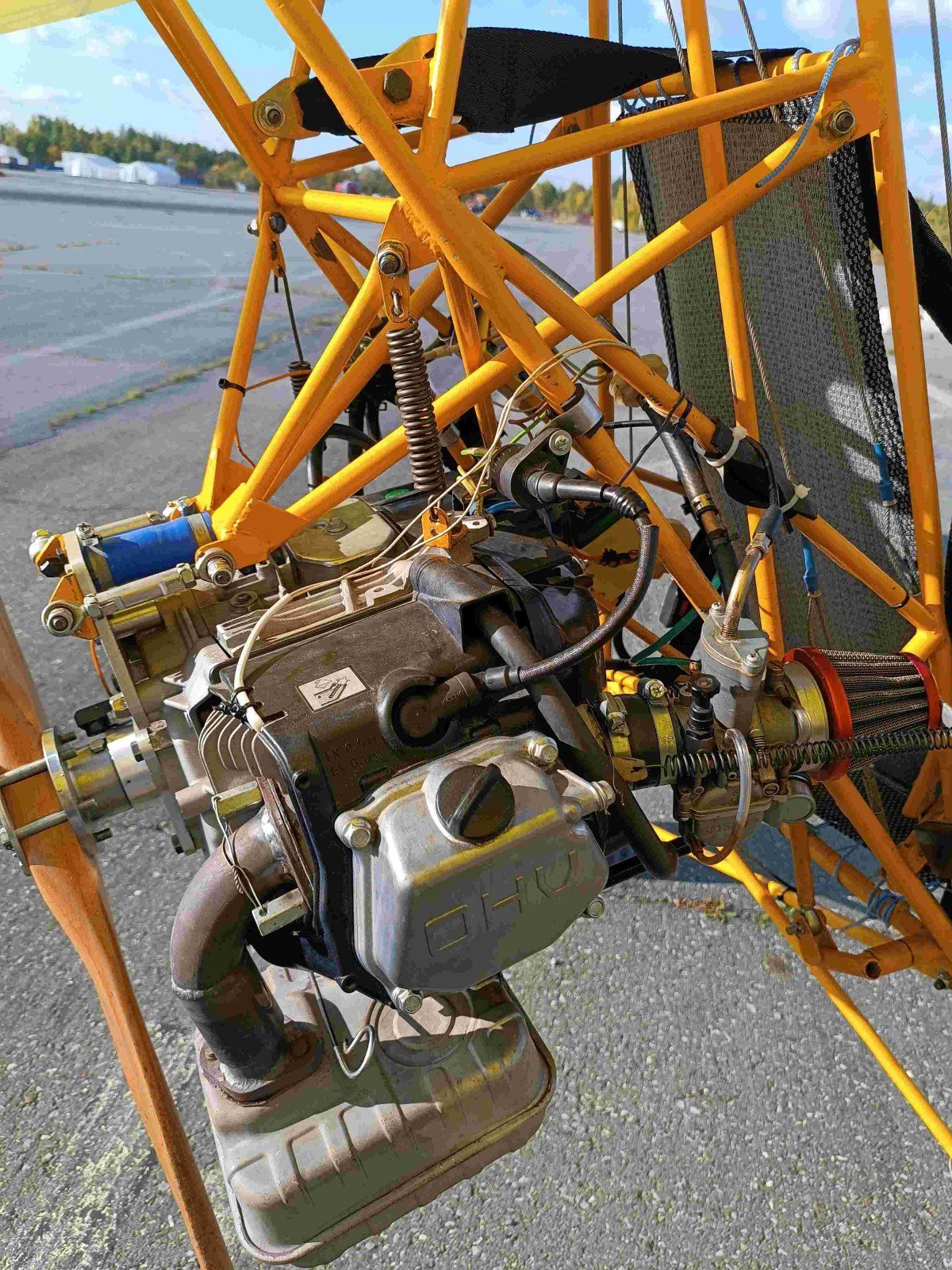

И осталось поменять мотор на РМЗ 250 , или же самому пилить половинку РМЗ-640, раз уж умеешь дорабатывать движки!!
Зонгшен мощнее чем рмз-250, его только немного доработать. В общм тот режим который у рмз-250 взлётный на 1 минуту максимум, Зонгшен на нём может работать часами.
Двухтактники это не моё, особенно одноцилиндровые
УМПО по весу не проходит, нужна СУ 35-36 кг, есть у меня идейка может за зиму реализую
Умпо как раз столько и весит. Для наших микролеталок он идеален
Вес двигателя и вес СУ очень разные вещи
У вас есть такой мотор? Взвесьте его пожалуйста и зафоткайте, буду очень признателен
Про Ротакс даже думать не буду

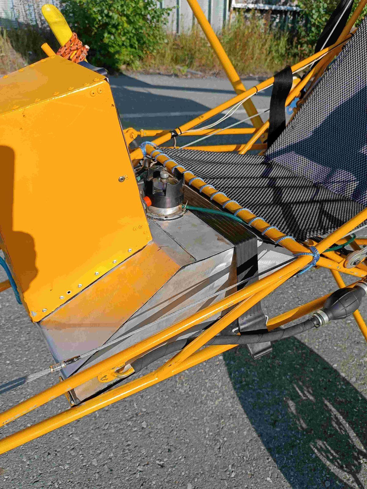

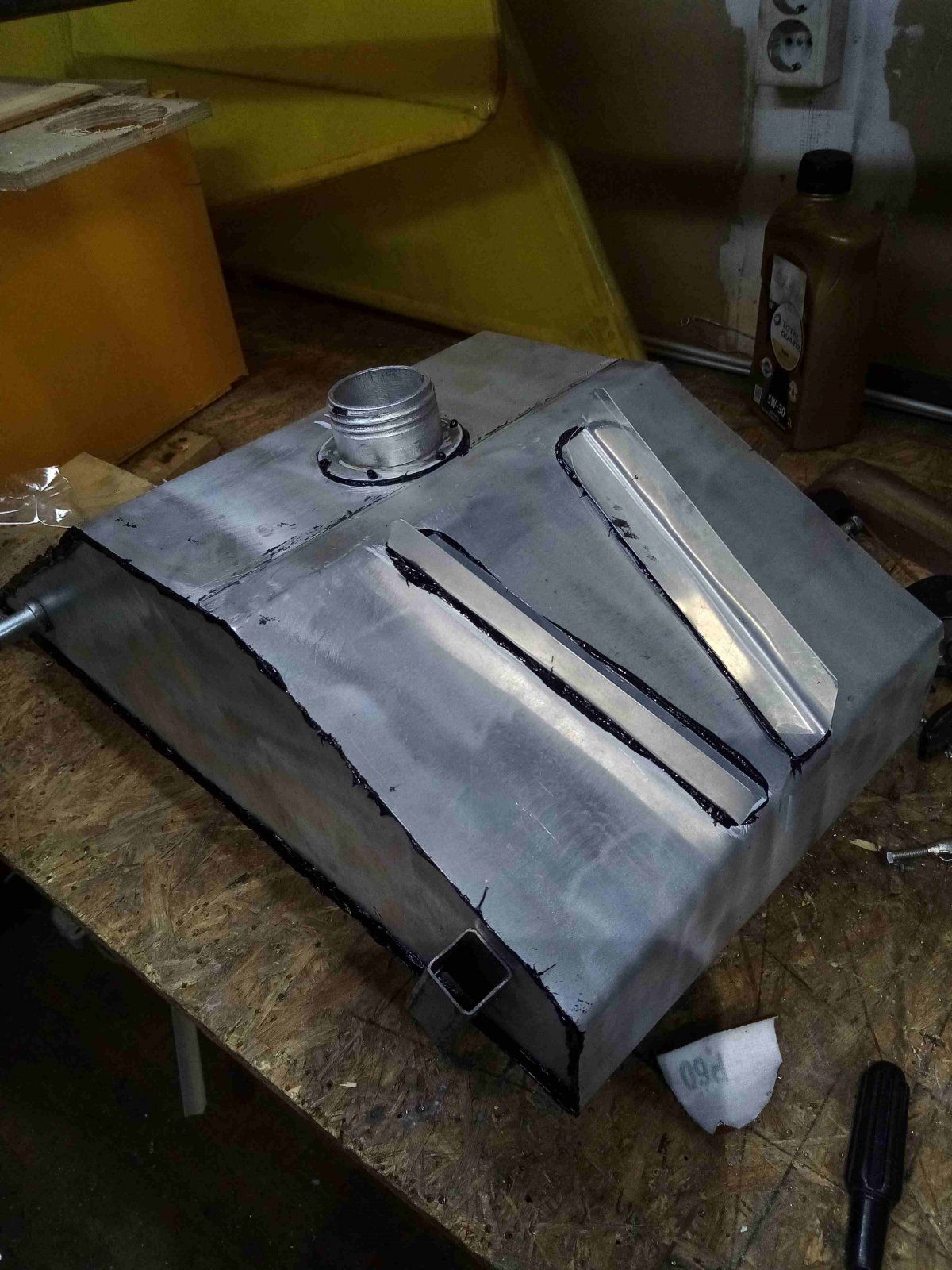

Может кому пригодится:
Топливный бак склеен из алюминия 0,6мм, клеил на герметик для автостекол
сначала вырезал боковушки и сделал отбортовку 3мм, потом согнул пластину по контуру боковушек-склеил
боковушки загнал в контур на 3-4мм отбортовкой внутрь, получилась канавка -залил герметиком, всё ОК полёт нормальный
Первый вариант был клеено-клепаный, дал течь по заклепкам
Интересная технология по баку👍. Теперь вопрос насколько это надёжно и следовательно долговечно .
Оценки "надёжности" наверное не существует 🤔 , долговечности наверное тоже, автомобили с вклеенными стёклами эксплуатируются десятилетиями. Самолёт с полным баком пережил две зимы в контейнере, зимы у нас суровые, да и летом внутри контейнера температура выше чем на улице, пока всё Ок
