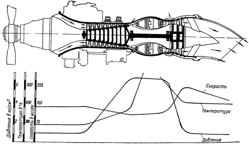

А в случае когда из турбины выходит газ с ИЗБЫТОЧНЫМ давлением
Обратите внимание на участок "3", как раз ЗА турбиной: скорость потока - 1200 км/ч, ДАВЛЕНИЕ(тадаааам!) - 0,598 кг/см2!!!!!!!, температура - 640 С
Ваши лова. [highlight]Переставьте скорости 3 и 4 точки и все станет на свои места[/highlight]
Нужно слишком скверно знать газодинамику :-/, позволяя себе такие "[highlight]вольности[/highlight]"...
Попробуйте двигателисту ГТД такое "[highlight]ляпнуть[/highlight]" - минут двадцать шока гарантировано!!! :IMHO
Основные важные параметры, характеризующие ГТД - это Р[sub]0[/sub]/Т[sub]0[/sub], Р[sub]1[/sub]/Т[sub]1[/sub], Р[sub]2[/sub]/Т[sub]2[/sub], Р[sub]3[/sub]/Т[sub]3[/sub], Р[sub]4[/sub]/Т[sub]4[/sub]. От того и сумятица у Вас, что вы не понимаете "к чему [highlight]ЭТО[/highlight] приладить"...
Тссссс, только турбинистам этого не говорите! Неприятно, знаете ли смотреть, как над взрослым человеком потешаются

ВИЛОКС , этот график совершенно справедлив, как я думаю. Данные, которые выкладывал Джон(на картинке), у меня тоже вызвали сомнения

angebor сказал(а):
Не путать [highlight]Божий дар, с яичницей![/highlight] 😎
ГТД очень разница
по характеристикам с ТВД.
Вот и не путайте. Здесь картинка правильная. Здесь холодный воздух в замкнутом объеме смешивается с горячим, поэтому должны увеличиваться либо давление либо скорость. И более того если бы этого не происходило, то вентилятор впереди и сто лет не нужен был бы.
"Холодный воздух" второго контура смешивается с горячим лишь на самом последнем этапе(между первой и второй вертикальными линиями справа).
Между тем газы, на участке после выхода из турбины(между второй и третьей линиями справа) свою скорость увеличивают точно так же как и в ДХ движке на участке "3-4"
Насчёт вентилятора - это картинка двухконтурного ТРД. Если из неё убрать части обозначенные цифрами "1", "5" и "7" получиться одноконтурный ТРД, тот же ДХ, только с осевым компрессором. В интересующей нас части график не измениться, только скорость будет расти быстрее. Так что Вы ошибаетесь, как и раньше.

telekast сказал(а):
Это вы с летавшим ошибаетесь, увеличение скорости совместного потока влечет увеличение скорости потока из турбины, создавая искуственное разряжение после нее и тем самым увеличивая тягу турбины. Поэтому турбо-вентиляторные двигатели самыке передовые. :STUPID Честно говоря замахался вдалбливать. Дальнейшие консультации платные
