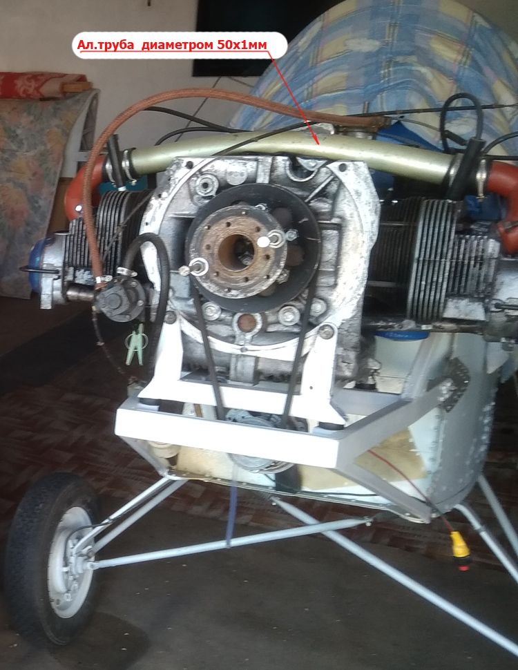

Делал перемычку между цилиндрами двигателя Фольксваген-2л. Гнул гидропрессом алюминиевую трубу (скорее всего из Д-16Т) диаметром 50х1мм на угол 10 градусов, намучился. Сделал из фанеры примерно такое же приспособление как на видео. Переставлял трубу (наполненную песком) под прессом через каждый сантиметр. После гиба, сечение трубы из круглого, превратилось в овальное. Для силового лонжерона такое сечение не подойдет.
А диаметр 130х2,5 согнуть после этого опыта даже и не пытался.
А зачем гнуть то, что не гнётся?

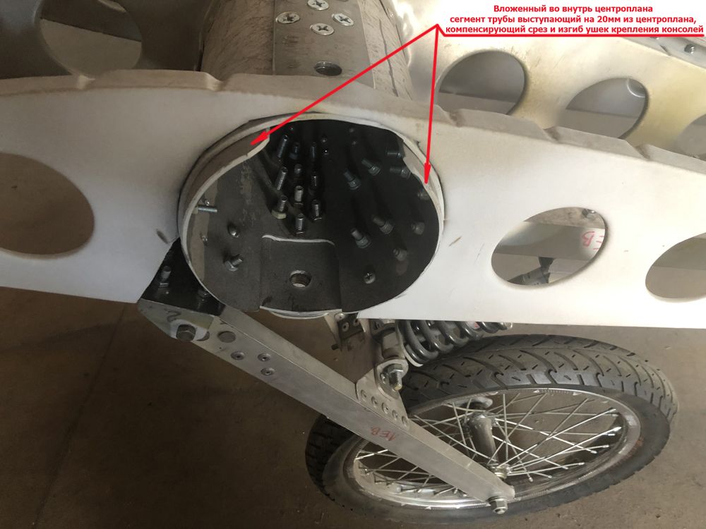

Для компенсации среза и изгиба ушек крепления консолей, во внутрь трубчатого лонжерона центроплана 130х2,5мм, вложен и прикручен болтами уменьшенный до диаметра 125х2,5мм обрезок такой же трубы длиной 200мм. Этот обрезок трубы выдвинут на 20мм, и входит во внутрь трубчатого лонжерона консоли крыла.
Геометрическую форму "ушек" консоли применил такую, что бы была возможность создать поперечное V-крыла 4 градуса. Какая на Ваш взгляд форма "ушек", была бы лучше?

Вы крепление консоли предполагаете сделать одним болтом (или пальцем), который будет проходить через трубу насквозь?

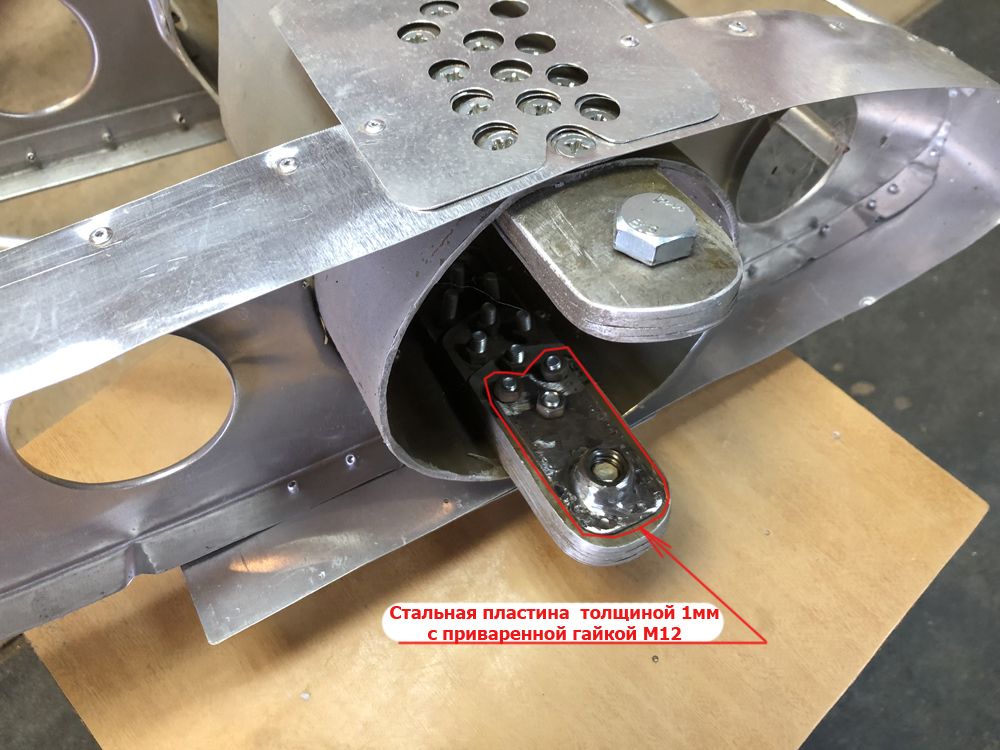

Нет, крепление консолей будет сделано 2-мя болтами М12.
Изнутри, к каждому "ушку" прикручена стальная пластина толщиной 1 мм, к которой приварена гайка М12.

Владимир Павлович, я конечно всё понимаю, но это вот жесть уже,
Jeka55, вы наверное хороший пилот, так и оставайтесь пилотом, не надо вот сюда вот.
Купите чертежи самолета и делайте спокойно по чертежам без творчества, у вас нету вообще ни каких понятий по прочности,
отваляться у вас крылья.
Вы уже взрослый человек, и учиться поздно думаю, а в 2-х словах не объяснишь, что в таком соединении на изгиб болты работать будут вообще, что категорически не допускается.
Вот это решение категорически не поддерживаю. Ладно бы, пластина была бы на поверхности среза - так она с другой стороны.Единый болт был бы однозначно лучше, а в уши надо вбить по втулке. Между ушами можно вставить профиль, и убрать аргумент у считающих невозможным взятие перерезывающей силы.
Я полагаю Владимир Павлович цель этой пластины не крепёж а объединить гайки сделать их анкерными. Чтобы не контрить не лазить ключами. Это нормально.
Нечто отдаленно похожее, вдруг на мысли натолкнёт: https://elibrary.ru/item.asp?id=38157590
Абсолютно не в жилу разные конструкции и нагрузки. Здесь на вырезали но вставив во внутрь стенки крест на крест натолкали ещё больше. Но тут надо знать цель и задачи.
Но работать это будет хреново, загиба болт бездарно . Кроме того, никакие разъёмные соединения не делаю по дюралю. Только втулки, хоть отрезанные из нерж.трубки.

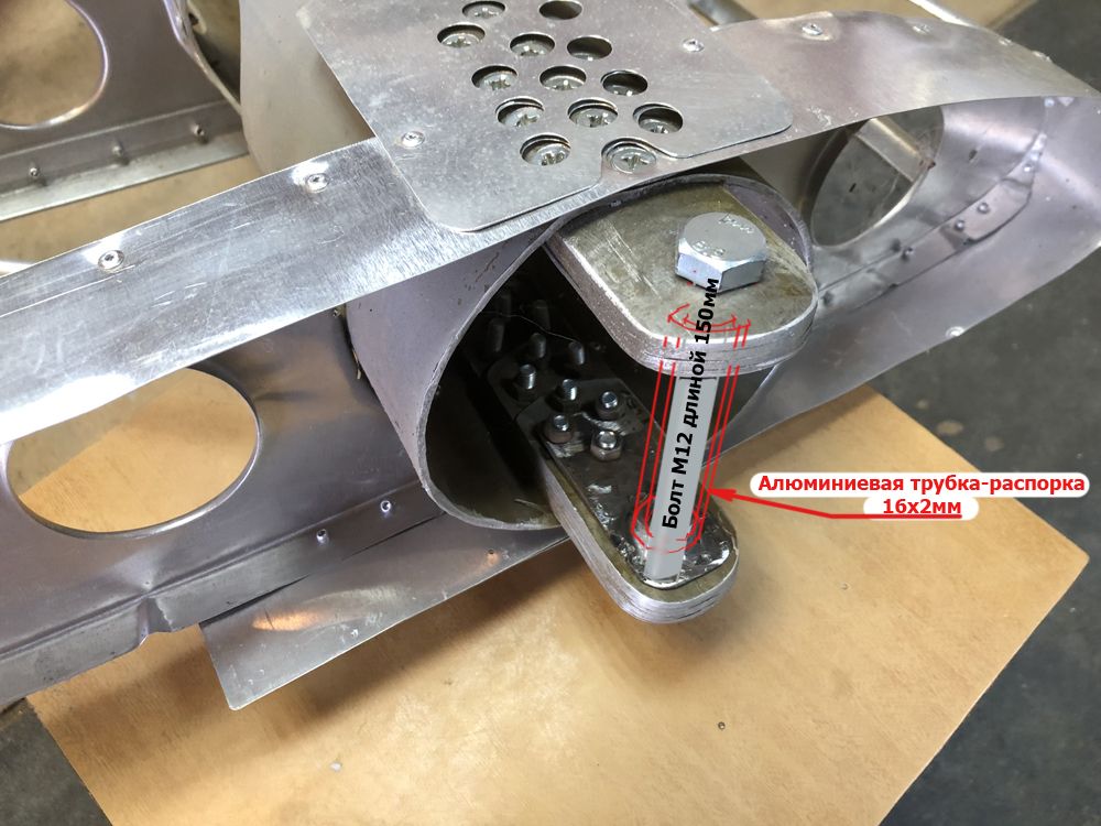

Понял. Стальные пластины с приваренными гайками М12 уберу. Узел навески консоли переделаю под один болт М12, проходящий насквозь через центроплан и оба ушка консоли. В консоль, между ушками вставлю алюминиевую трубку-распорку диаметром 16х2мм.
Ещё стенку между ушами.
В этом месте окон облегчения на трубчатом лонжероне нет, перерезывающую силу возьмут на себя боковые стенки. Стенка начнется сразу за узлами навески, захватывая участок трубчатого лонжерона без вырезов.
