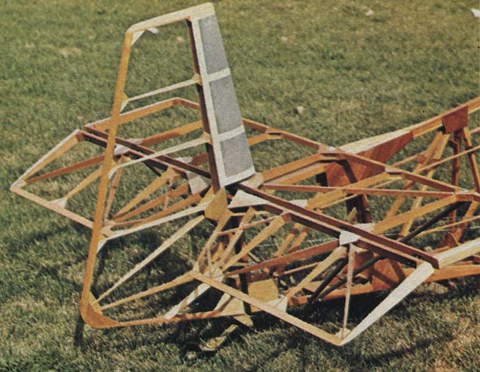

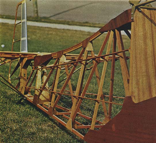

mfs68 писал(а) Вчера :: 04:21:10:
Фюзеляж треугольной формы.
Можно вопрос? Как Вы планируете на деревянном треугольном фюзеляже крепить стойки к продольным элементам. Если можно рисунок.
Примерно так.Фото подкинул ,1983.
    56,2 КБ · Просмотры: 258
    74,1 КБ · Просмотры: 270
