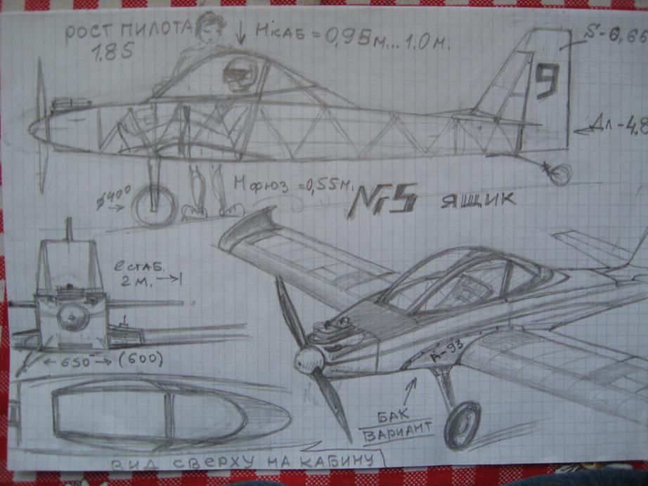

Рассмотрим проекты отечественного СЛА до 115 кг.
Любитель писал(а) Вчера :: 06:23:34:
...а то смотрю скоро уже меня тут побьют .

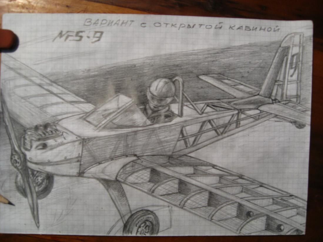

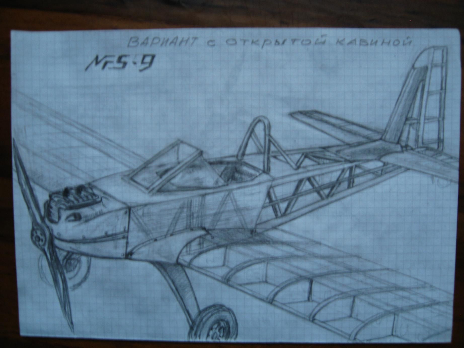

Олег,думаю не получится,выставлю свои старые -показано ранее рисунки,двоих тяжелее закидать камнями ;D ;D ;D
Уже говорилось,Аппарат типа и размерность Арго.... 😉

А можно мне третьим? Правда нифига не умею, но чисто для поддержки?  😀
БП писал(а) 09.01.2016 :: 12:37:57:
mfs68 писал(а) Вчера :: 04:21:10:
Фюзеляж треугольной формы.
Можно вопрос? Как Вы планируете на деревянном треугольном фюзеляже крепить стойки к продольным элементам. Если можно рисунок.
Примерно так.Фото подкинул ,1983.
Спасибо,Понятно.Я бы так не стал делать.
Вот твой самолет мне по душе и с конструктивом все понятно. На треугольнике же косынки толко с одной стороны к рейкам приклеены, опять же малку нужно как то сверстать.На фото конструкция фюзеляжа шпангоутная, я же предпочитаю сделать сначала боковые панели,а потом их соединить уже в фюзеляж. Как то так.

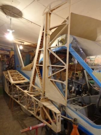

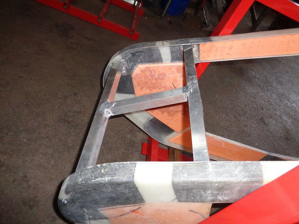

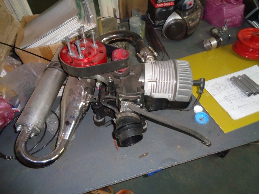

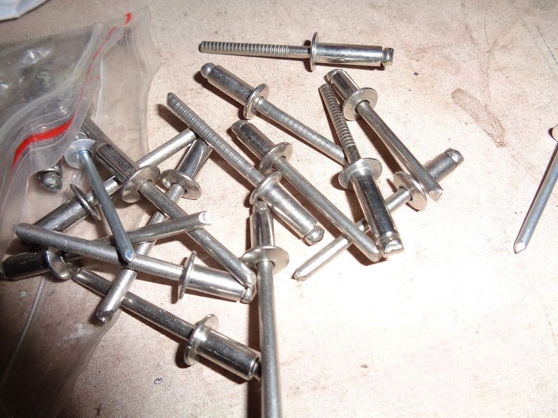

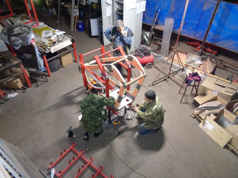

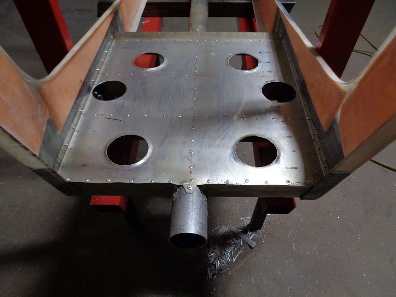

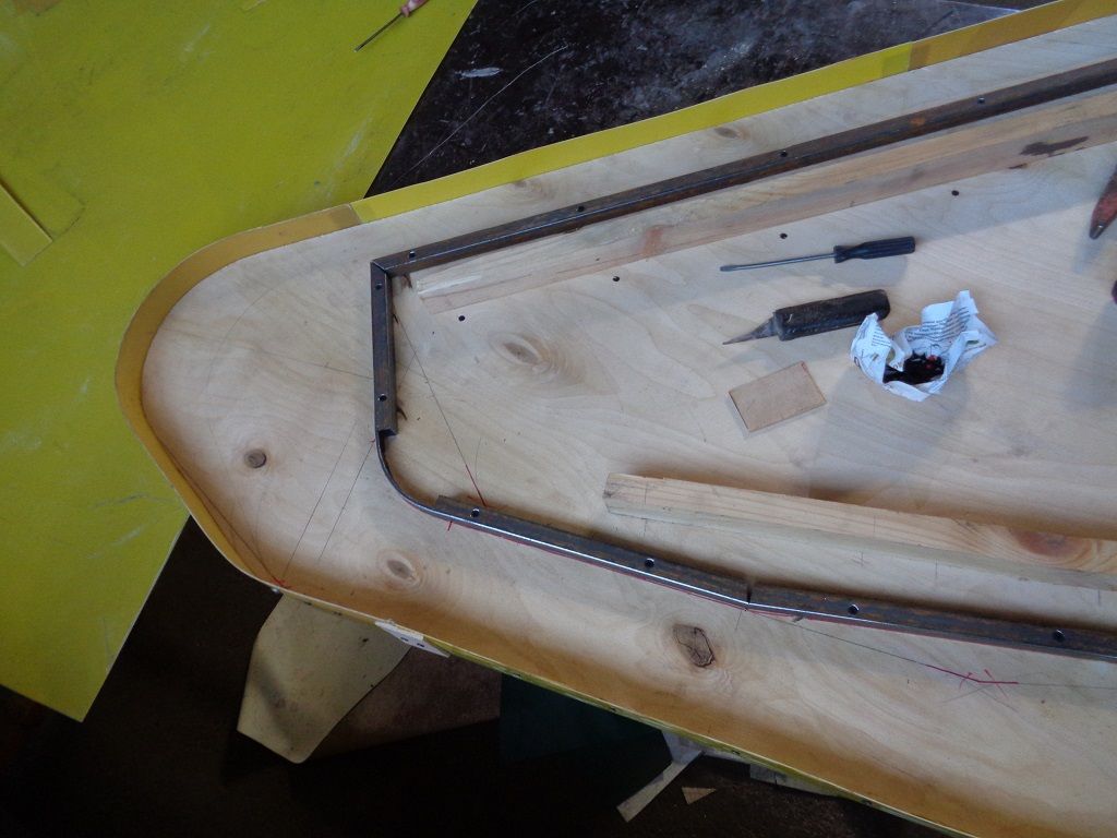

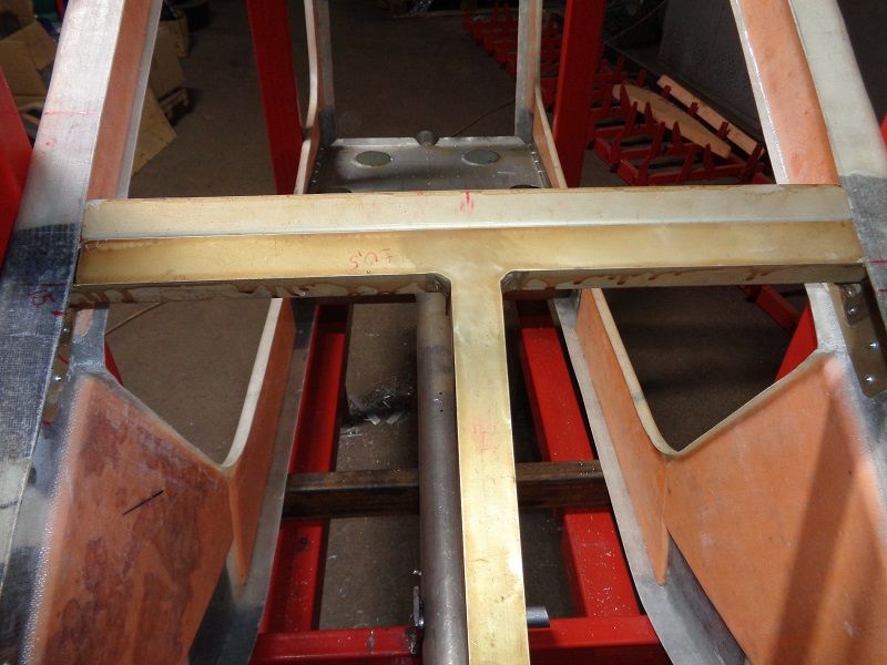

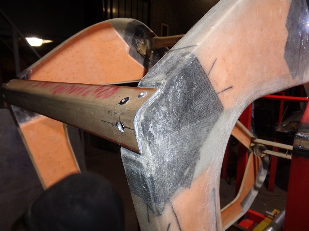

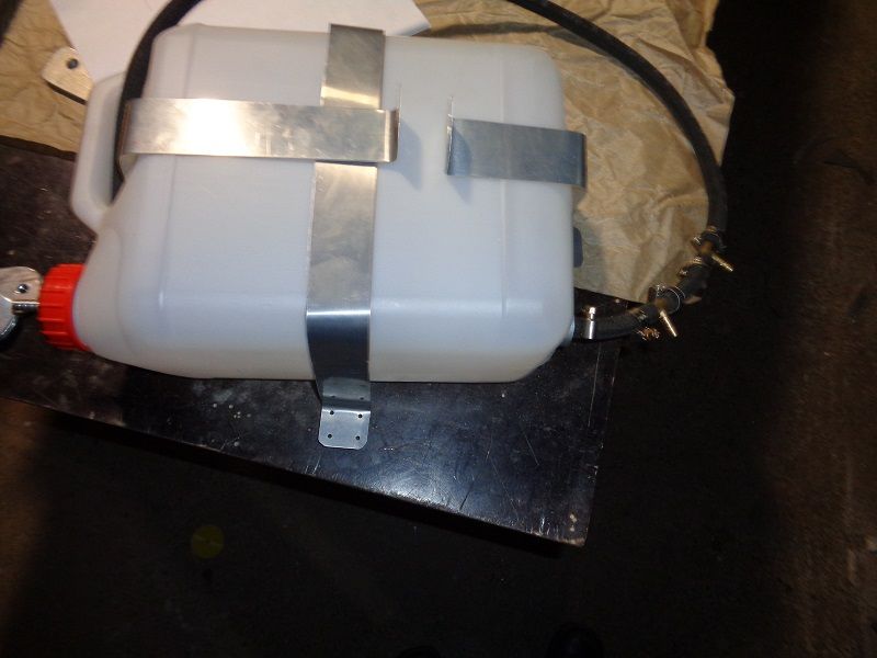

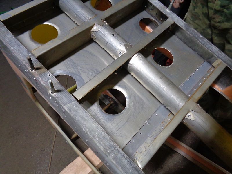

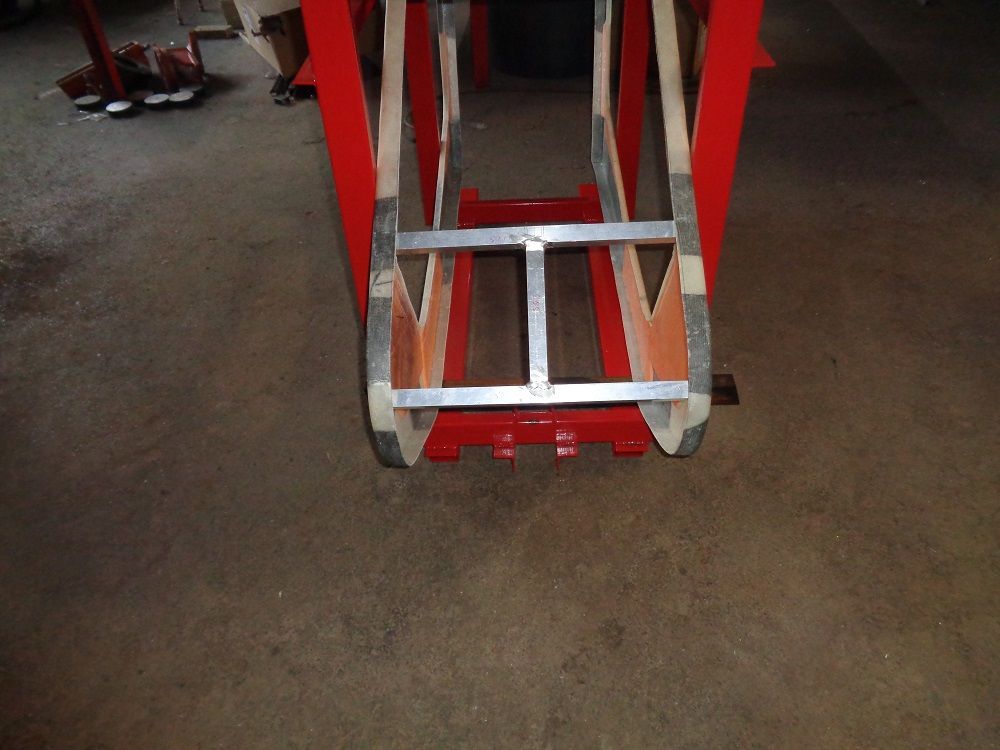

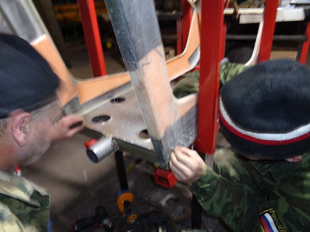

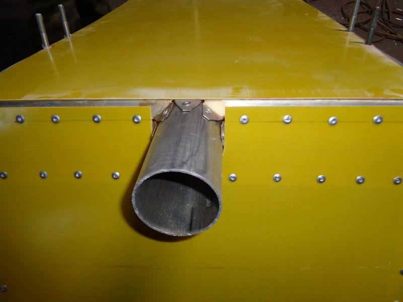

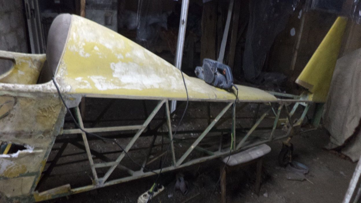

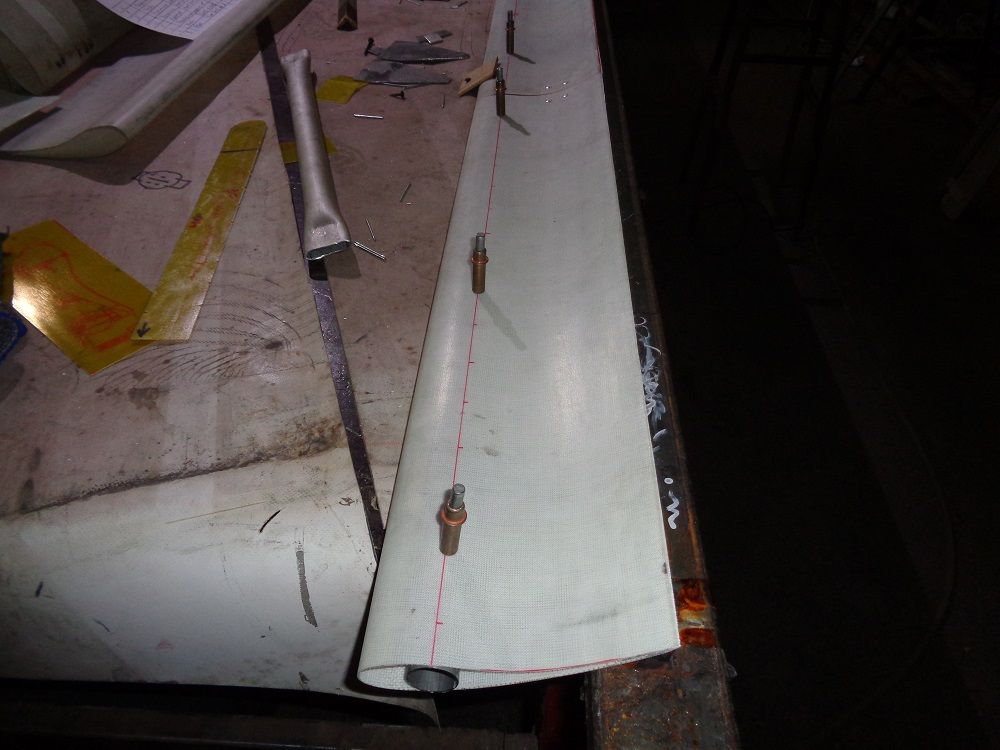

юниор 2 тв. вес 90 кг. конструктор ходячий.н.п.

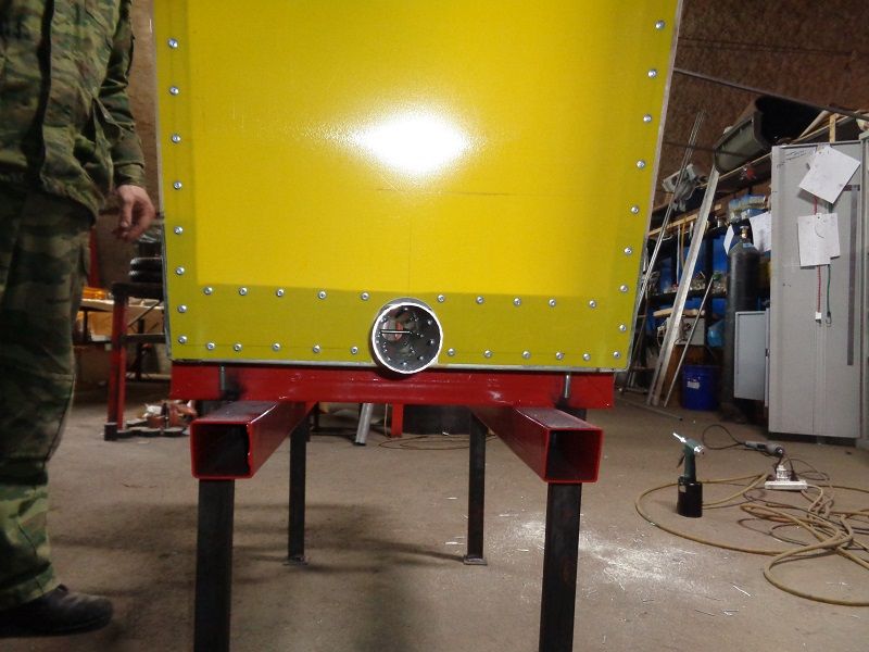

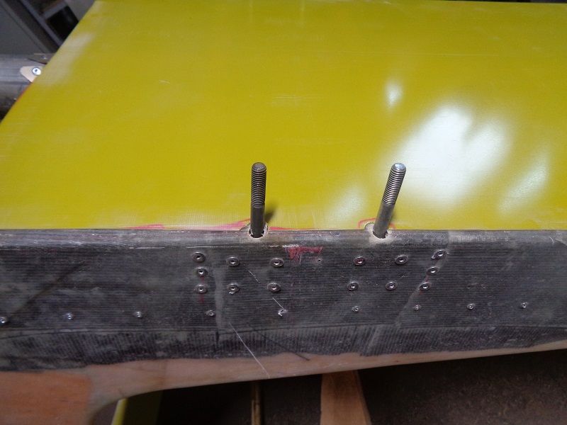

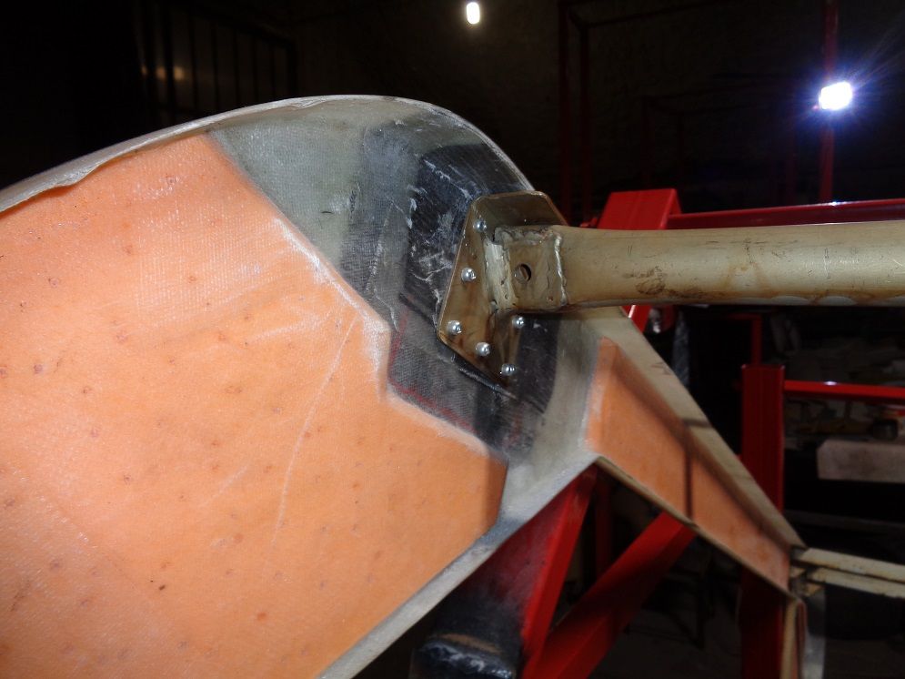

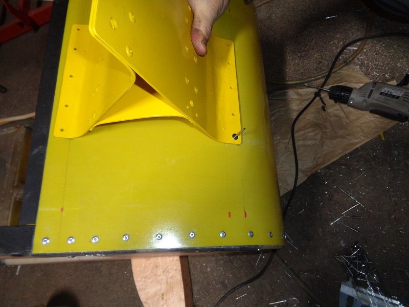

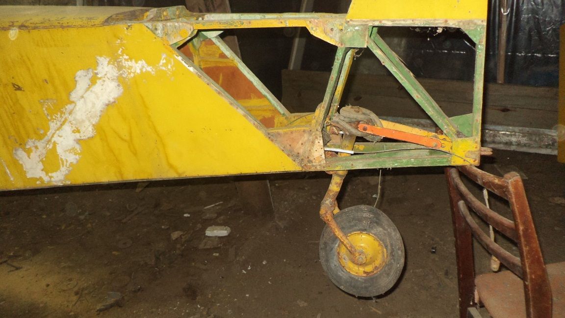

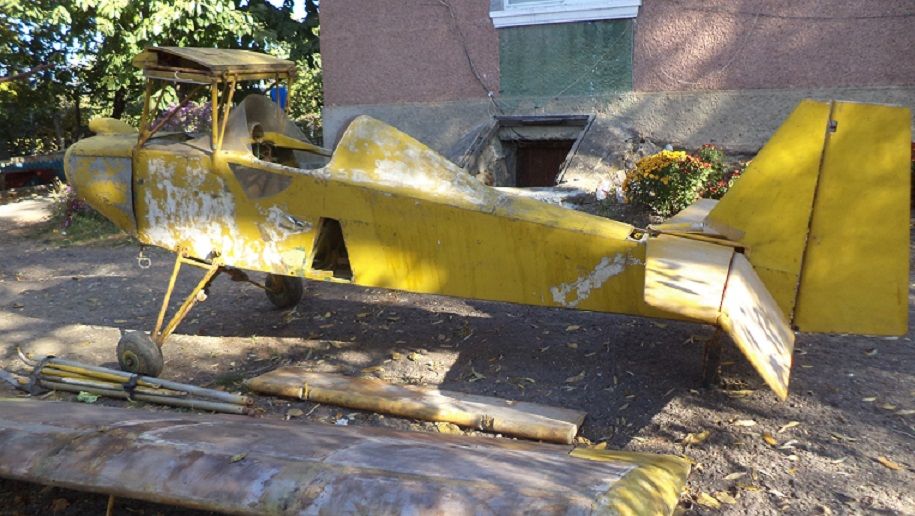

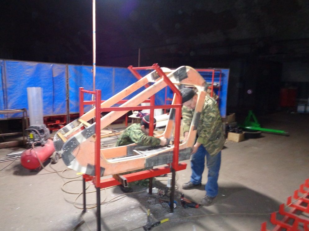

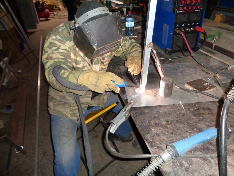

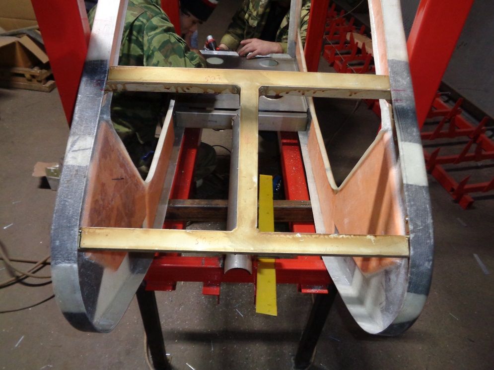

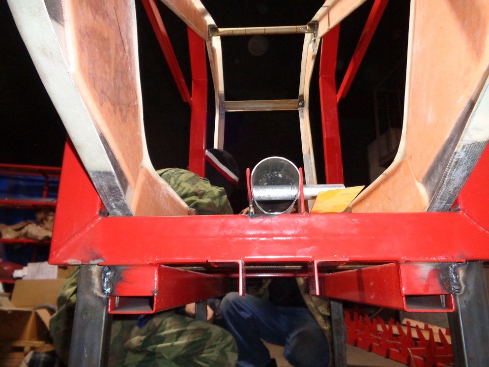

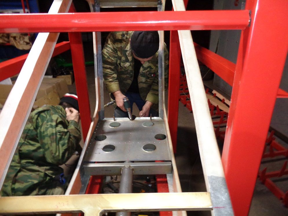

БП.Мне тоже такая схема сборки больше нравиться,на моём Жёлтом тоже так сделано,Но что то дёрнуло делать треугольник.
На Жёлтом три шпангоута для пилотской кабины,один для качалки РВ и страховочного троса костыля,и два собствено лонжероны киля и две половинки бортов вместе с обшивкой в районе пилота.
    106,2 КБ · Просмотры: 243
    113,8 КБ · Просмотры: 268
    106,1 КБ · Просмотры: 257

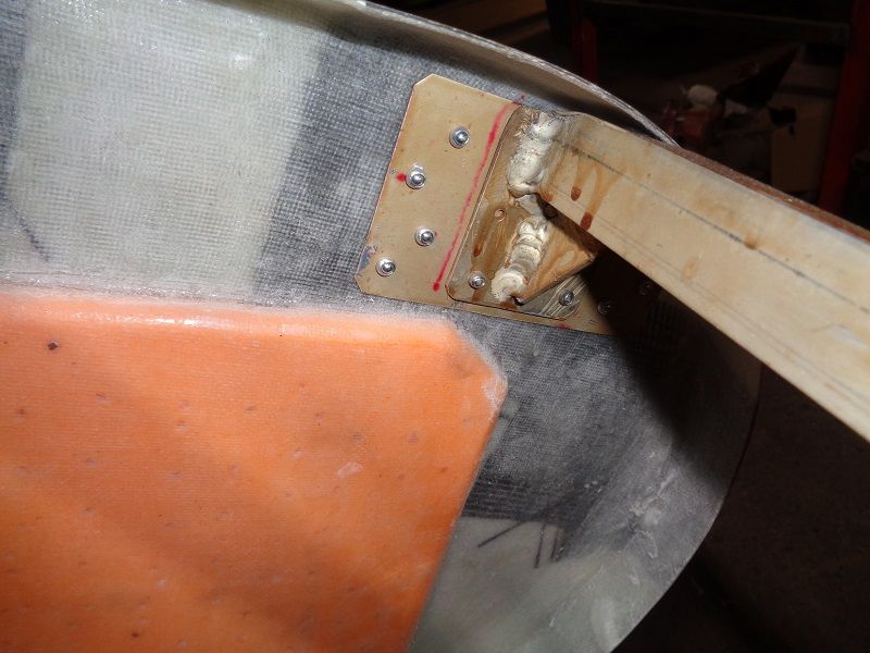

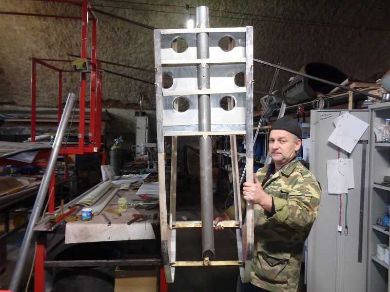

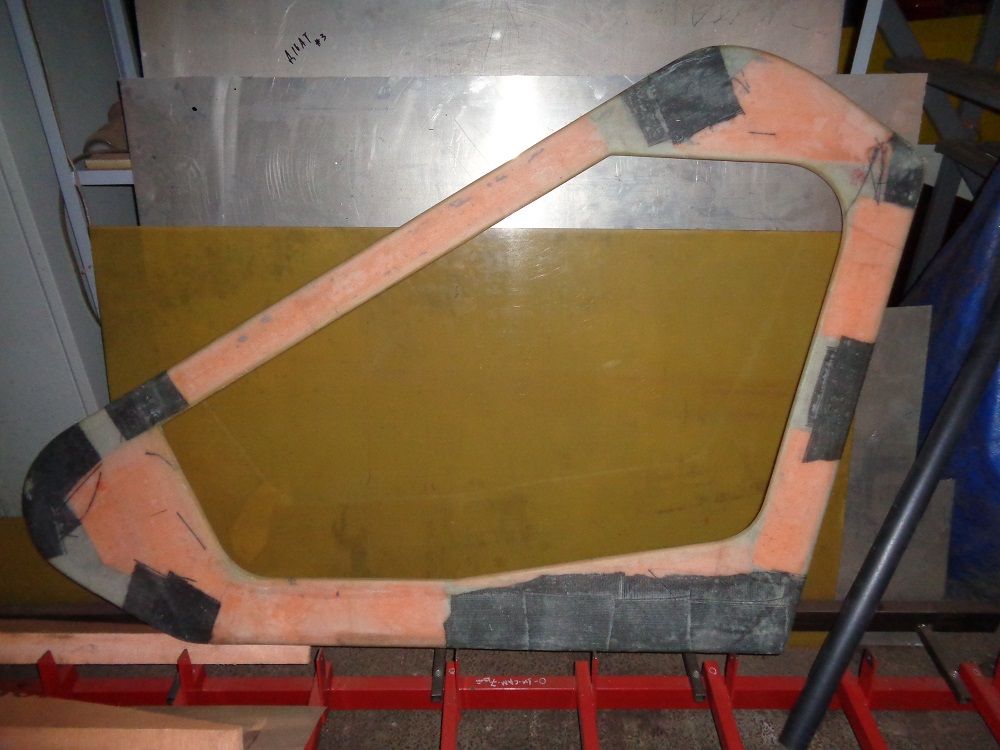

Бурый, ждем продолжения!
Жаль правда, что не в ветке Юниора, перепутались все темы...
Кидай плиз еще фото, много не мало. Давно ждал.
А вот предкрылок точно не из СТЭФа сделан... не подскажешь материальчик?
Громадное тебе СПАСИБО !!!
это юниор 2.с тянущим винтом вес 90 кг.   ветка юниор [1] с толкающим винтом. по вопросам обращаться к н.п.
