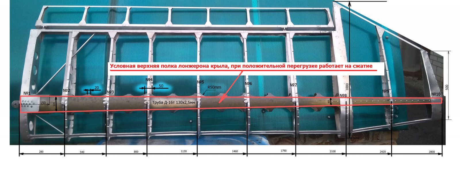

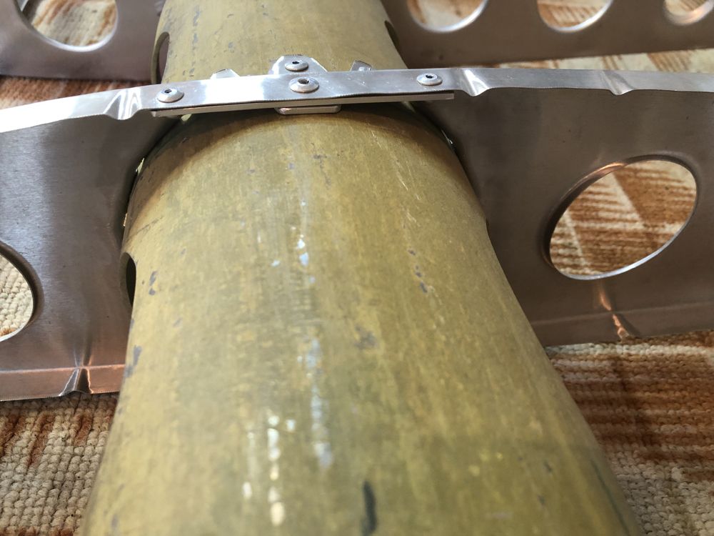

Можете рассказать как вы себе представляет работу такой конструкции? Как и чем у вас воспринимается изгибающий и крутящий моменты, перезывающая сила, а так же нагрузка приходящая с элерона.

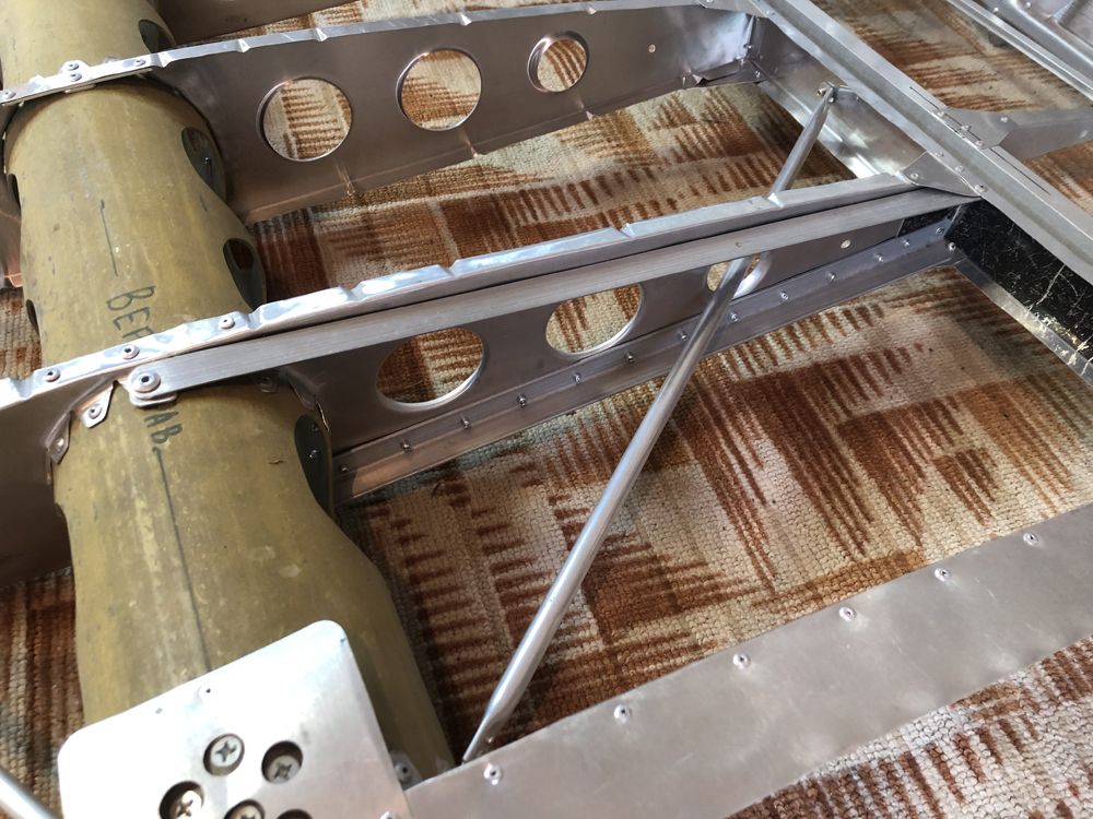

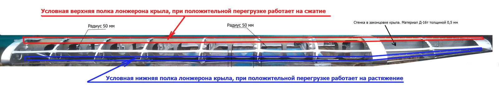

Работу трубчатого лонжерона данной конструкции представляю примерно так же, как и работу классического лонжерона (например лонжерона УльтраКруизёра на фото).
Изгибающий момент воспринимают условные верхняя и нижняя "полки" лонжерона (см.фото) .
Про перерезывающую силу ответил в пос.№61 этой темы.
Крутящий момент воспринимается боковыми перемычками трубчатого лонжерона, расположенные с шагом 90-130 мм. С нервюр, крутящий момент передается заклепочным швом по периметру трубы (20 вытяжных заклепок 4х8мм), а районе "полок" лонжерона дополнительно за счет усилительной алюминиевой полоски из АД31 15х1,5х100мм приклепанной заклепкой 4,8х12мм.
С 3-х узлов крепления элерона к задней стенке консоли крыла, крутящий момент передается на трубчатый лонжерон через три усиленные алюминиевым уголком 20х20х2мм нервюры, приклепанные к трубчатому лонжерону вытяжными заклепками 6,4х12мм.

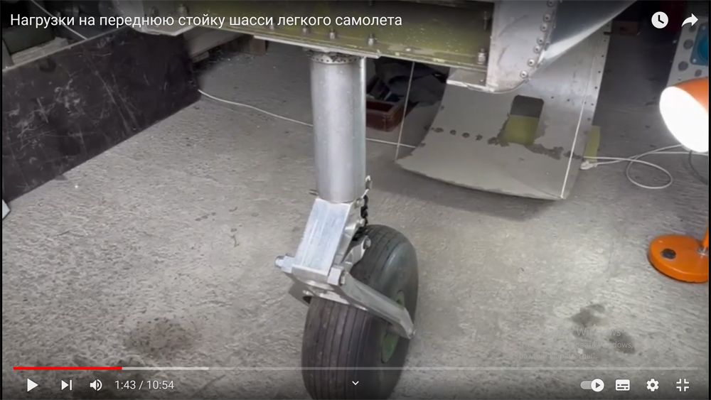

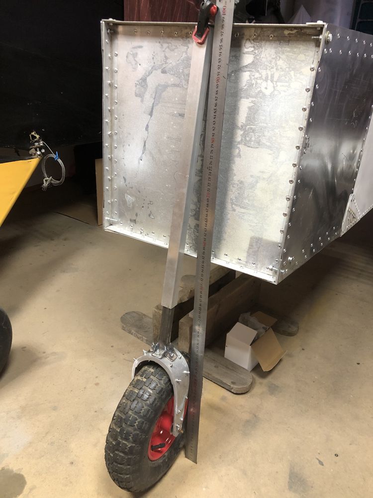

Посмотрел на Ютубе видео П.И.Чумак "Нагрузки на переднюю стойку", и пришла мысль установить носовую стойку не перед противопожарной перегородкой, а за ней, т.е. в кабине. В таком размещении стойки носового колеса вижу несколько положительных моментов:
1. Не нужно делать нижний кронштейн крепления стойки. Достаточно просверлить алюминиевый пол кабины (ал.лист толщиной 1мм), к полу приклепать "подшипник" скольжения из пластмассы, сверху ал пластину толщиной 1 мм.
2. Не нужно сверлить дырки в противопожарной перегородке, что бы провести тросики от качалки управления НК к педалям.
3. Верхний узел крепления стойки НК к противопожарной перегородке, получается легче.

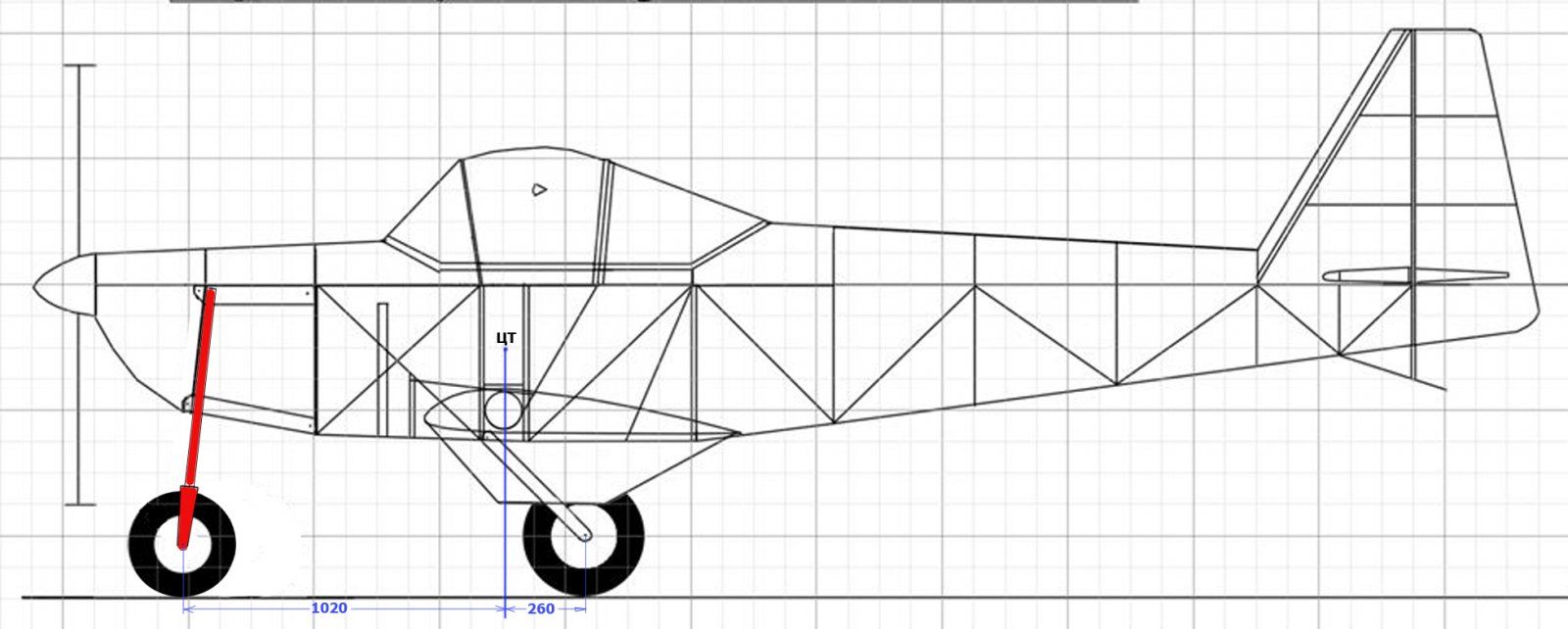

Получается, вы стойку собираетесь крепить не к силовым элементам, то есть к каркасу?
Базу шасси уменьшать я бы не посоветовал:она и так невелика.
Нарисовал схему в масштабе. База шасси получилась 1020мм. Расстоянию от проекции ЦТ до основных колес 260мм. База шасси рекомендуется 4 х 260мм= 1040мм. Что бы войти в нормативы, не хватает 20 мм. Что бы это устранить, верхний фюзеляжный кронштейн крепления стойки НК, смещу назад на 20 мм. Этим самым:
- увеличу наклон передней стойки, что увеличит устойчивость
- немного разгружу амортизатор от загиба назад при наезде на препятствия
Носовая часть фюзеляжа обшита Д-16т 0,6мм, и включена в силовую схему.
Верхний кронштейн буду крепить к каркасу фюзеляжа. Надо будет два дополнительных раскоса и ал.пластину установить.
Нижний узел крепления стойки НК пройдет через усиленное место пола кабины толщиной 1 мм (общая толщина усиления 10 мм). Он будет держать только боковые нагрузки.
Спасибо за ответы и подробное разъяснения своего видения работы вашей конструкции. Вы приводите примеры классических вариантов конструкции лонжеронов в виде духтавровой балки и трубы, подразумевая, что ваше исполнее лонжерона наследует все положительные качества обоих. Т.е 1+1=2. Однако на самом деле у вас все не так и 1+1 дает 0. Сделав вырезы в трубе ( я так понимаю ради облечения), вы отняли способность лонжерона полноценно воспринимать как изгиб так и кручение. С перезывающей силой то же самое. Наверное, пока не поздно стоит пересмотреть всю конструктивно силовую схему крыла, как тут советовали ранее. Летать на таком самолете крайне опасно.
