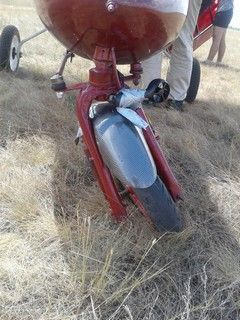

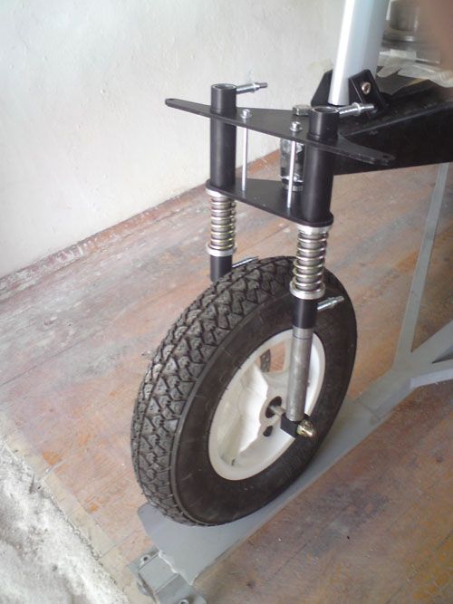

Такая стойка как то не вызывает уверенности. Большой вылет, хлипкая труба и крепление к вилке, будет клинить при ходе стойки. У нас на СОЛО стойка короче, два амотризатора ,из трубы 32мм вилка и то дважды согнулась вбок при шустром развороте. Переделали.
Завтра проведу статиспытания носовой стойки. Нагружу ось колеса нагрузкой 100 кг спереди и сбоку. Вылет стальной трубы 20х20х1,5 мм на "Галченке" всего 100 мм, должна бы выдержать.
Посмотрел стойку СОЛО. Там вообще вылета осевой трубы нет. Для общего развития, скажите, где загнуло стойку?

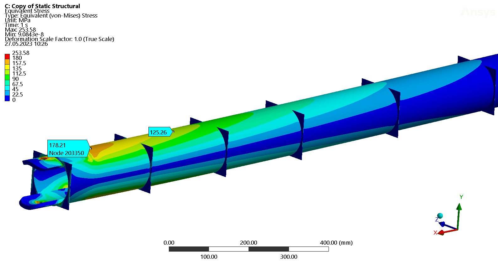

Дружище, 3.6кг веса лонжерона не стоят потери прочности. 600кг на консоль только от подъемной силы.
Поменяй трубу пока не зашил крыло. Узлы подвески совсем никакие, не смогут нормально передать перерезывающую силу.
Фиксацию консоли сделали за грани цилиндрических отверстий? Определили затяжку консольных болтов с ответными частями? Какой момент на кручение дали?

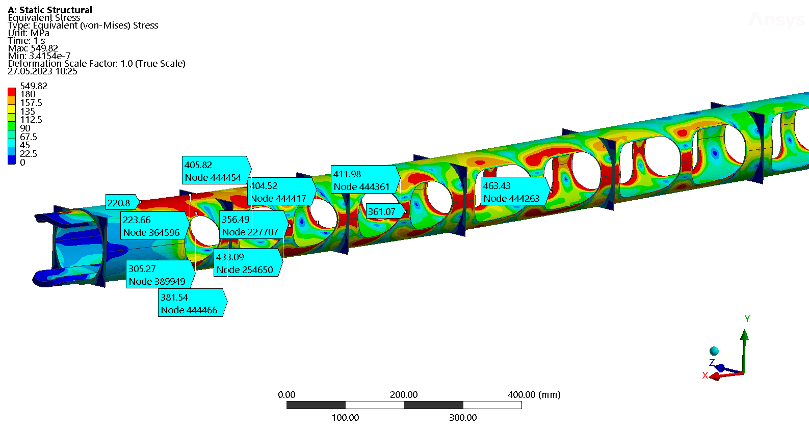

На модели, деталь крепления консоли по-моему неправильное, вы его вероятно "приклеили" к трубе, из-за этого резкая граница напряжений за деталью
Напряжение в 253,58 МПа с запасом прочности 1,5 - это 84% предела текучести (300 МПа), 57% предела прочности (440 МПа) выбранного автором материала.
У вас на Галченке, стойка совсем не как у Соло, даже близко не похожа.

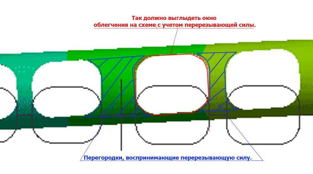

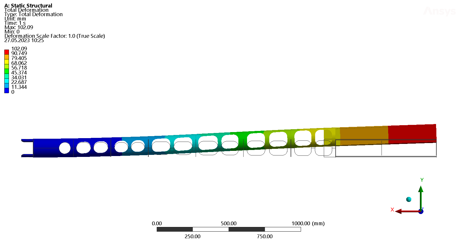

По схеме деформации видно, что перегородки, воспринимающие перерезывающую силу деформировались, хотя этого не должно было произойти.
Все бондеды особо времени нет. Разговор не про натяг и т.п а как узел передаст сдвиг и еще дырявая труба течет под перегрузкой 4 как раз по дырам и перегородками. Перегородки сдвигаются и лонжерон работает как паралелограмм.
Еще стека 0.5 теряет устойчивость нужно подкреплять
Вольному воля конечно делай как знаешь, но конструкция опасная
Вертикальные кромки вырезов при изгибной деформации остаться вертикальными не могут по определению: нижняя полка растягивается, а верхняя сжимается, и сдвига, соответствующего именно параллельному перемещению этих участков на всех вырезах одновременно, увы, не наблюдаю.
Боюсь, с нагружением было накосячено: даже распределение пропорционально хордам, даёт расчет в запас процентов на 10 - и вам ли это объяснять. Но „ради красного словца не пожалеет и отца"- вряд ли все это учтено, хотя, околокритичные напряжения должны бы к этому обязывать.

Согласен. Но когда посмотрел на носовую стойку СОЛО, не смог понять, что там могло загнуться.
Н фото видно, что вилка ушла вбок, да и вертикальная ось согнулась в месте приварки к вилке. Самолет делали не мы, такой достался, косяков достаточно.

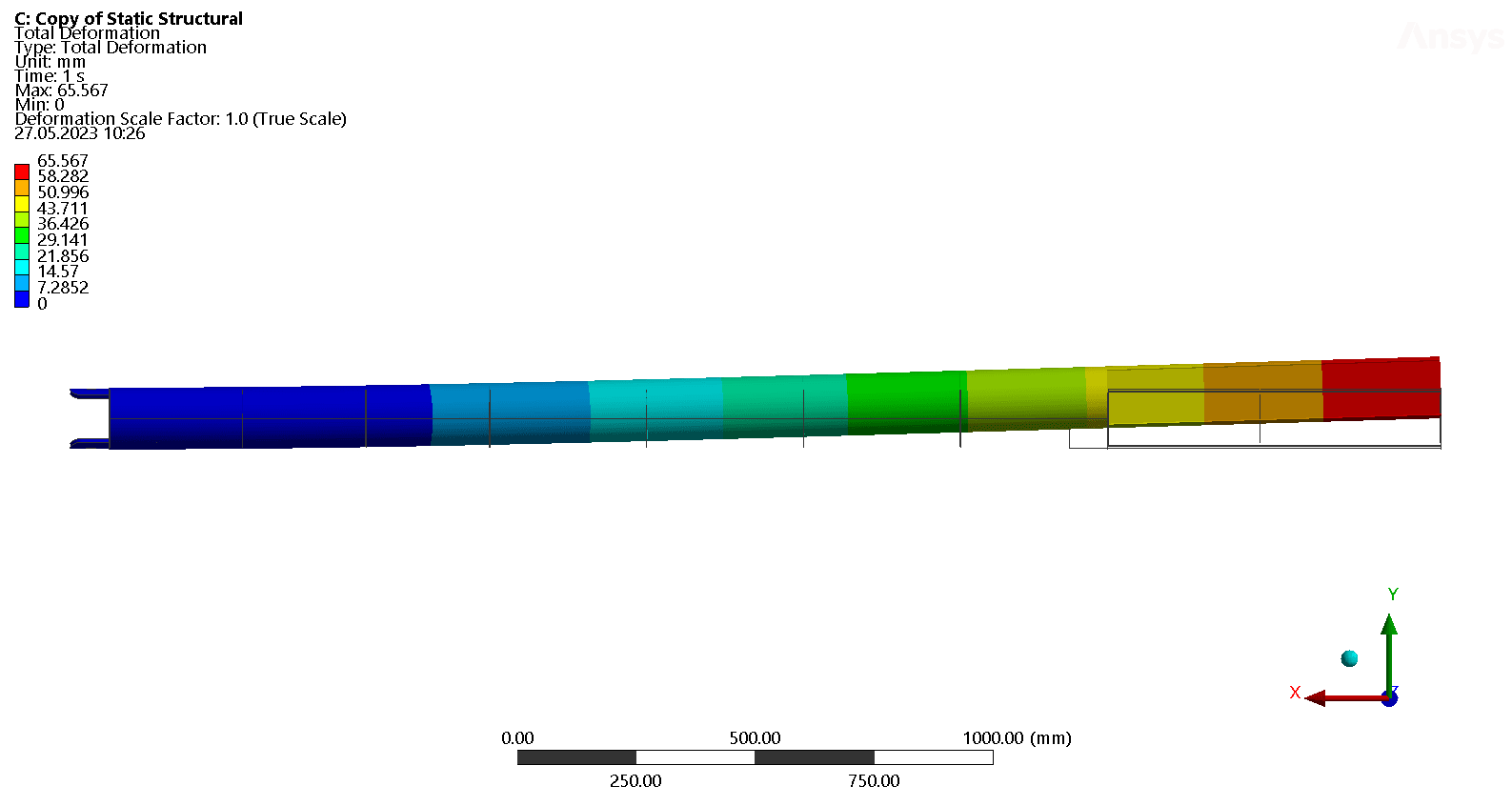

Лонжерон буду дорабатывать (вставлю внутрь трубы стенку из Д16АТ толщиной 0,6мм и два уголка Д16Т 20х20х2мм) и испытывать статической нагрузкой. Советы форумчан и особенно схемы деформации (пост №123) помогают найти "тонкое" место трубчатого лонжерона.

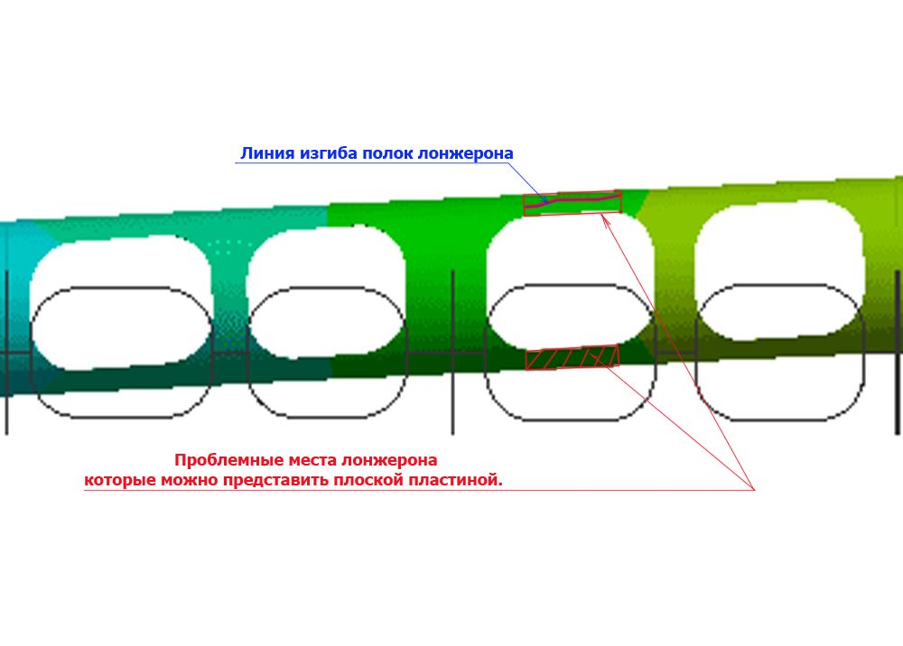

Еще раз посмотрел схему деформации при нагружении. Программа не ошиблась, окна показаны правильно. Нашел "тонкое" место. Это "полки" лонжерона, в районе горизонтального участка окон облегчения (обозначены красным цветом). Эти участки можно представить плоской пластиной. Под нагрузкой она изгибается волной (красно-синяя линия).
Лонжерон буду дорабатывать. Вставлю внутрь трубы стенку из Д16АТ толщиной 0,6мм и два уголка Д16Т 20х20х2мм. Получится классический лонжерон.

В районе узлов подвески крыла , трубчатый лонжерон не имеет окон облегчения. Почему узлы подвески не смогут передать перерезывающую силу?
Тут несколько "потому что":
1. Потому что уши узлов навески у вас работают на срез и изгиб. При том восприятия на изгиба у вас выбран самый неудачный вариант - сектор трубы. Максимальные напряжения в растянутых волокнах по краям сектора в углах. Так делать не надо.
2. Потому что труба (имеено труба, а не то что от нее у вас осталось ) воспринимает перерезывающую силу работой боковых стенок. Плохо, но как то воспринимает. Вы лишили ее и этой возможности - вырезав боковую часть трубы. Т.е нам путота.
3. Потому что, что бы передать силу нужет как той элемент конструкции. У вас нет никакого подобного элемента, который бы снимал силу со стеной трубы и передавал ее на узлы навески.
Не забывайте, что кроме изгибающего момента и перерезывающе сили есть еще и крутящий момент. В вашем случаи его воспринимать нечем. Отсутствует замкнутый контур, обязательной необходимый для восприятий кручения. Даже если вы вставите продольную стенку в свой "лонжерон" то от этого на кручения он работать не станет.
Резюме. Идея с подобным исполнением "лонжерона "неудачная и крайне опасная. Пока не поздно переделайте все.
