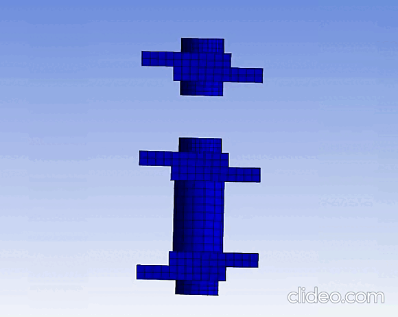

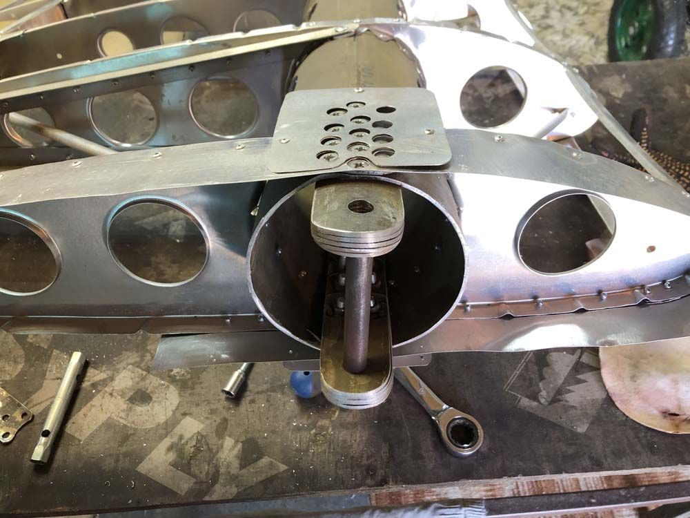

А если стальную пластину с анкерным болтом прикрутить не к консоли, а к центроплану (нарисовал изменение только на верхнем узле крепления консоли крыла)? Болт на изгиб перестанет работать?
В посте #209, 5 страницами назад, описано более правильное решение малой "кровью".
Слева все пластины закреплены, справа нагрузки, сверху вниз: 500 ньютонов; 500 ньютонов; -500 ньютонов (со знаком минус - это сила справа налево).
Силы, напряжения и деформации для визуального примера. В нижнем креплении находится втулка распорная. Величина преднатяга болтов одинаковая. Пластины из Д16AT, остальные детали из стали.
Сейчас примерно так и сделал. Чтобы "ушки" консоли прижимались друг к другу на большей площади, дополнительно "одену" на стальную трубку-распорку 14х1мм еще одну (или несколько трубок разного диаметра) толстостенную алюминиевую трубку.
