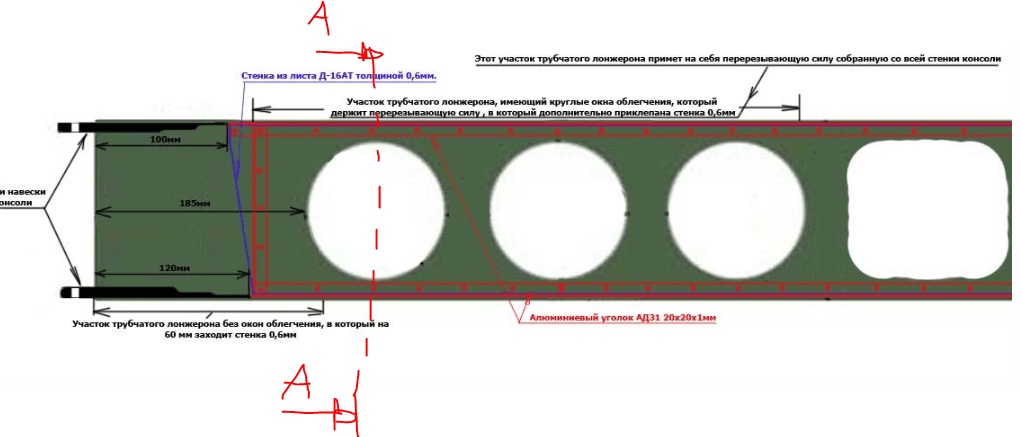

Тут проблема не только в узле, но и в стенке, а точнее её отсутствие.
И все эти проблемы вызваны, тем, что строитель самолета не может решить балку моментно закрепленную с распределенной нагрузкой по размаху.
не может построить эпюры М и Q и соответственно, не может подобрать нужное сечение, а делает всё на глазок и дырки сверлит на всю высоту стенки например, надо же оставить немного всё таки.
И что округлять, когда всё на глазок сделано то ?
Обратите внимания на вырезы, которые сделаны, они прям на всю высоту, и там уже ничего не сделаешь то увеличением толщины стенки.
Т.е. вообще нет понятия зачем стенка нужна, потому-то в его мире нету Q, от сюда и все беды.

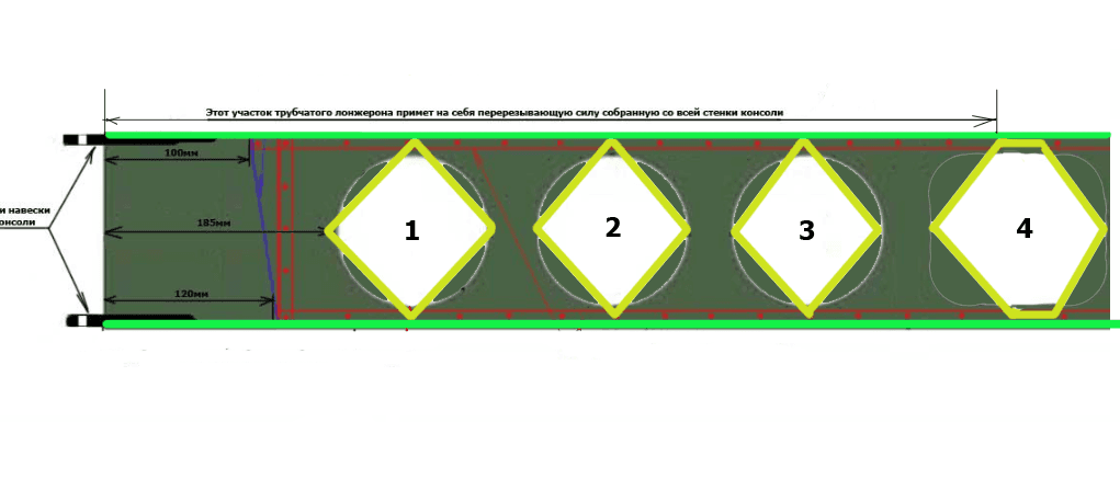

Вероятно круглые отверстия "замыливают" восприятие. Давайте рассмотрим классический лонжерон с верхней и нижней полками, и двумя стенками по бокам. Но в стенке сделать не круглые, а ромбовидные отверстия (на схеме 1,2,3) верхние и нижние края которых буду оканчиваться возле полок. Будет ли такая схема держать поперечную силу.
Для примера нарисовал еще окно облегчения №4, в районе которого лонжерон не будет держать поперечную силу.
Ждем ликбез по геометрии, что там не все ромбы. Интересно было бы посмотреть результат топологической оптимизации, при заданных условиях нагружения цилиндрического тела с выборкой 95% массы. Старый компьютер не позволяет это сделать в моих программах.

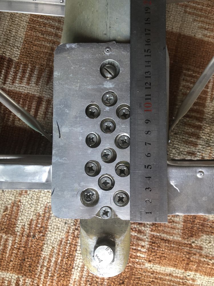

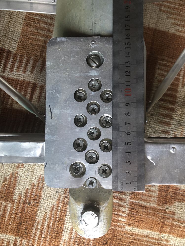

1.За счет дополнительных усилительных пластин Д-16т толщиной 2,5 мм, увеличить площадь отверстия диаметром 12мм, что бы не было смятия от болта М12.
2. Распределить нагрузку от ушка на большую площадь стенки трубы 130х2,5мм. Если от болта М12 площадь стенки трубы работающая на разрыв 2,5 мм х 12мм х 3,14 = 94,2 мм.кв., то с усилительными пластинами площадь стенки поливной трубы работающей на разрыв (130мм + 50 мм) х 2,5мм = 450мм. Соответственно усилие на разрыв в первом случае 94,2 мм.кв х 40 кг/мм.кв = 3760 кг, во втором случае 450 х 40 =18000 кг.
Этот расчет сделан для нижнего узла лонжерона, так как он наиболее нагружен силой на разрыв. Верхний узел лонжерона работает на сжатие, размер первой усилительной пластины сделал 100мм х 50мм.
Что-то вы не то пишите.
2,5 мм х 12мм х 3,14 = 94,2 мм.кв - это площадь поверхности цилиндра диаметром 12мм и толщиной 2.5мм, что ни как не может быть площадью работающей на разрыв.
(130мм + 50 мм) - это похоже на длину вдоль трубы, судя по фото с линейкой.
Прочность одной пластины - "проушины" на разрыв будет равна: (ширина минус диаметр) умножить на толщину, на коэффициент концентрации и на сигма временная. Приблизительно, (50 - 12)*2.5*0.9*40 около 3400 кг. По смятию, пластина держит 12*2.5*40=1200кг.
У вас четыре пластины (если я правильно посчитал на фото, на рисунках вы показываете три), но я бы побоялся умножать на четыре чтобы получить итог для узла, так как вряд ли напряжения в пластинах выровняются в пластике из-за изгиба узла от поперечной (перерезывающей) силы. Одна из пластин начнет разрушаться раньше остальных, а дальше процесс будет развиваться последовательно. Скажем, дополнительный коэффициент безопасности для узлов (fitting factor) 1.15 покрывает это. Получается, предельна нагрузка на узел будет 4*1200/1.15=4173 кг, а на разрыв около 11800.
При этом коэффициент концентрации стоит проверить в Астахове или у других. Надо ещё проверить раскрытие/вырыв перемычки. Проверить допустимые напряжения смятия, возможно там ещё есть коэффициент как писал Алексей.
При статических испытаниях, нагружать буду эксплуатационной перегрузкой 3 ед. Т.е. на консоль положу груз 254кг.
учитывая это, у вас эксплуатационная нагрузка приложенная к узлу от изгибающего момента будет около 2700-2800 кг, а расчетная разрушающая 4100-4200. Это не учитывая силы от крутящего момента (вы ведь уверены что ваш лонжерон способен воспринять кручение).
Рассверлив отверстие до 14мм вы увеличили площадь смятия и тем самым допустимую нагрузку для смятия. Но при этом уменьшили площадь работающую на разрыв.
Внимательней осматривайте узлы после статиспытания.
