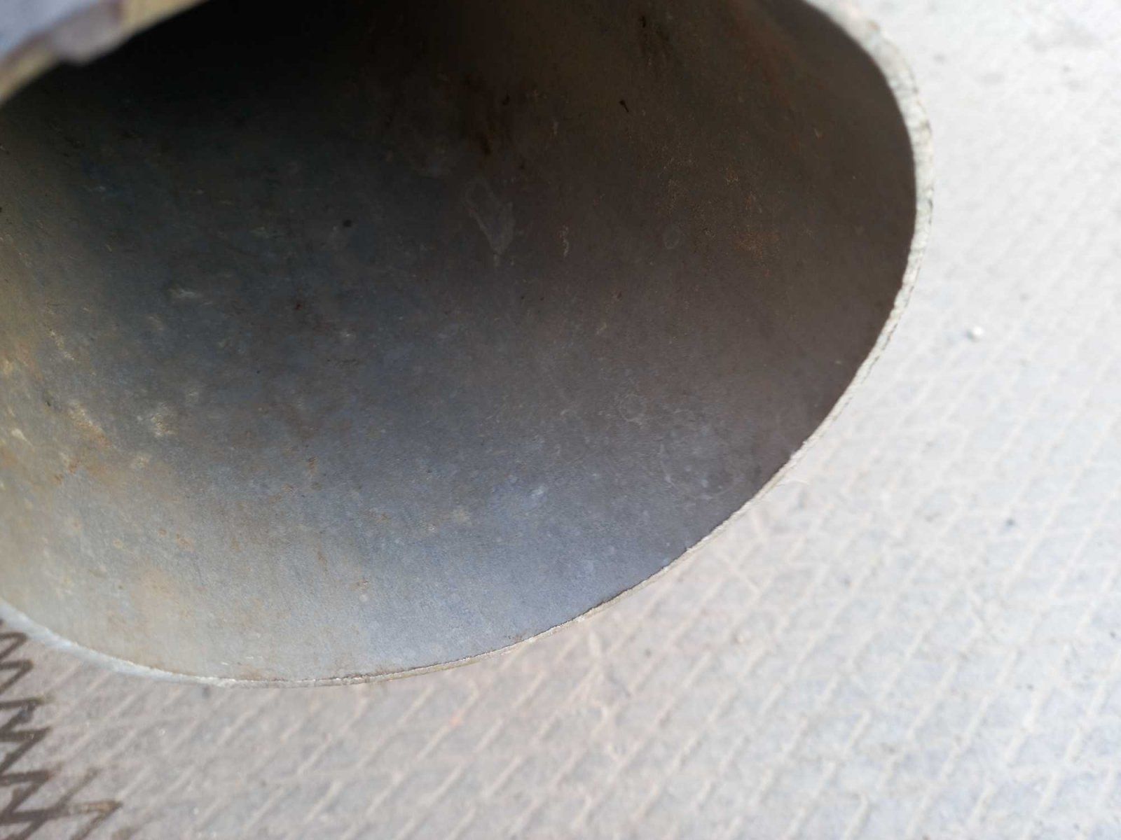

Пока крыло не зашито, поставь диагональные раскосы в окнах из уголка,чтоб на растяжение работали. И испытать нагрузкой. И вопрос-уверены, что материал трубы Д16АТ? Поливальные трубы 130х2.5 ,коих в наших краях было достаточно раньше, все были из мягкого алюминия. Мы их даже разрезали,разворачивали в лист на мелочевку.
На форуме несколько лет назад обсуждали, что бывают поливальные трубы из Д-16Т. У меня поливальные трубы явно не из мягкого алюминия. Пробовал сегмент от трубы размером 2,5х50х120 мм выровнять гидропрессом с нагрузкой 5 тонн. Достал из пресса, сегмент полностью плоским не стал, ровнял в плоскость молотом. А такого же размера алюминиевый сегмент, вырезанный из стенки молочного 40-литрового бидона, под гидропрессом разогнулся сразу в плоскость.

Jeka 55, я специально искал размер трубы 130, нет и не было их из д16т, поливальные трубы из д 16т сгниют за короткое время, очень дорого стоило бы, скорее всего это АМГ так как фланцы соединения приварены аргоном, я их пересмотрел штук 30 разных и то внутри коррозия у некоторых сильная, говорили и воду и химию с удобрения по ним пускали, но себе нашёл в идеальном состоянии ... кстати где вы расположили шов? ,они все со швами. Очень интересно...
А может и АД35Т. У того и другого, временный предел прочности около 35 кг/кв. мм., но у АМГ, предел текучести заметно меньше.
