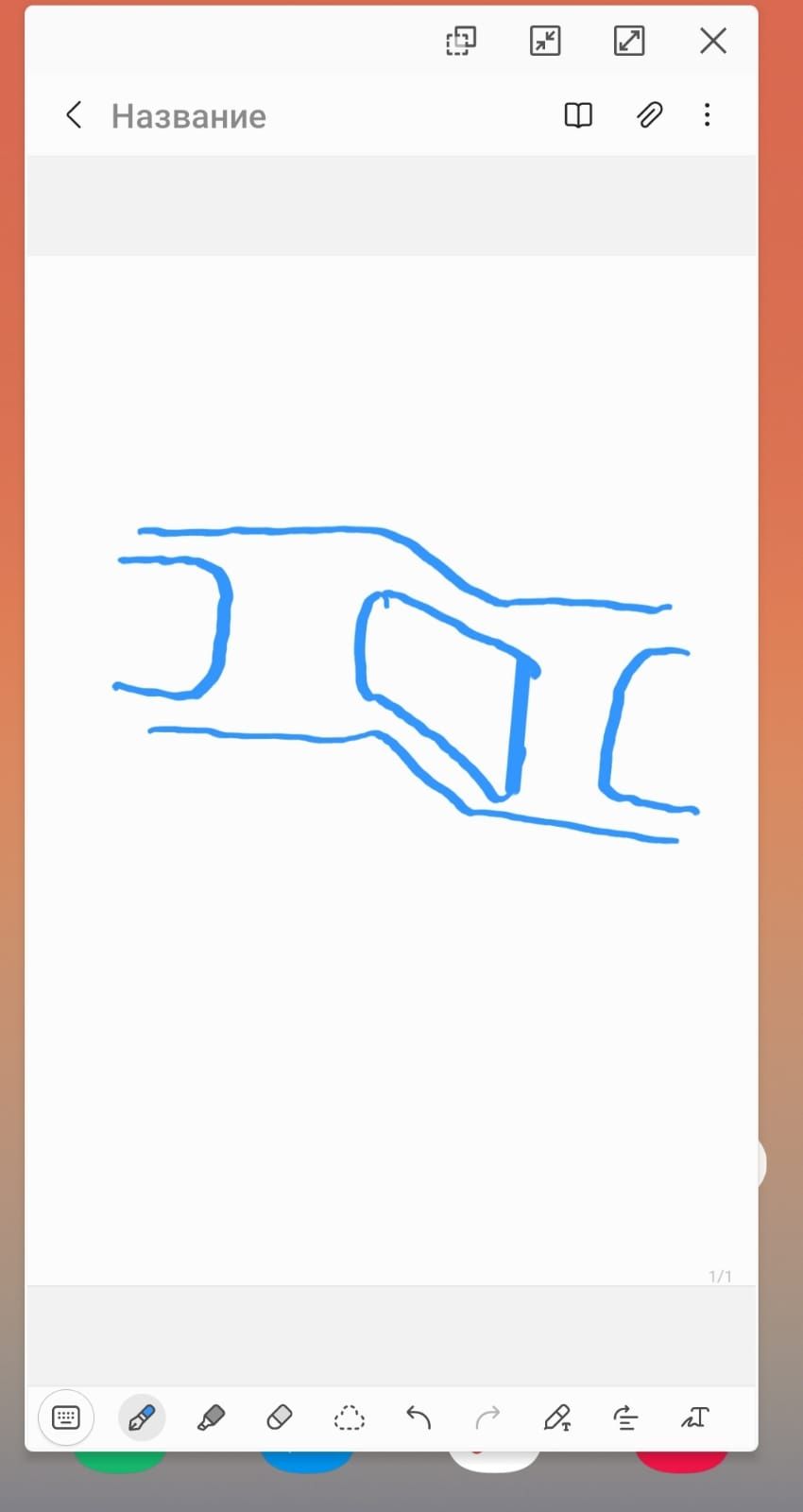

Зачем вы развернули уголки на встречу друг другу? Стенка и вертикальные полки уголков должны быть в одной плоскости. Установкой стенки вы верояно решите проблему восприятия изгибающего момента. Но восприятия крутящего момента из за вырезов в трубе подобная конструкция работать не будет.
С чего вы взяли, что из-за выреза отверстий труба не будет работать на кручение? Ведь если брать традиционную конструкцию крыла, где контур работающий на кручение образован лобиком и стенкой лонжерона, то очень часто в стенке лонжерона делают отверстия облегчения или лонжерон имеет ферменную конструкцию, а лобик в свою очередь имеет вырезы под посадочные фары - но при этом на кручение такие крылья работают прекрасно.
У вас есть сомнение? Возьмите небольшую трубу изрежте и крутните. Усилие кручения на трубе идут по спрали. Представьте диаграмму . ТО о чём вы говорите не каким боком не относится к трубе.

Вы только задумайтесь смысл использования трубы имеет лишь полнотелая труба. Без вырезов. Представьте вы установили кривую стенку да ещё и заузили.. Которая на сжатие практически не работает. Крутим трубу на скручивание. Вектор силы идя по спирали обрывается у края отверстие и усилие переходит на перемычку . Да перемычка как пока будет работать но как пластина уже работать на кручение не будет. Конечно перемычки можно усилить нов чём тогда смысл использования трубы.

Можете получить такую картинку.
Такая картинка и получилась при нагружении. Но ошибся, т.к. рассчитал работу "полок" лонжерона на растяжение и сжатие, а перерезывающую силу недооценил (на АРГО стенки сделаны из 1мм фанеры). и неправильно вырезал окна облегчения. Надо было окна облегчения делать круглыми, без прямых горизонтальных участков. Теперь ошибку приходится исправлять.
За кручение не переживаю. Даже с окнами облегчения, труба 130х2,5мм с вырезами его выдерживает с запасом, в несколько раз превосходящим расчетную нагрузку. Не смог быстро найти расчеты на кручение, но помню, что при проведении статических испытаний, на заднюю стенку крыла нужно было положить доску, и нагрузить её сверху весом 100кг.
Так вот на задней кромке таких нагрузок не когда не бывает. Посмотрите дельтаплан там в обще нет задней кромки. Нагрузка появляется на узлы навески при отклонении элерона или закрылка. Обратите внимание триммер имея маленькую площадь отклоняет элерон. Вы видели когда нибудь дыры на лобике. А это как раз та труба которая работает на кручение. и если лобик не полный то как правило двойной подкос и два лонжерона. На моих крыльях нет вторых лонжеронов как инет вторых подкосов. А крылья прекрасно работают. труба должна проходить по ЦД(центр давления). тогда наступает баланс перед зад. Лишь не большие колебания при смещении ЦД от угла атаки. У вас лонжерон расположен правильно. И тем не менее кручение будет из за механизации. (элероны) Можно конечно применить цельно поворотное крыло без элеронов. Но схема редкая мало обкатанная.
